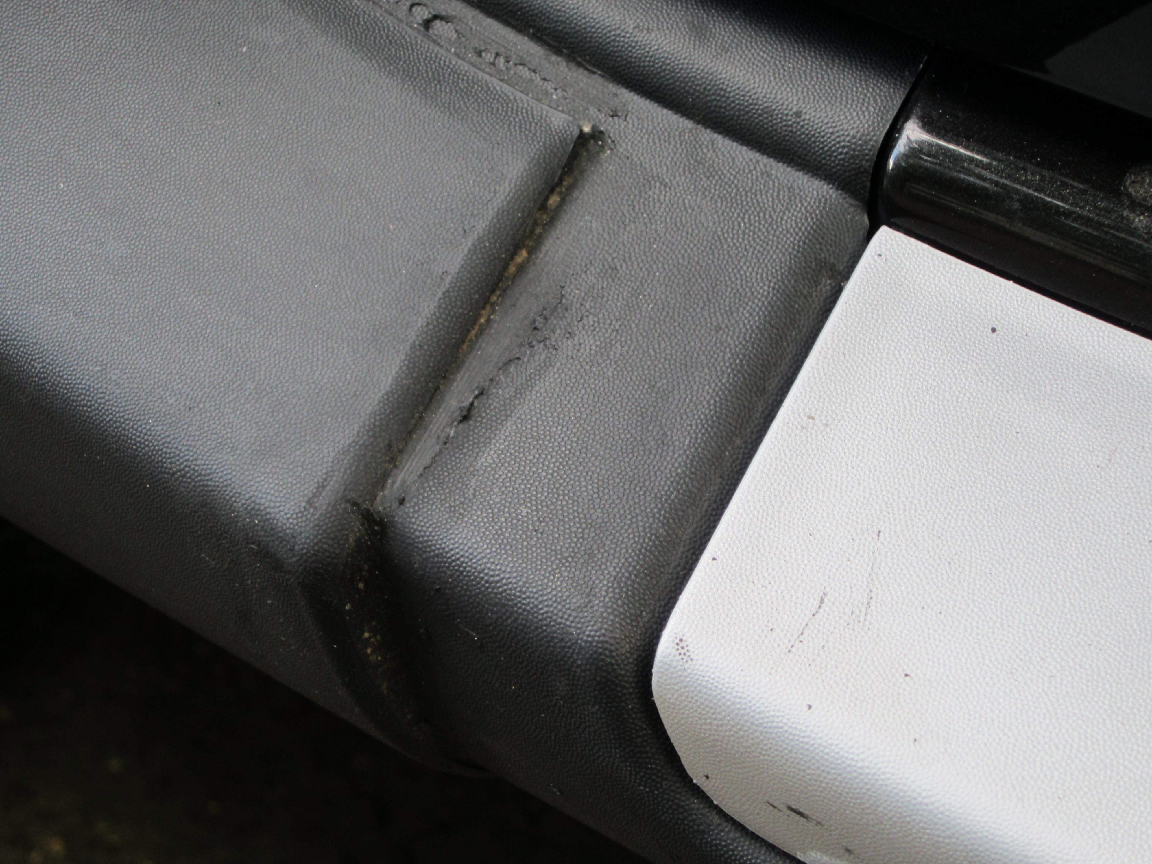

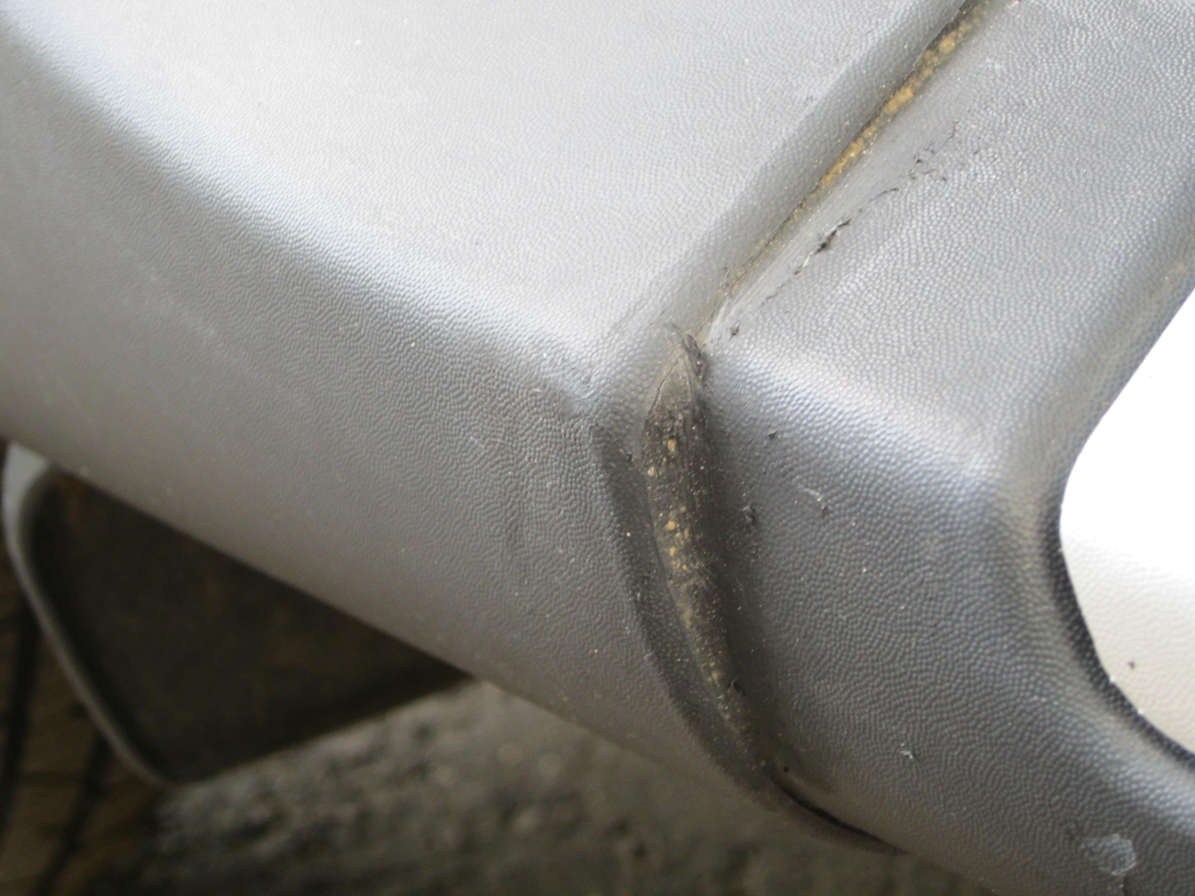

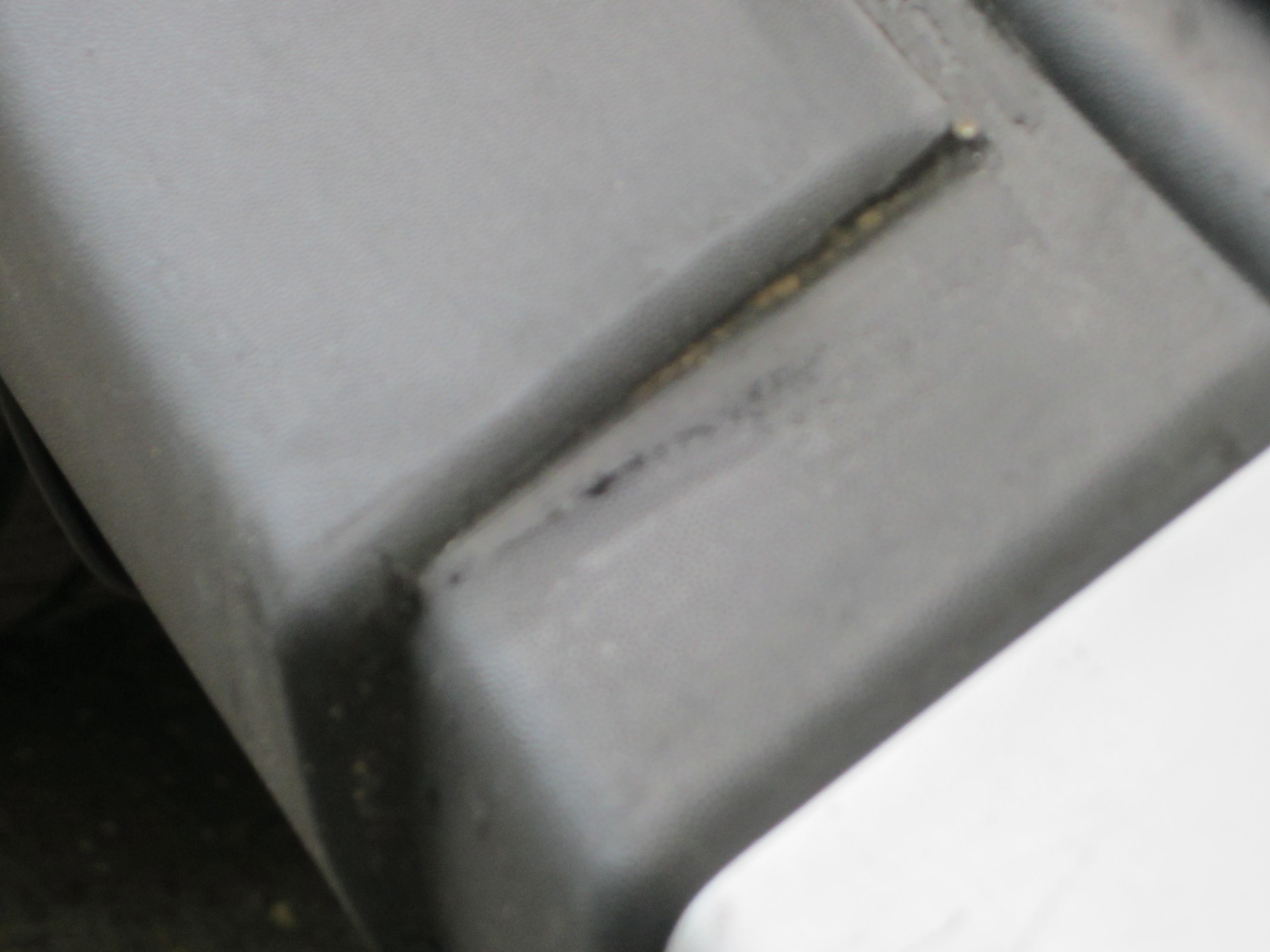

Фото сделаю, но уже с замазанной щелью. Щель образовалась из-за того, что в комплект не входит дополнительный скотч (7711170408), который и должен решать эту проблему. Выложу инструкцию по установке в pdf. Как мне кажется, надо вначале приложить обвес к порогу, отметить его положение. Потом проклеить скотч на порог и затем начать монтаж обвеса. С другой стороны получилось лучше, переделывать не буду пока. С 1 по 12 передняя накладка, а с 14 по 24 задняя накладка.
