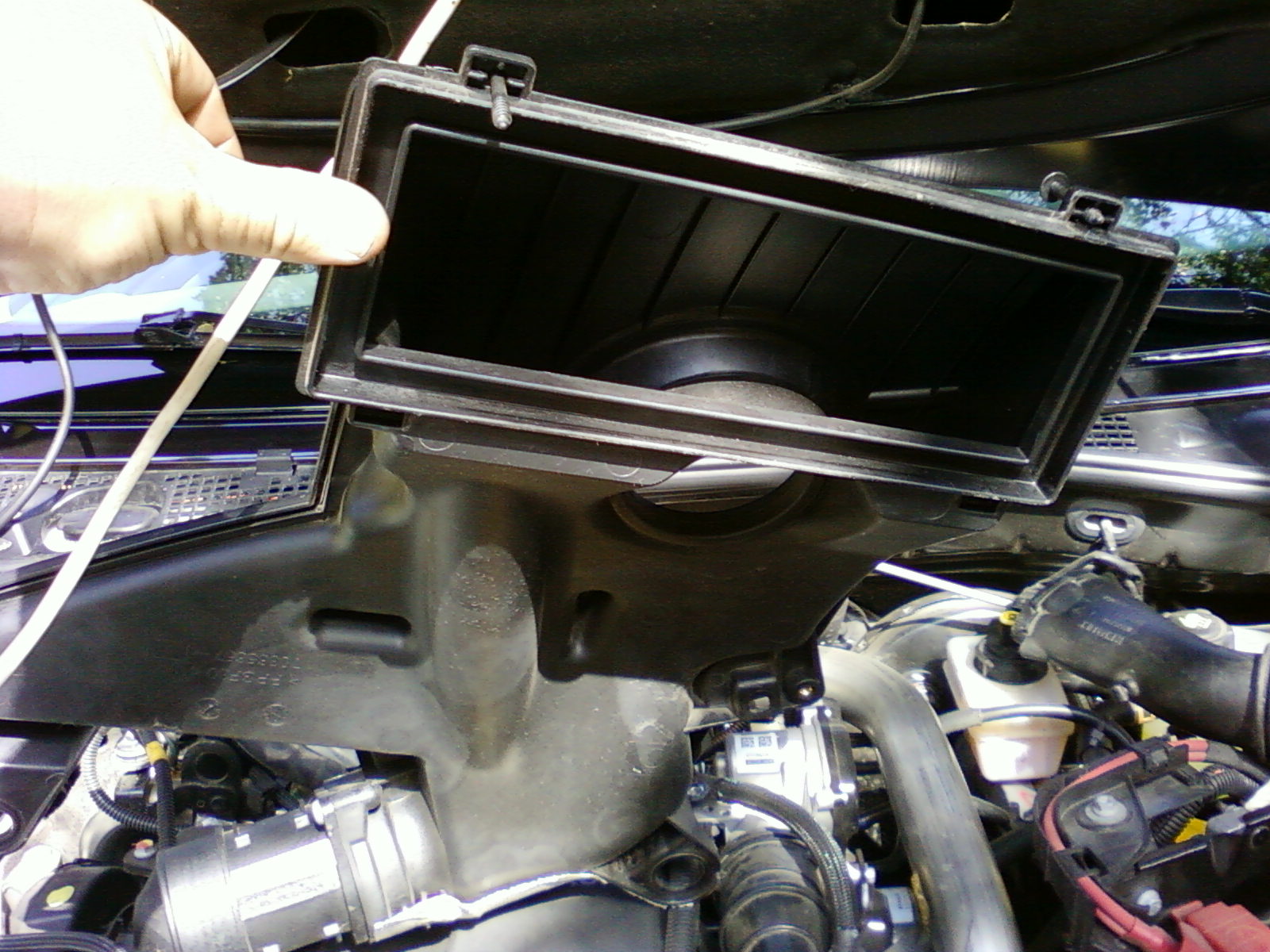

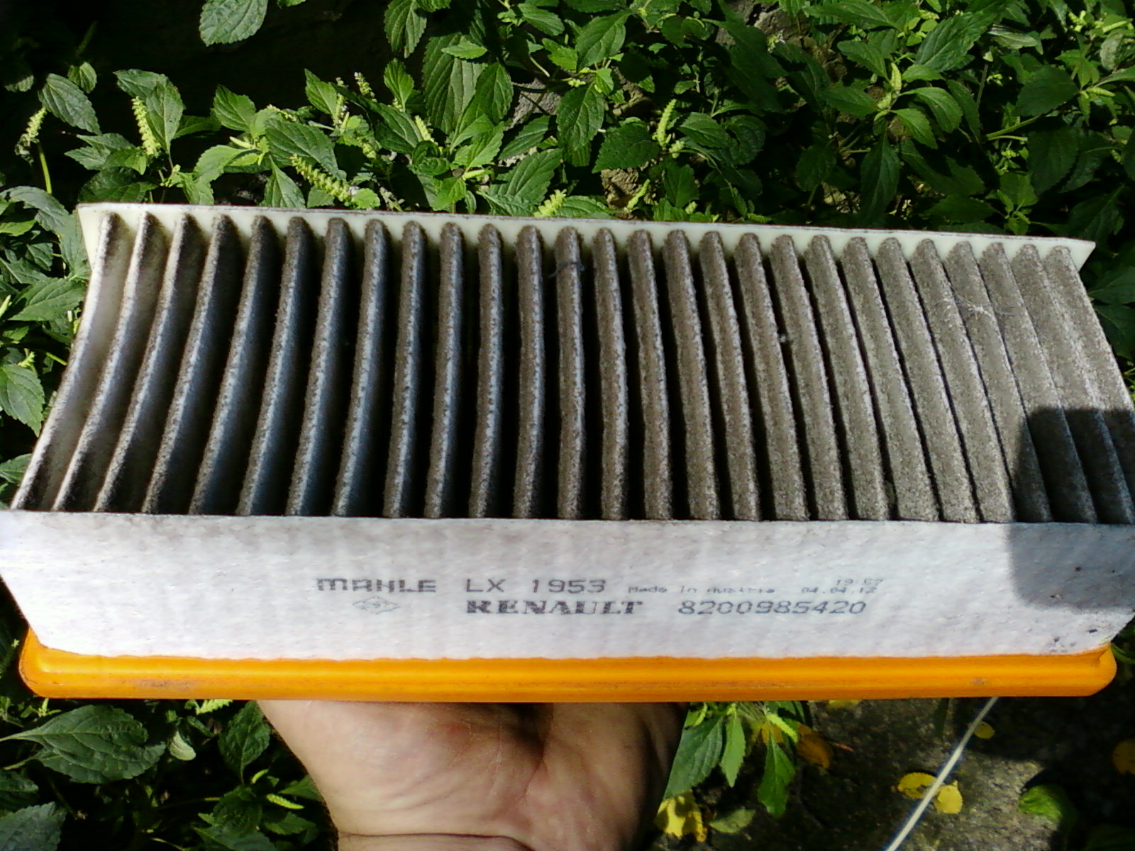

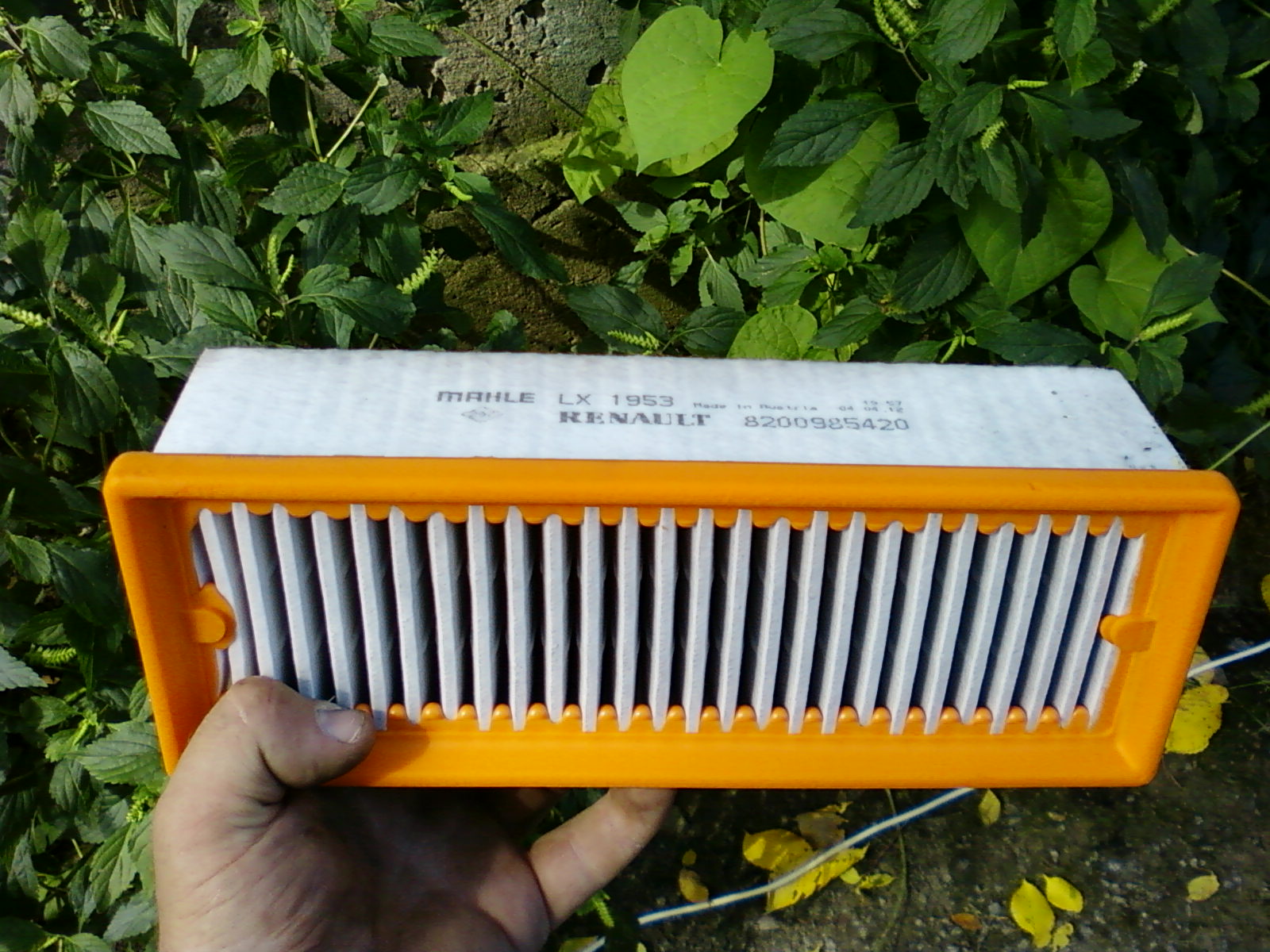

Бертони, только ,кстати,сегодня его снимал,чтобы посмотреть его состояние...4800 км пробег...уже грязноват....до 7500км доживет,но это максимум...

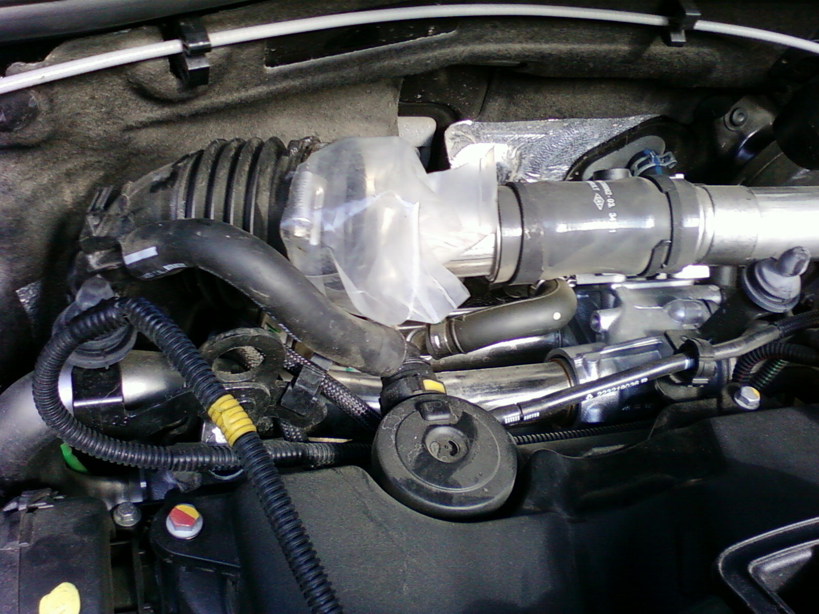

...ослабляешь червячный хомут приемной пластиковой гофрированной трубы на выходе из глушителя шума впуска(верхняя пластиковая крышка с буковками))))...затем откручиваешь ключом на 10 крепление датчика(хз какой,пока не разбирался в устройстве)...выдергиваешь крепления корпуса из 4-х резиновых амортизаторов и отводишь аккуратно в сторону(на корпусе остается корпус в сборе с датчиком абсолютного давления воздуха на впуске вместе с разъемом и проводкой,поэтому аккуратно,без резких движений,чтоб не оборвать)....переворачиваешь вверх ногами корпус фильтра и отвинчиваешь еще 2 таких же винта под торкс 20...нижняя половинка с фильтром отсоединяется...обязательно заткни пленкой впускную трубу(гофру),чтобы мусор не попал на впуск,а то беда...
