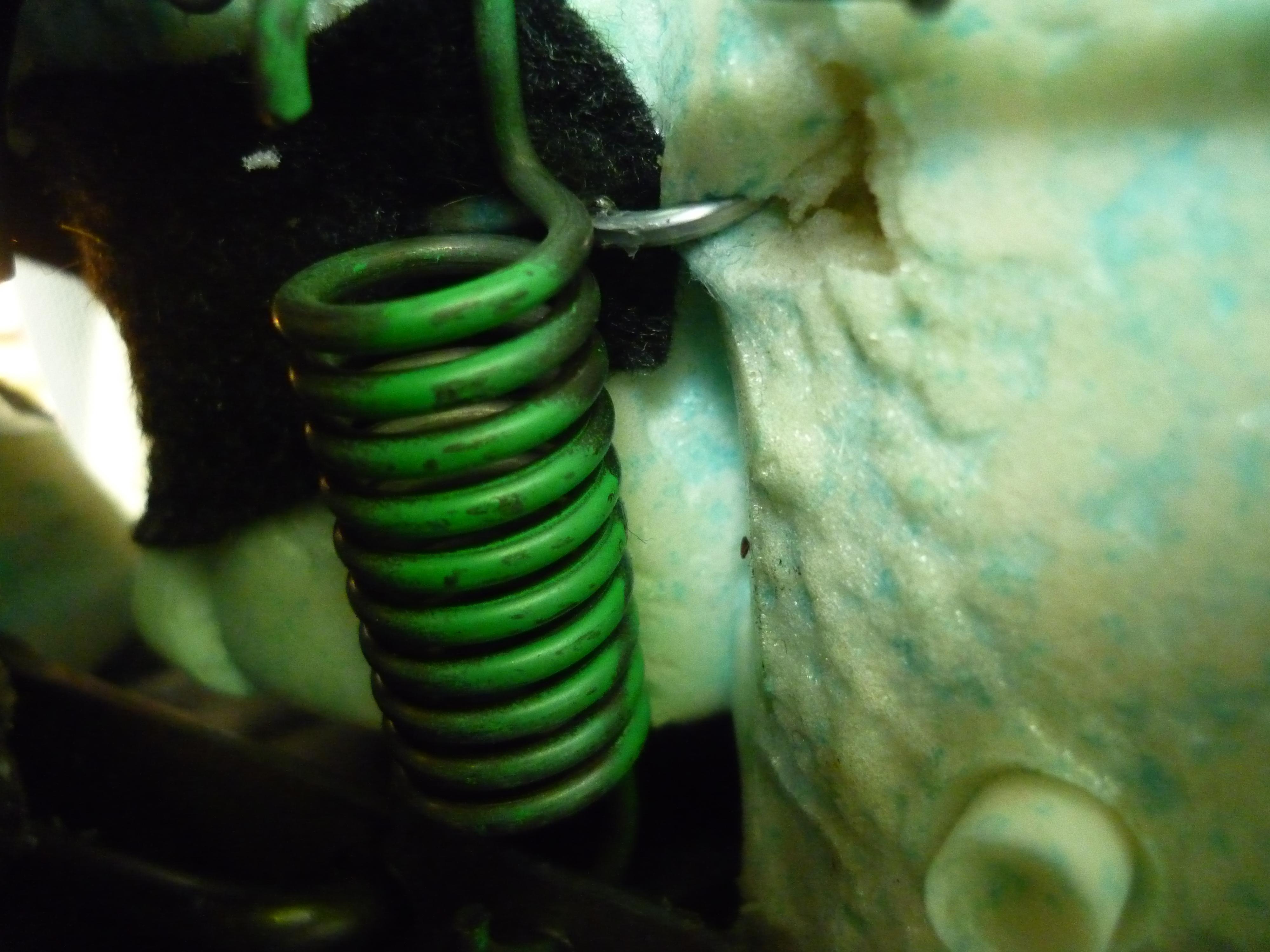

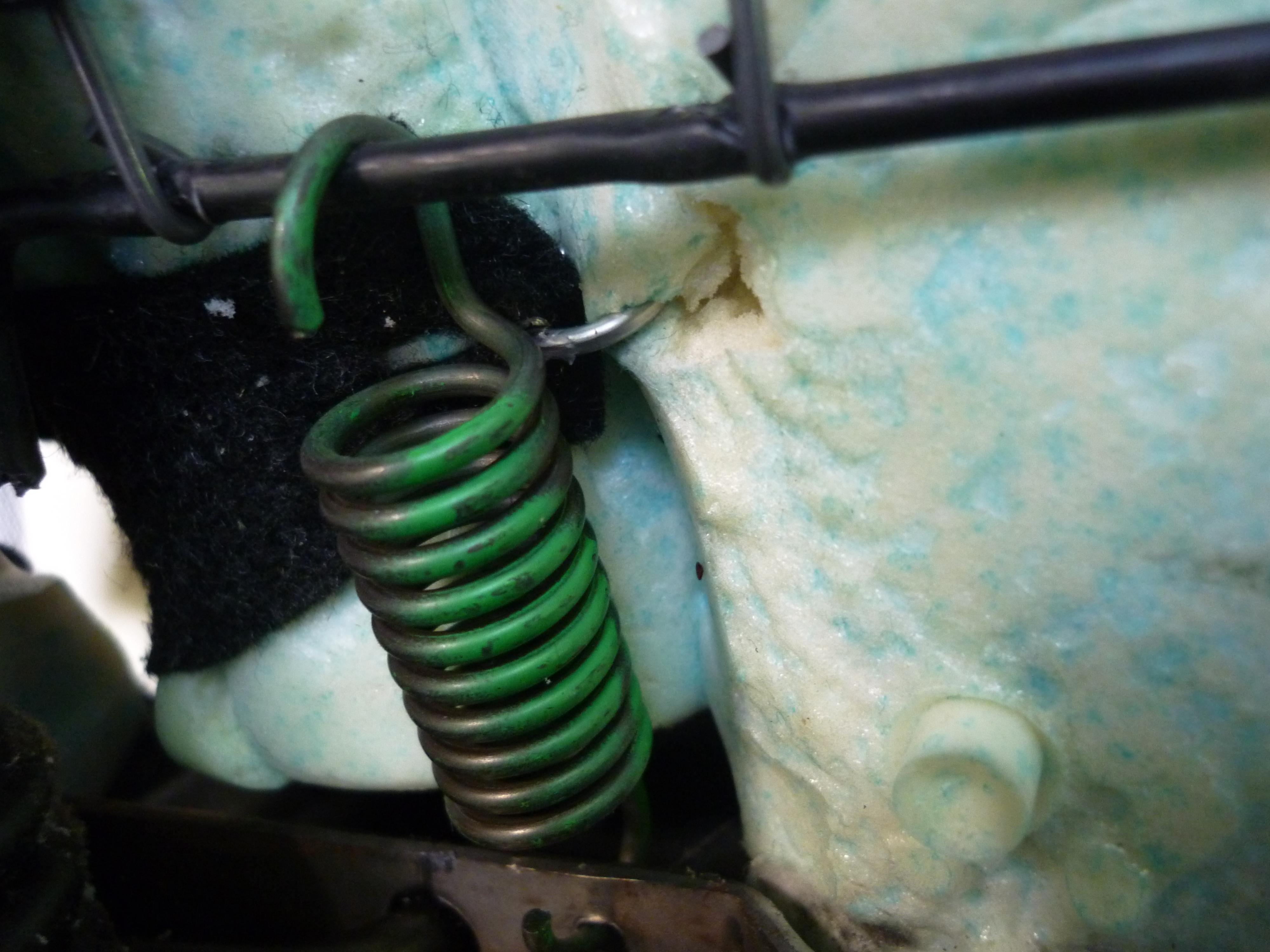

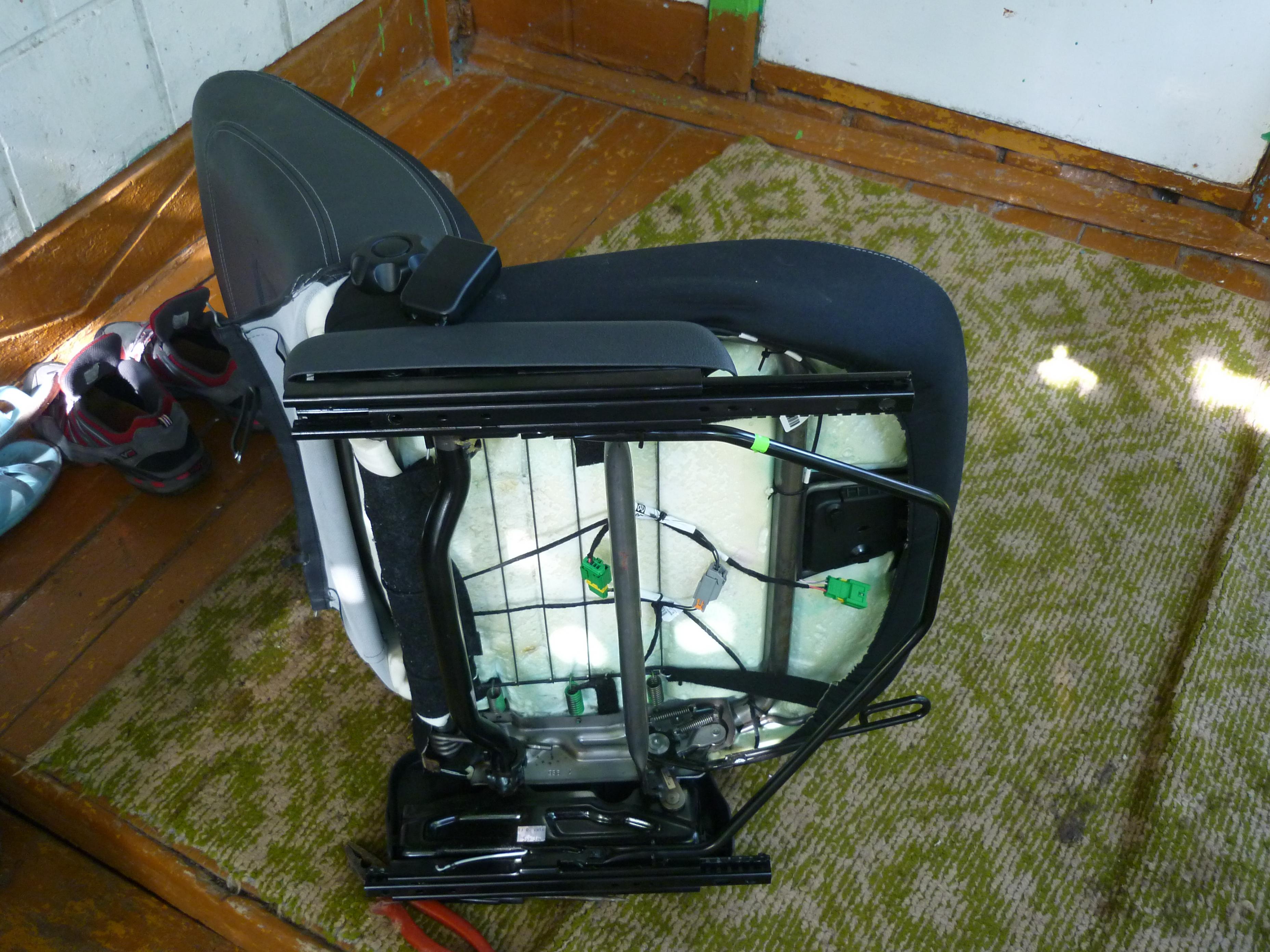

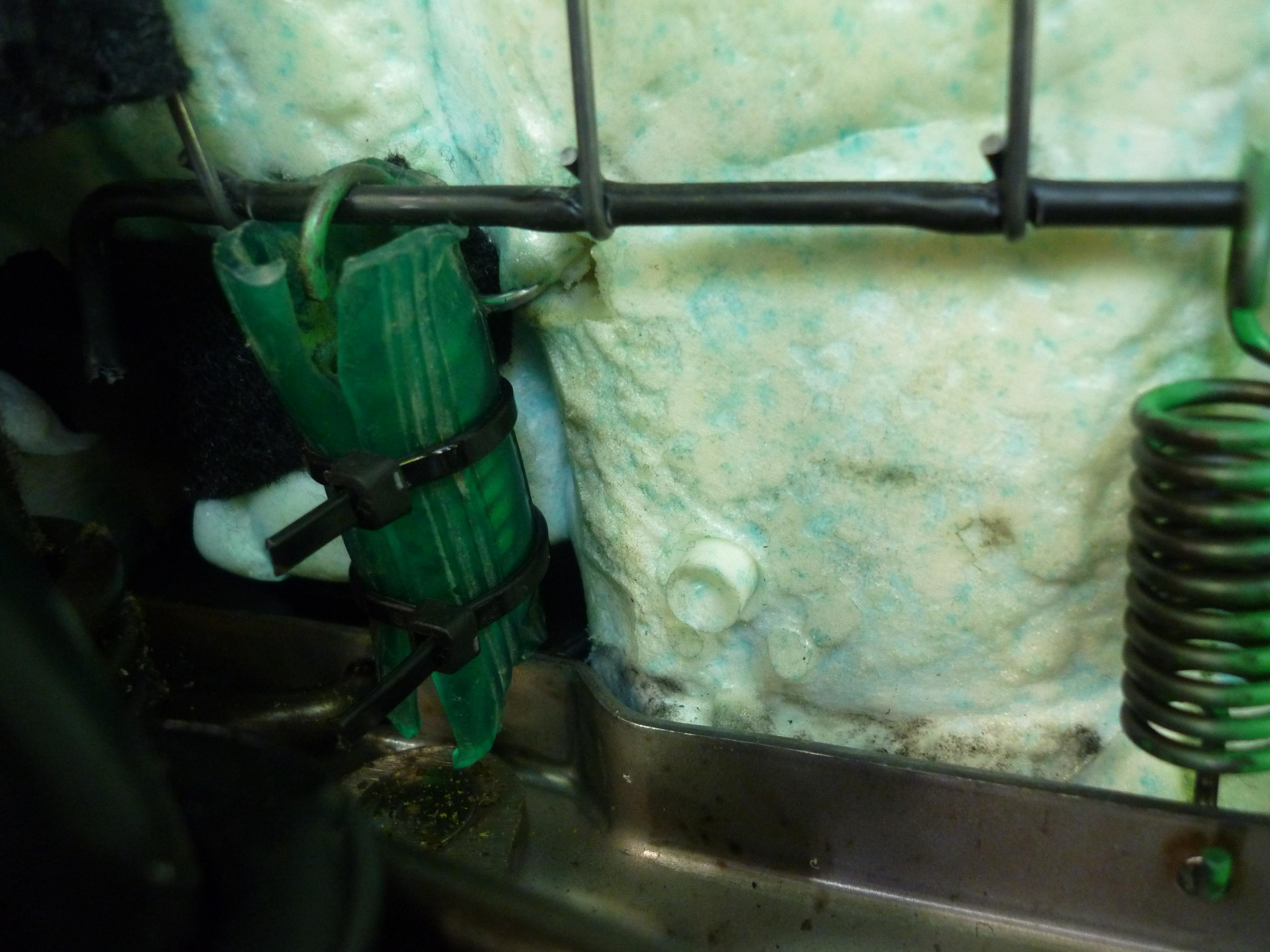

Проблема решена!Спасибо Кубику,что натолкнул на решительные действия!Оказалось,все действительно просто.Скрип исходил не из спинки.Там скрипеть нечему.Все сочленения проволоки с каркасом в пластмассовой оплетке.Скрипела пружина,которая контактировала с петлей обивки подушки сиденья.Одел на пружину кусок шланга и все пропало.Можно было, конечно,перестегуть петлю подальше,но как-то прикреплена она прямо к паралону и новую дырку делать не хотелось.
