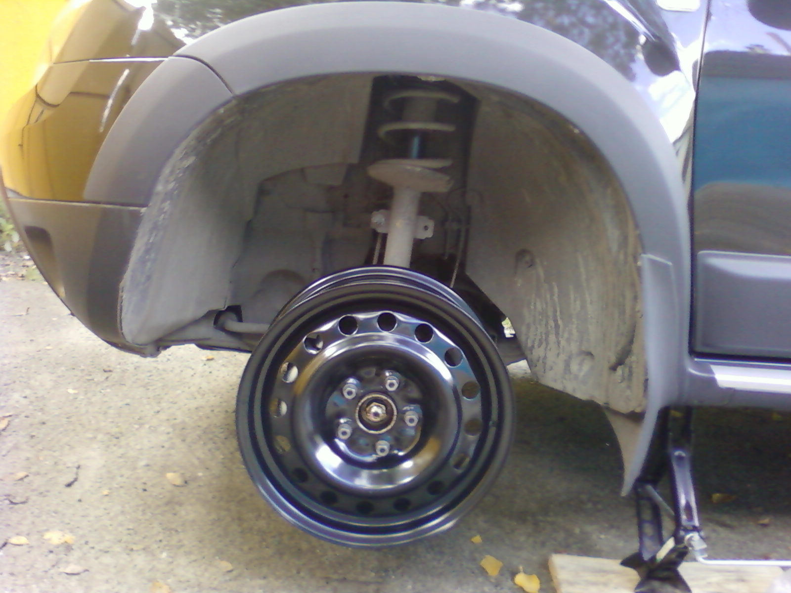

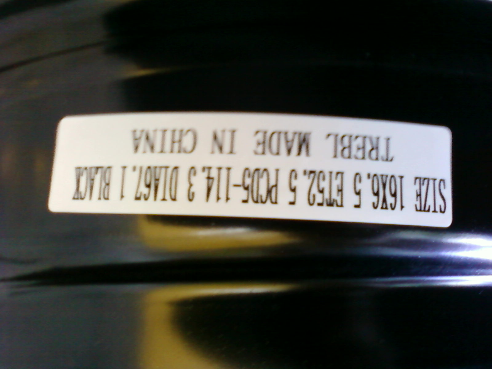

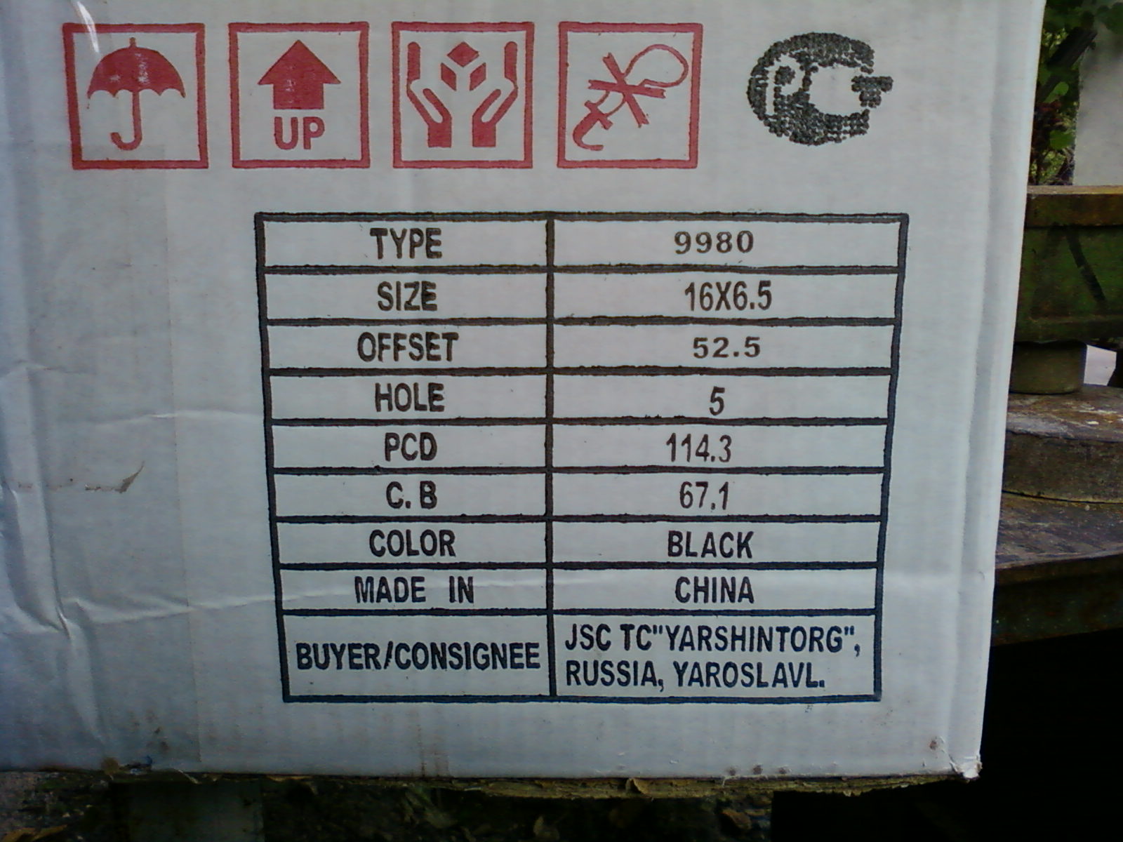

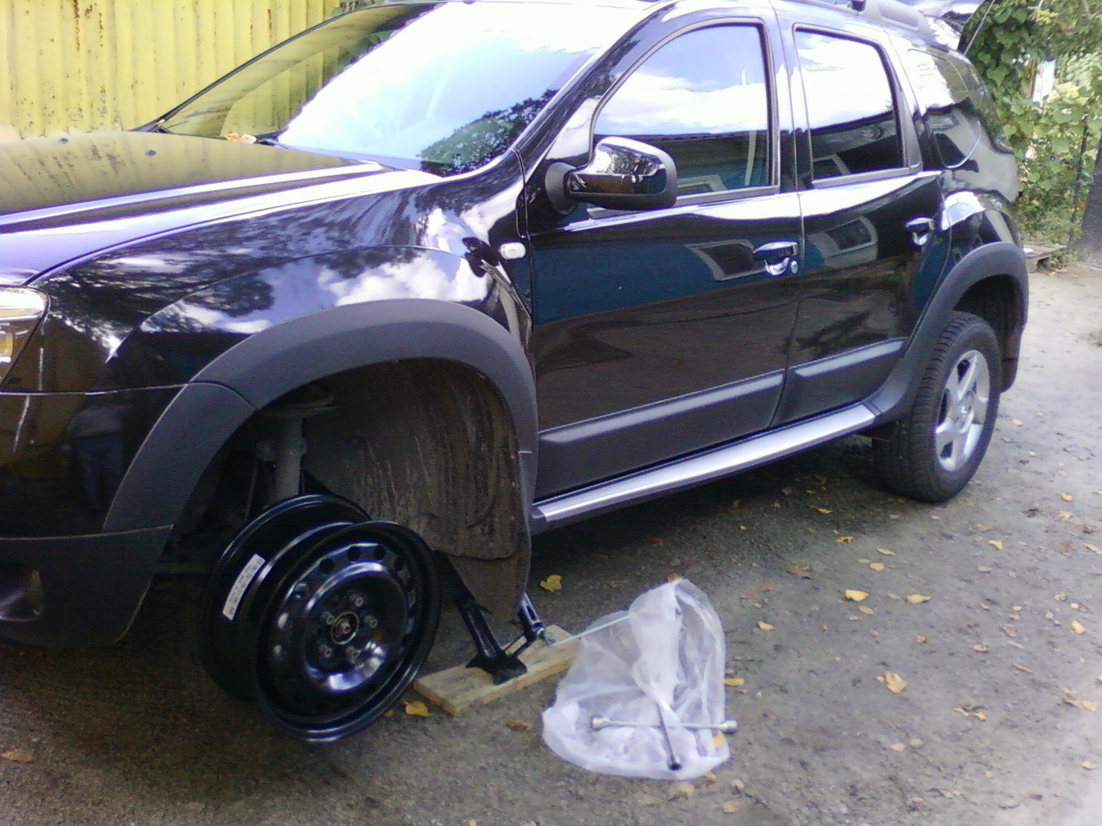

...если штамповка нужна под зиму...то вот взял себе такую,подумал ,а че литье гробить ,а эту ваще не жалко...дешевле пока не бывает...1600р. за диск..Trebl 6,5х16... ет=52,5мм(меньше на бочину соленой каши лететь будет)...цо=67,1мм...5х114,3мм..короче,я доволен...сборка и балансировка вышла в 400р. за 4 колеса...зима пока обошлась в 27200р.(шины)+6400р.(штамповка)+400р.(шиномонтаж и баланс)=34000р....
...примерил эти диски со штатными болтами и вперед и назад...все классно...зазор до суппортов 13 мм(у штатного литья 9мм.)...сзади со штатными болтами за потроха тормозных барабанов не цепляет,т.е. короткие болты покупать не надо...
