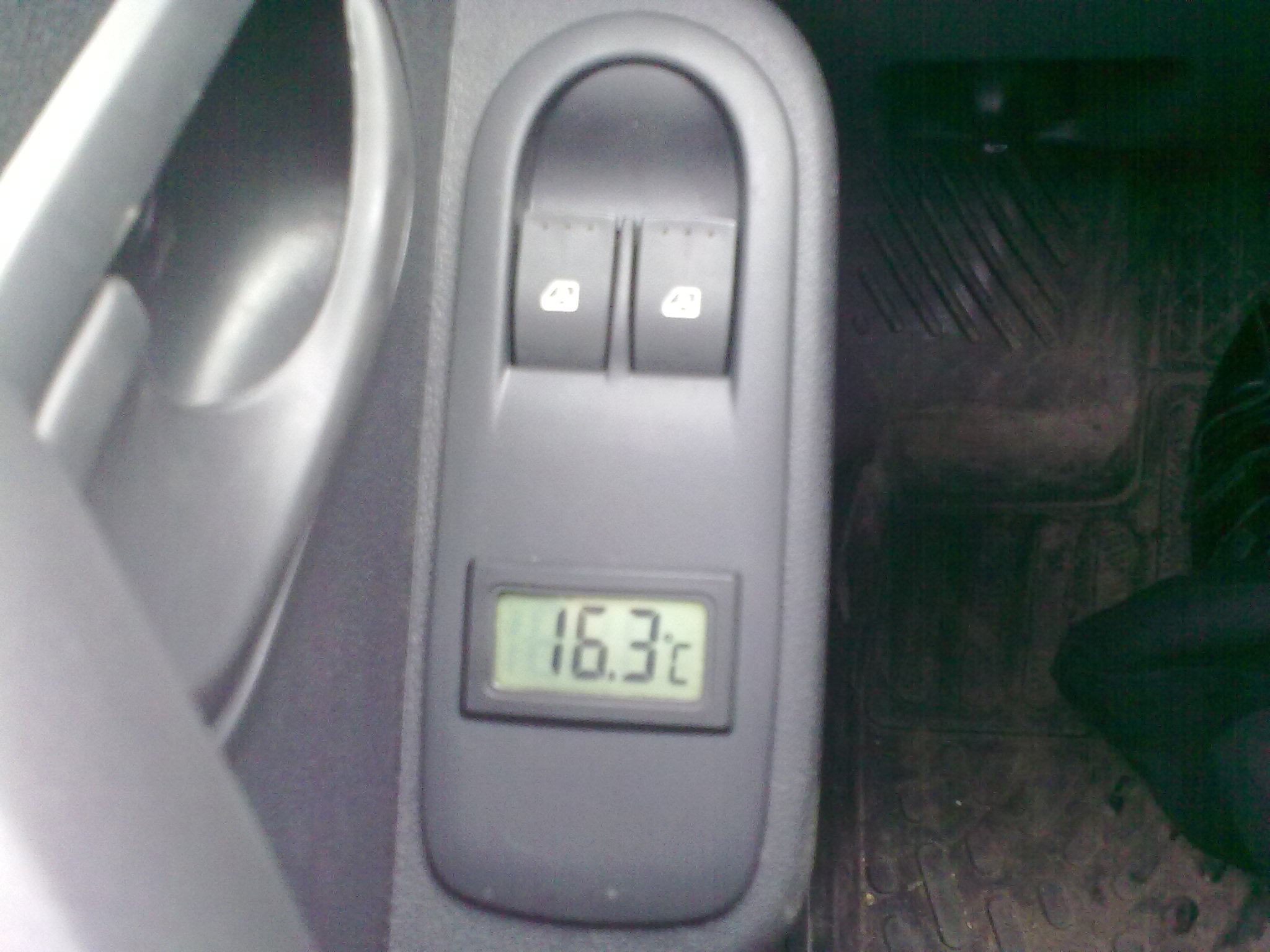

Решил проблему с отсутствием индикации температуры за бортом Вот так, датчик температуры вывел в левое зеркало.
Правда, при установке обшивки двери обратно, все таки сломались 2 клипсы, жестковатые они...
а как туда протащить провод?
Снимаешь обшивку, в зеркало идет проводка обогрева и регулировки, прокладваешь по тому же пути сложного ничего нет.
Вот тут заказывал: http://www.dealextreme.com/p/digital...e-sensor-15553
