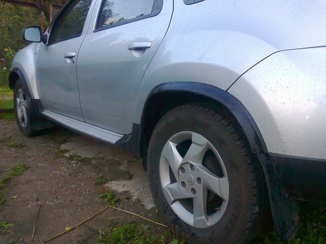

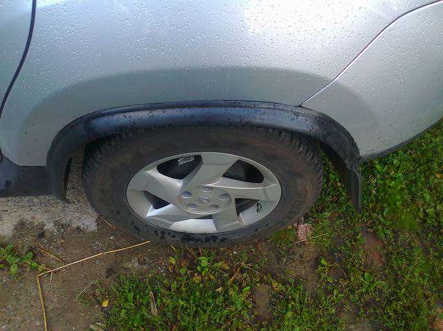

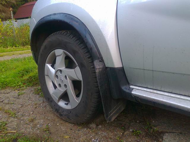

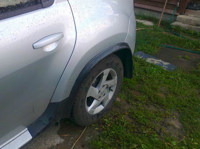

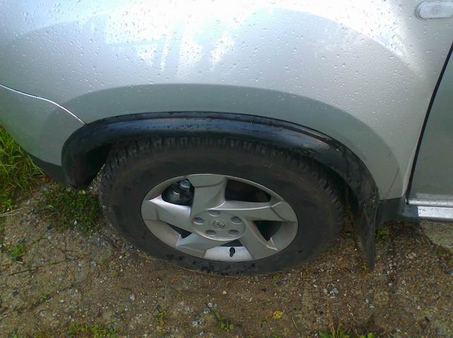

В выходные сделал несколько фото на мобилу общего вида машины с расширителями арок и брызговиками (машина не мыта, идет дождь).
