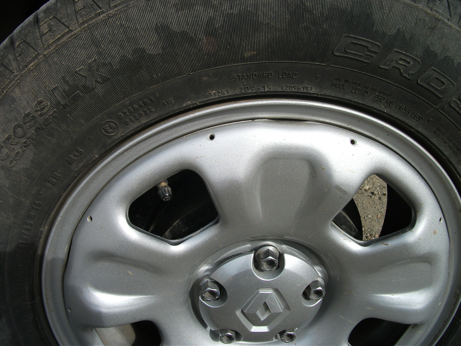

Вот фото как я просверлил. Долго не примерялся, делал на глазок. Снял колесо, выбрал место с внутренней стороны диска поближе к ободу, там очень удобно упереться сверлом. Электродрелью равномерно по кругу просверлил 10 отверстий. Зазенковал, покрасил серебристой эмалью для дисков (в аэрозольной упаковке, пользовался кюветкой и кисточкой). Вот и все.
