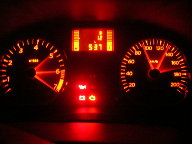

Провёл экперимент с целью определить объём бензобака и правдивость показний показометра его же. Дело было так.

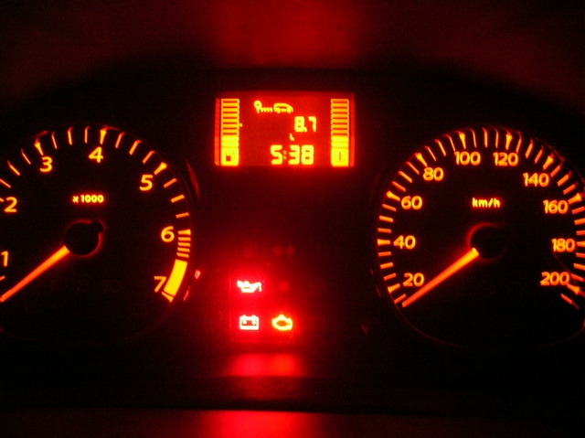

Когда погасли все полоски в шкале и загорелся значёк бензоколонки - обнулил марш. компьютер. Призапуске диагностического режима там показывало остаток топлива - 7 литров. Заргузил канистру с 10 л. бензина и воронку.
При показаниях м.к. 8,7 литров пихло стало глохнуть. Точнее, когда я сегодня утром стартовал; закрыл ворота, сел, включил фары - оно и заглохло. Остаток топлива показывало 5 (!!!) литров. Залил в бак 10 л. - стало показывать остаток 12 литров. Сбросил показания м.к.

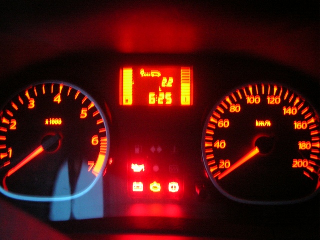

Доехал до заправки и залил до полна 42,92 л.; на м.к. было 2,2 л.. Получается в баке 42,9+10-2,2=50,7 литров.
P.S. Во всех ключевых моментах машина стояла почти ровно. После токо как загорелась лампочка и показывало остаток в баке 7 литров, то я ещё заглядывал в м.к. - там было 8 литров, т.е. примерно это, наверное сильно зависит от наклона машины. Когда заливал на заправке - покачал машину рукой. Три раза отстреливал пистолет.
