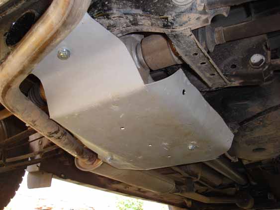

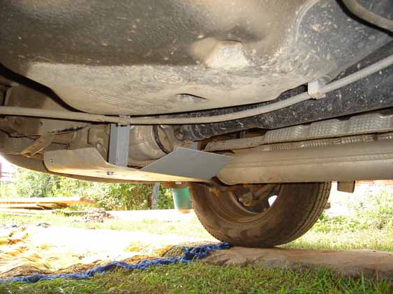

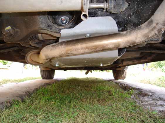

Переделал немного защиту собственного изготовления(толщина 2мм), кроншейны сделал из уголка 4мм, установил, закрепил. Все жестко, болты с двойными гайками и резьба на герметике. Немного некрасиво по внешнему виду того, что переделывал-подгонял. Но думаю, что следующие образцы будут лучше и совершеннее, тем более чертежи есть.
Кому интересно, могу сделать еще, окраска порошком будет, цена вопроса 950руб.
p.s. хочу поставить 2 пластины защиты резинок шрусов(заднего редуктора), мысли уже есть. А потом - защита бензобака.
