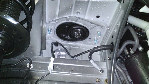

Вот "стянул" с форума Колеосов.
Человек описал процесс с фото.
Стык между полом и порогом не промазан ни чем с завода.
А именно там вся грязь с солью и собирается.
Смотрим внимательно это Фаза II антикор только в видимых местах где не закрывает подкрылок.Название: DSC_0010.jpg

Задние арки "голые" от сюда и звук,особенно слышно с права где горловина.
Чтоб не шумело сделал "жидкие подкрылки" слой толстый стало потише.
А то был шум как с открытом стеклом задней двери.
"заглянул под днище" место стыка днище и порога вообще ни чем ни промазанное.Название: DSC_0022.jpg

вот + ещё дополнительный звук...
И так везде пусто, вот моторный шит
видно рейку рулевуюНазвание: DSC_0032.jpg

Так что стоит задуматься особенно для Москвы и Питера.
