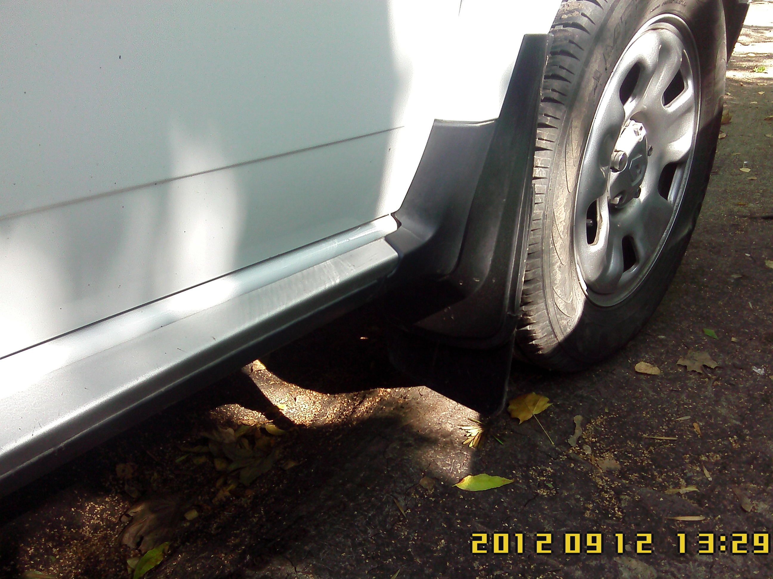

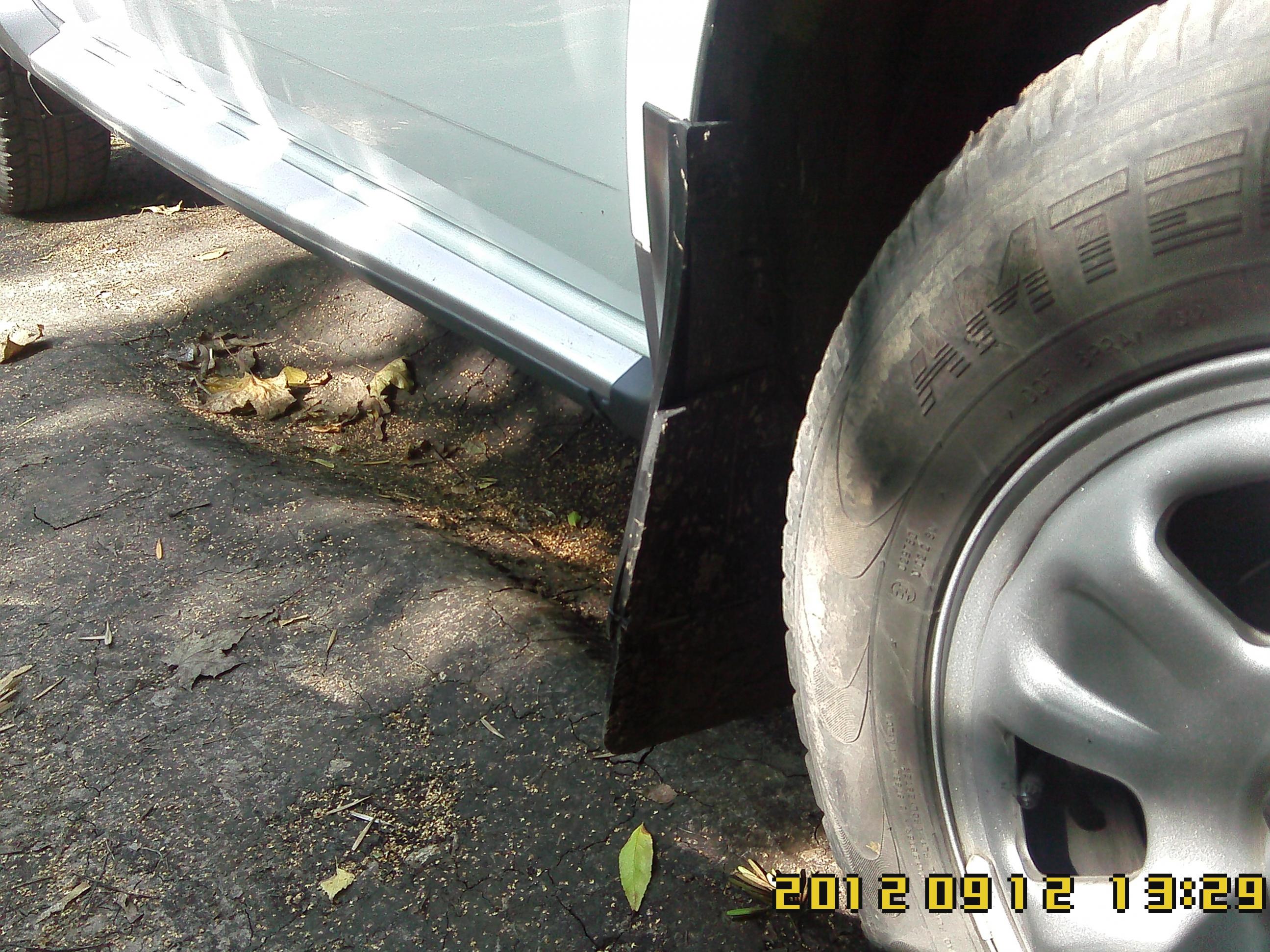

методом проб и ошибок была выбрана оптимальная форма и размер брызговика(катался по лужам с картонкой вместо брызговика и наблюдал за "балистикой" грязевых ошметков.Геометрия кузова на Дастере такова,что высота брызговиков от земли должна быть не менее 10-12см,иначе вся грязь летит через порог ,оставаясь и там,прямиком на заднюю арку,зеркала,под ручки дверей.Менее важен момент выпирающего немного за габариты кузова переднего колеса,но лучше и это устранить.На авторынке были куплены некие безымянные универсальные брызговики за 300 рублей и один газелевский за 100.Болезнь устранена на 100%.Конечно,немного топорно,но цель достигнута,тем более это временно.Я надеюсь наши комерсанты придумают что-нибудь,тем более автомобиль обещает быть массовым.
