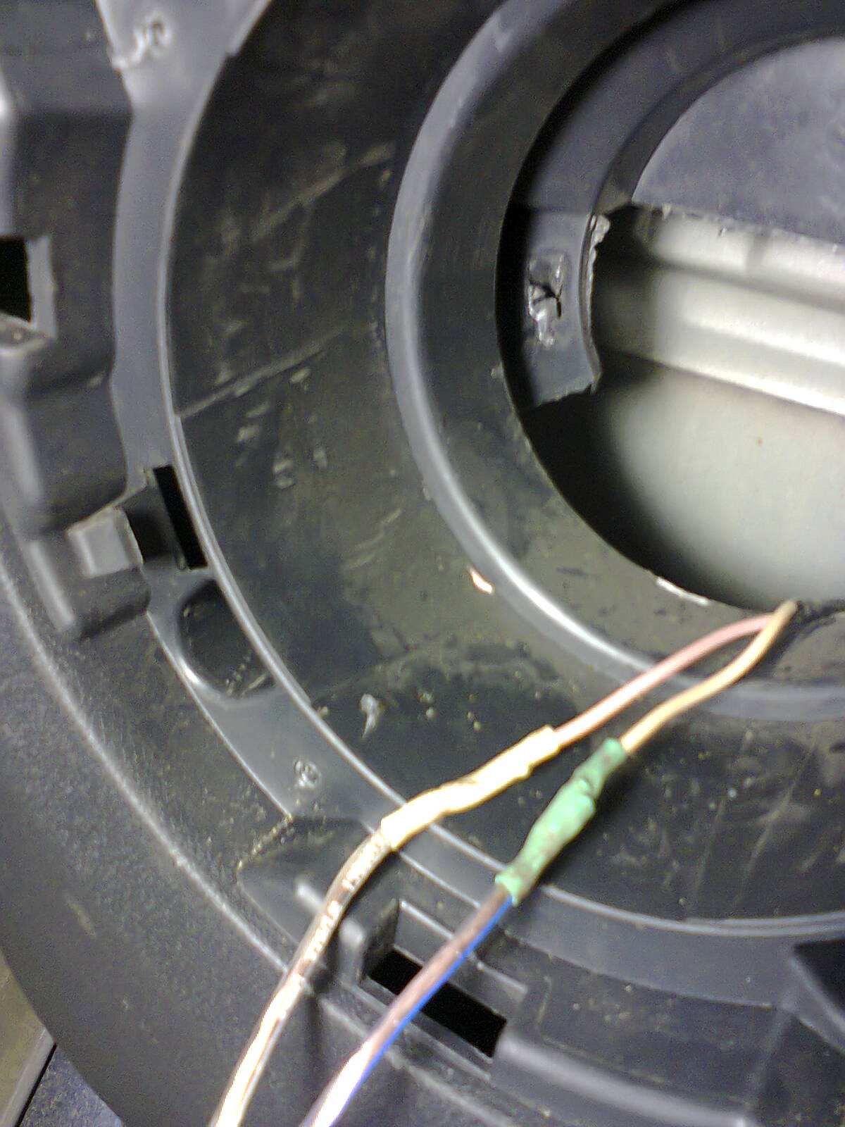

Тонкой шлицевой отвёрткой снимаем штатную пластмассовую защитку динамика с двери,ключом торкс-20 откручиваем 4 крепёжных винта,вытаскиваем динамик,снимаем с него клемную колодку,внимание,важно,СМОТРИМ В ГНЕЗДО ДИНАМИКА,ЗАПОМИНАЕМ,ГДЕ "+",соотносим с цветом провода на клемной колодке(колодка вставляется одной стороной,не ошибёшься!),обрезаем колодку.
С помощью паяльника делаем кабель длиннее,т.к. штатные провода очень короткие,изолируем термоусадкой:
