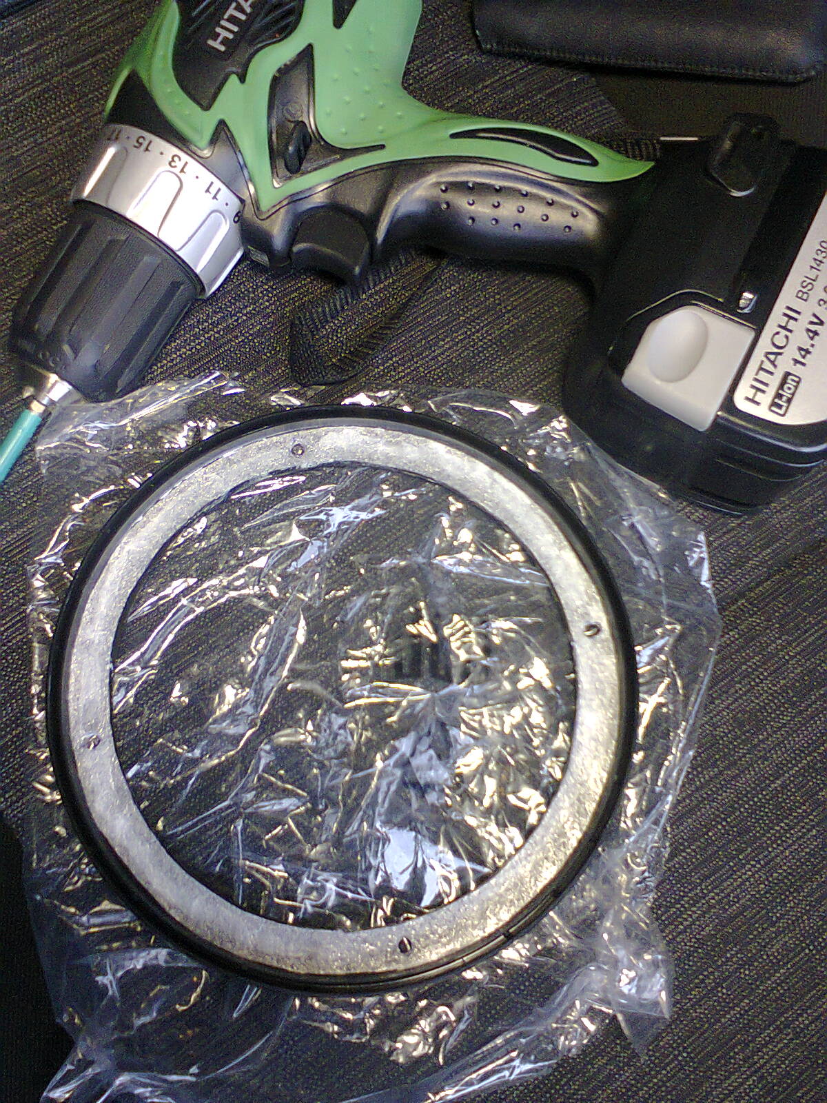

Чтобы полиэтилен не намотался на саморезы при установке,прожигаем тонким паяльником аккуратные отверстия,соответственно, там,где они имеются в корпусе.
