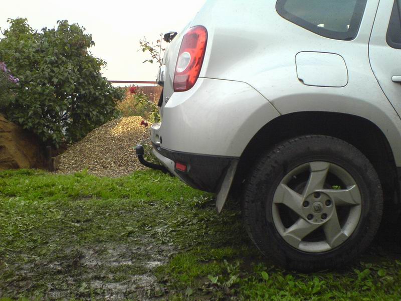

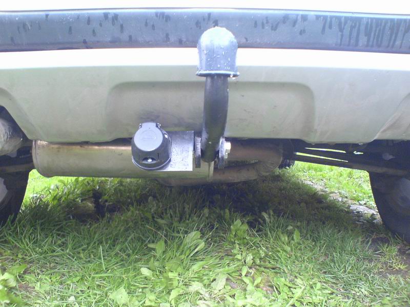

Установил ТСУ от BESTPARTS http://www.bestparts.ru/catalog/mode...item12813.html , основная балка изогнута. Встал как родной. Бампер цел, штатный парктроник о трех датчиках принял. При переписке с поставщиком ничего конкретного про бампер сказать не могли, говорили, что возможно придеться резеть бампер, но все втсало. Кстати у меня 4Х4 МКПП

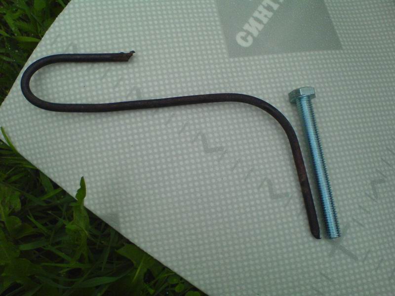

Фигасе А мне резать пришлось. И к инструкции шаблон приложен 51x30 мм. Реально пришлось делать 60x30, иначе не полез бы (точнее пришлось бы оттянуть бампер и оставить его в напряжении). Брал там-же - в BESTPARTS. Болты 90x10 из сыромятины какой то, на двух резьбу сорвал, хоть особо и не тянул (лучше сразу на нормальные поменять). А так все по инструкции встало и глушак отстегивать не пришлось. Из проволоки загоголину сделал, антикор под болты протыкать - удобно. Заглушки кто будет снимать, пальцы не ломайте, а сразу отвертку берите - поддеваешь ее сбоку под юбку и готово. Делал с земли и под дождем, но с открытой пятой дверью все нипочем.
