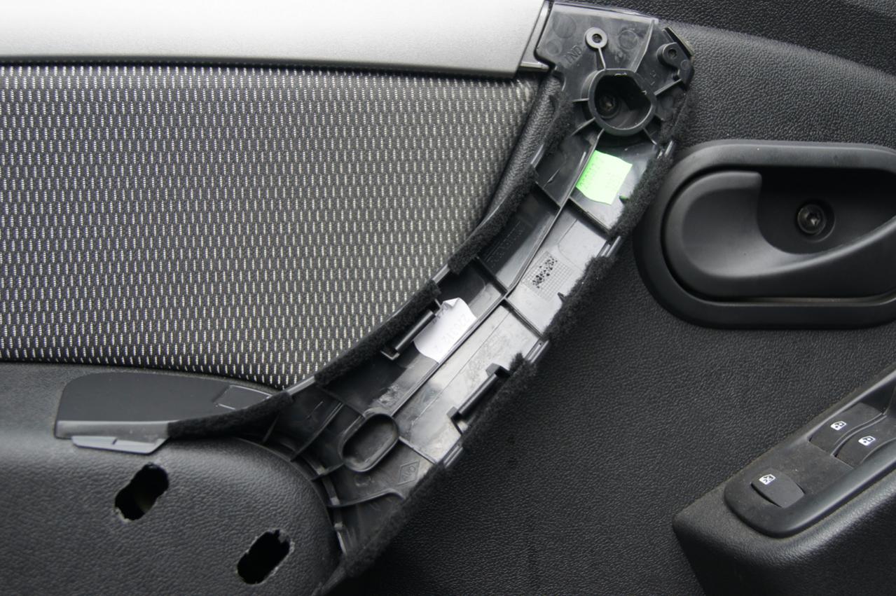

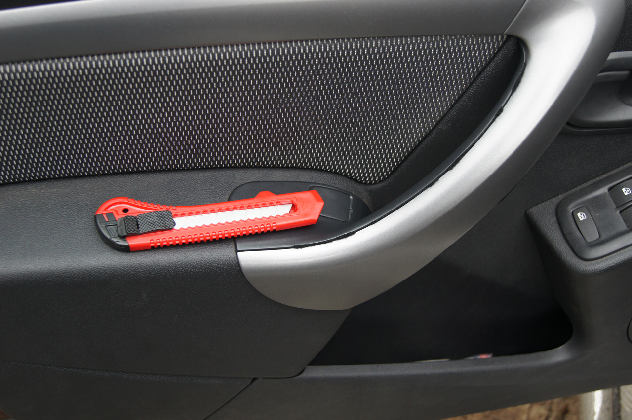

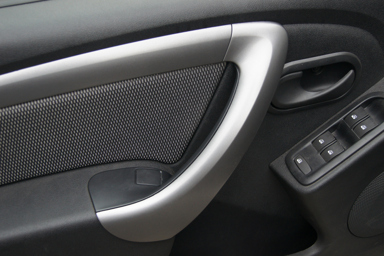

Проклеил так как рекомендует автор темы, но скрипы остались. Мне кажется это из-за того что между двумя половинками ручки есть щель и при сжатии половинки шевелятся и скрипят. Решил проблему приклеив самоклеющийся карпет "шумоф" как показано на фото ниже. Т.е. клеил не внутри, а на само ребро. Всё без проблем защёлкнулось, хотя и туго. То что торчало наружу, аккуратно ножом, заправил внутрь ручки. Внешне совсем не заметно, что щель проклеена карпетом. Результат - полное отсутствие люфта и скрипов.
