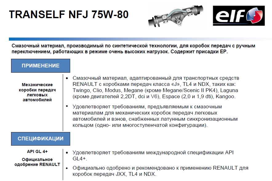

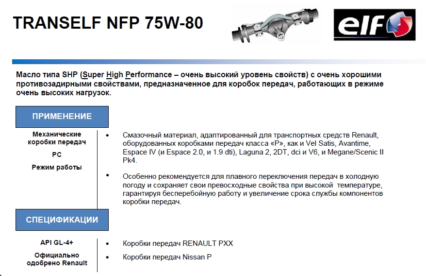

Вчера проверил ,пробку открутил масло само потекло.
По маслам:Elf Tranself NFJ 75W-80 (взамен TRANSELF TRJ 75W-80)
На скринах чётко прописано для каких коробок идёт
NFJ и для каких NFP.
