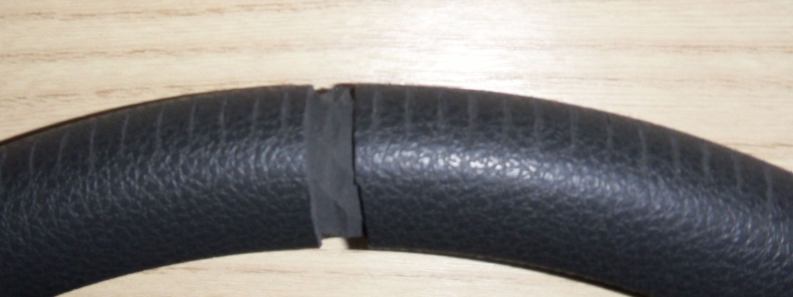

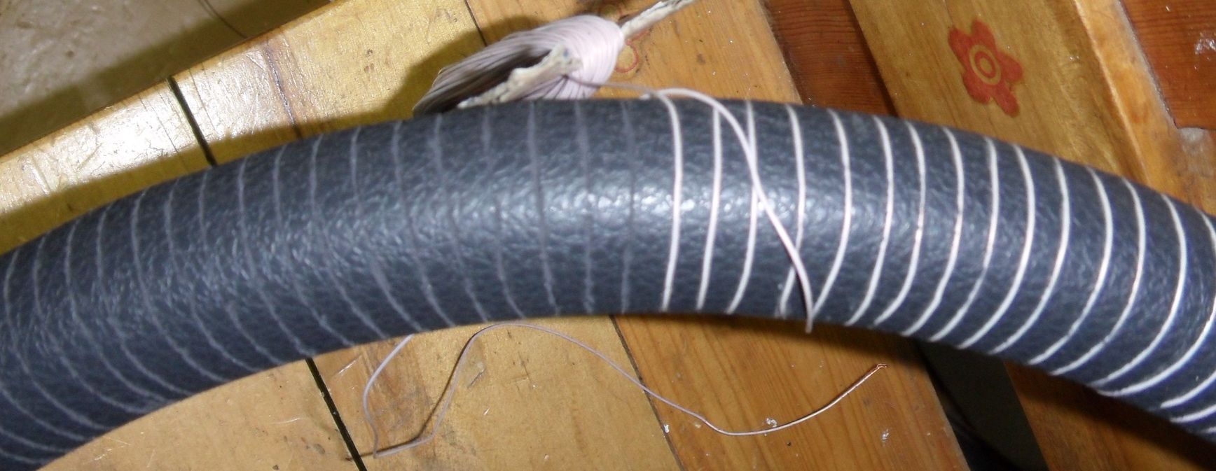

канавкам придаем прямоугольность.
ножовочным полотном через 5 мм делаем на глубину зуба концентрические пропилы.
в пазы укладываем провод мгтф от центра руля к краям
провода по прикидкам надо 16 метров.
