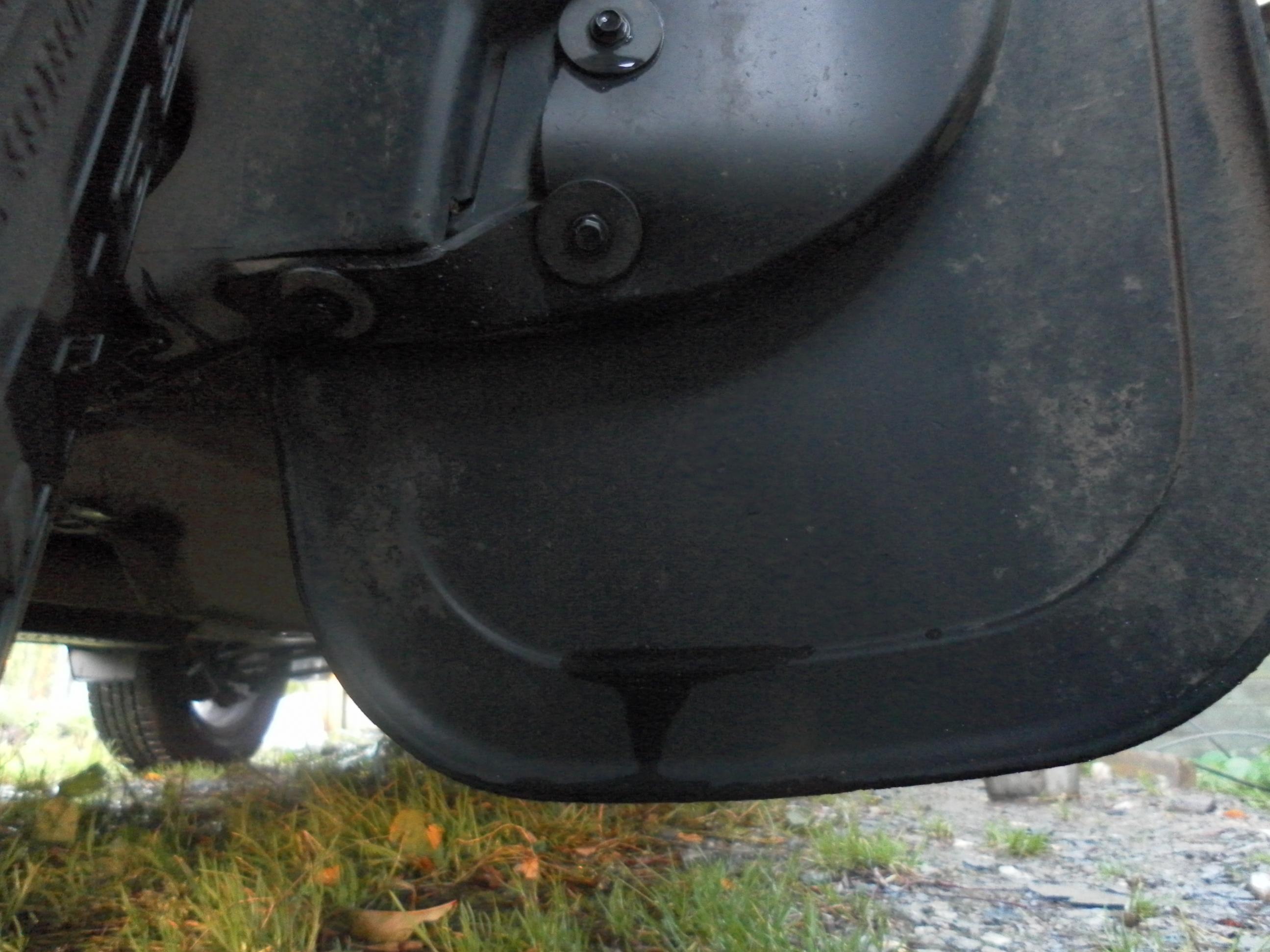

Сообщение от КимИрСен Посмотреть сообщение
Мужики!
Кто ставил Элегант 4. ПОдскажите сколько резать то надо?
Сегодня часа три провозился, поразрезал левый брызговик, ну никак не получается боле-менее ровно поставить.
Либо же нижняя часть "борта" брызговика становится ниже примерно на пару сантиметров.
Помогите, не дайте мозг сломать
Все верно,нижнею часть брызговика при установке уводит вниз,поэтому кромку брызговика просто притягиваем к защите и крепим на саморез,от этого получается небольшой изгиб на брызговике, который перехватываем дополнительным саморезом.
