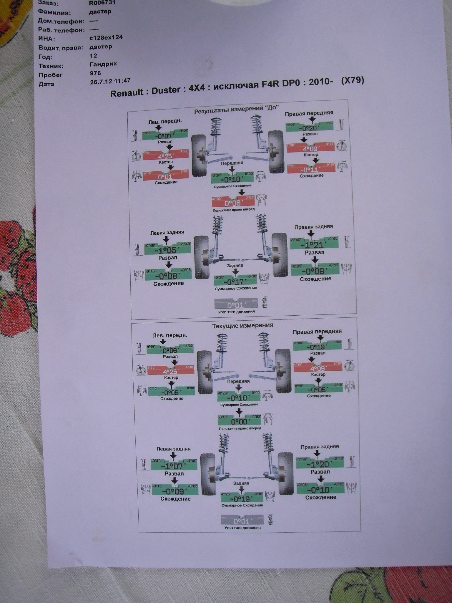

Сообщение от fen0802 Посмотреть сообщение
У меня тоже тянет влево, но только при торможении.
У меня с самого начала эксплуатации тянуло в право, делал два раза развал-схождение у дилера, вроде второй раз помогло но не надолго. Что только не делал и колёса местами менял по кругу и давление мерял каждый день. Потом как то само собой прошло, померил давление, получилось левое по ходу авто 2,0 правое 2,1, так и езжу. Вот результаты второй попытки.
