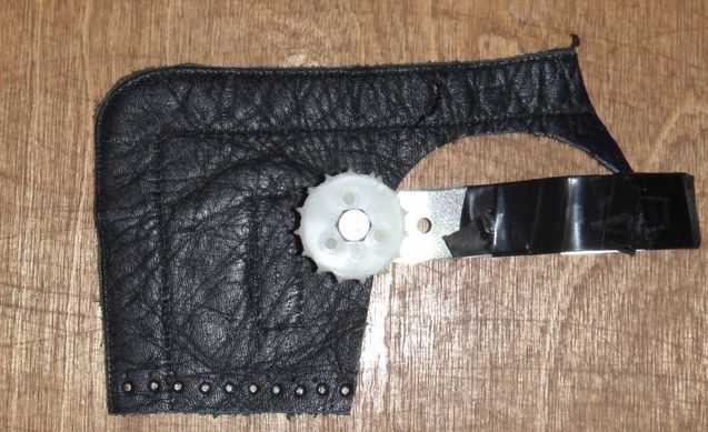

продолжаем эксперемент.
вырезаем лекала, по ним кроим кожу
берем на прокат вот такую штуку.
можно и купить, стоит около 500 руб.
берем шестеренку из оргтехники, один зуб оставляем, два спиливаем, и так по кругу. последний зуб в такт не попадает, но эт не важно.
делаем колесом разметку по коже. это видно в правом углу, наклонная полоса из точек. по разметке делаем отверстия.

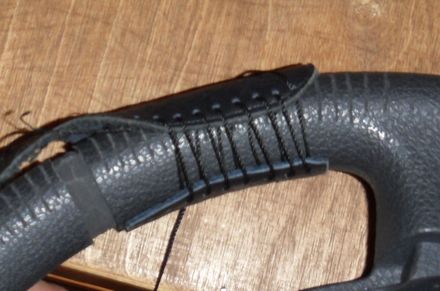

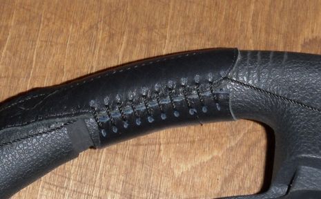

тренеруемся в затяжке, и вообще, смотрим что получается
