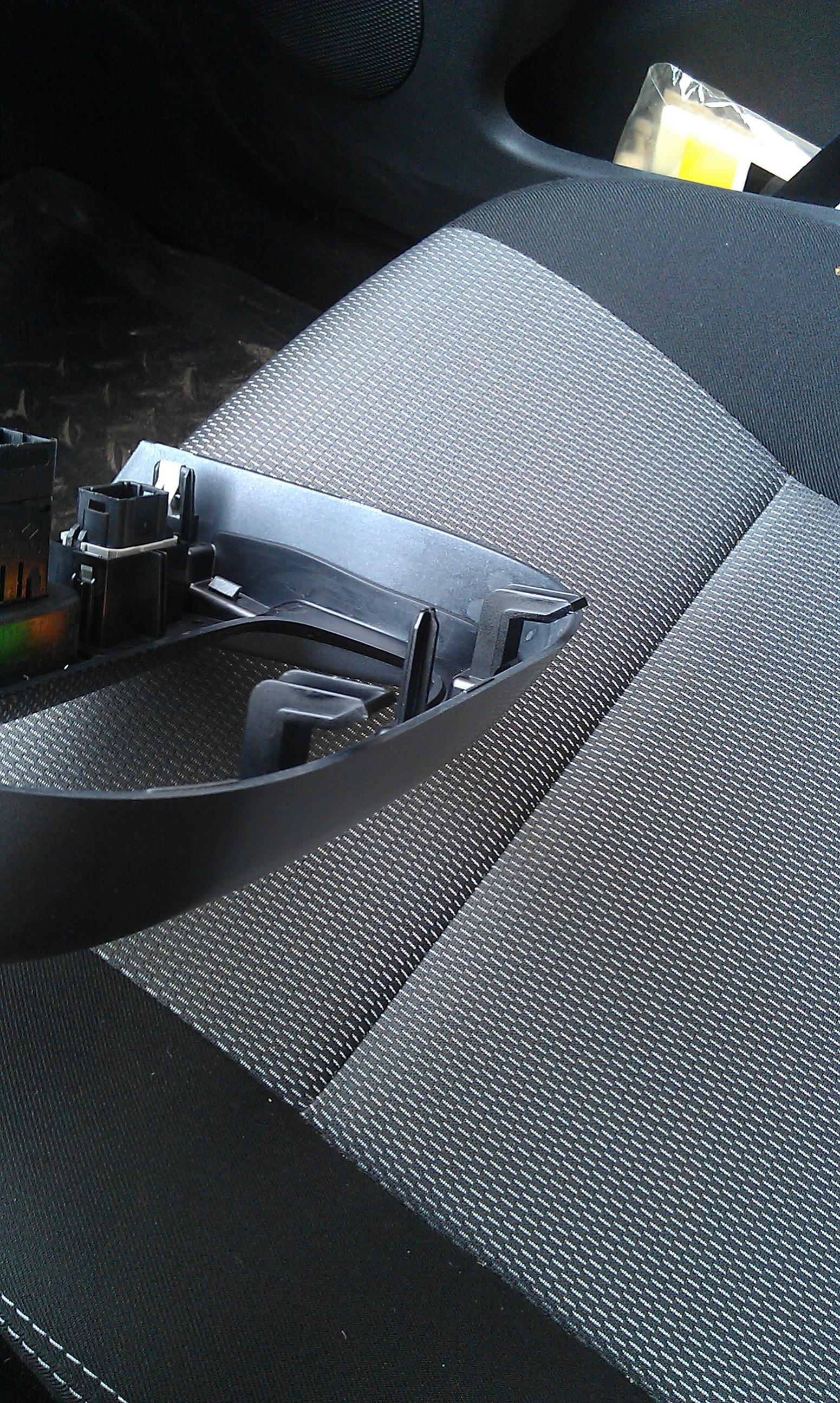

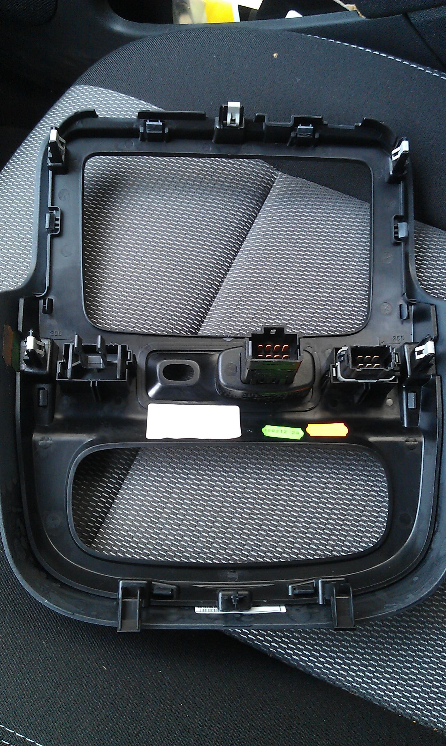

074, Облицовку магнитолы + печки снимаете, потом откручиваете 2 самореза крепления регуляторов отопителя и на нём с обратной стороны и крепятся тросики.
Облицовка крепится на пружинных защёлках, за исключением нижней части, где крепится упорами, т.е. снимать нужно сверху и с боков, а уже потом снизу. Фото обратной стороны облицовки прикрепляю.
