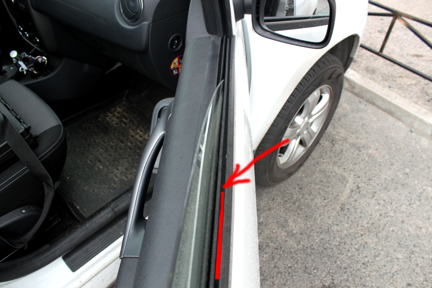

Имхо проблема мной решена! (точнее решение придумано), во всяком случае, достаточно одного взгляда на наши уплотнители и сразу в голову приходит нехитрый план действий.
Вот фото сделал специально.
Видите там в уплотнители канавка, видите как отстает стекло от края при опускании, особенно сильно когда край начинает заходить под уплотнитель? Так вот, в эту самую канавку достаточно вставить резиновую черную трубочку поплотнее, подходящего диаметра и проблема исчезнет, уплотнитель просто перестанет так изгибаться и будет сильнее прижат к стеклу в любое время и при любом положении стекол.
Трубочка, или что то распирающее, нужно только по центру, кусочек, иначе все останется так же как и было.
Смотрите фото.
