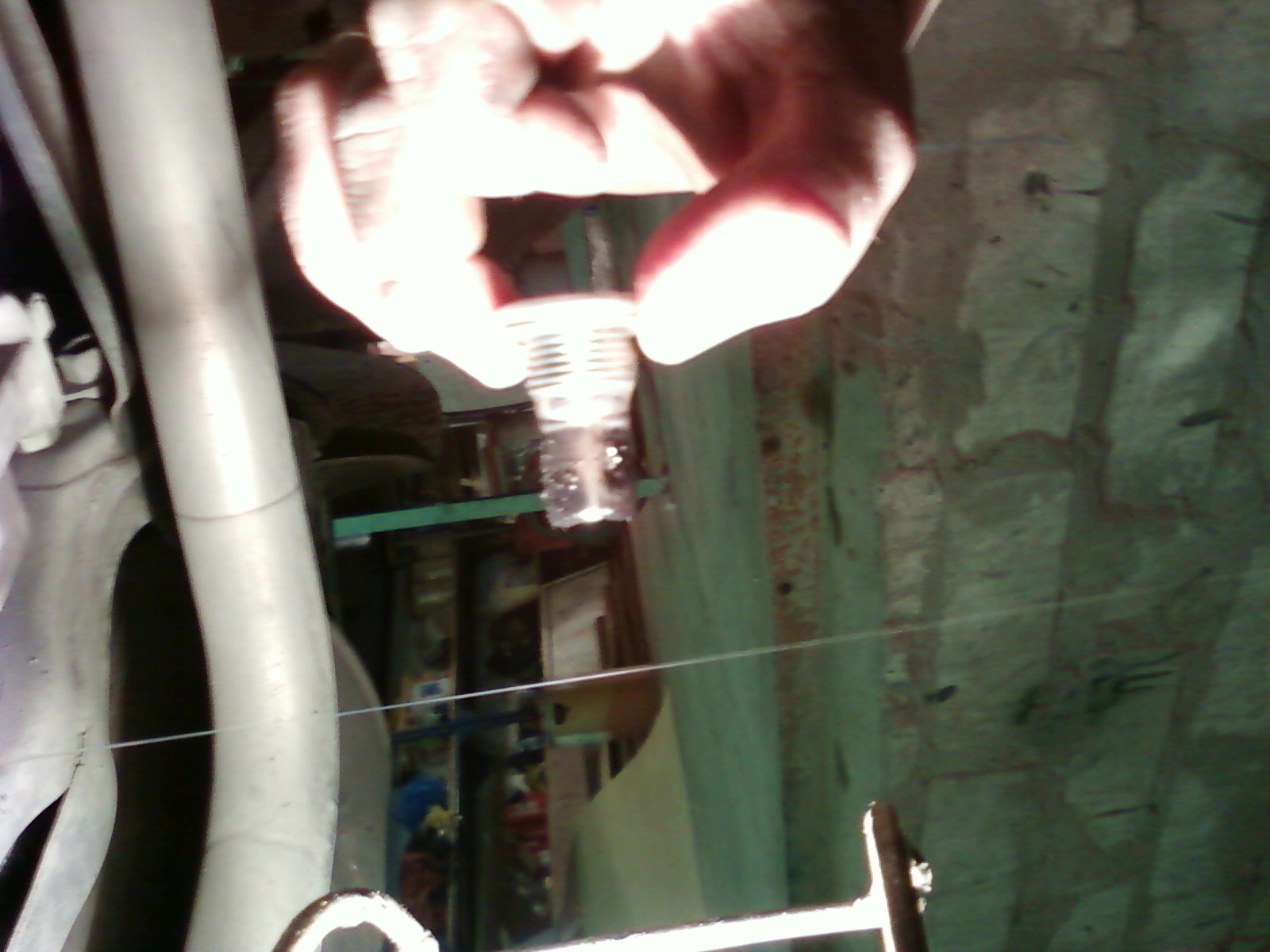

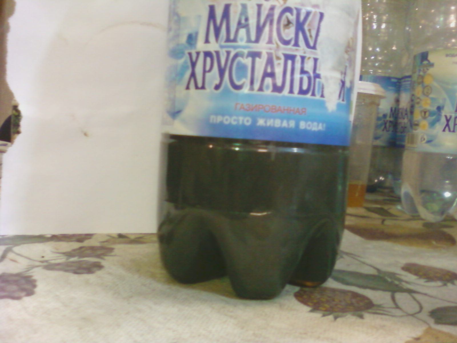

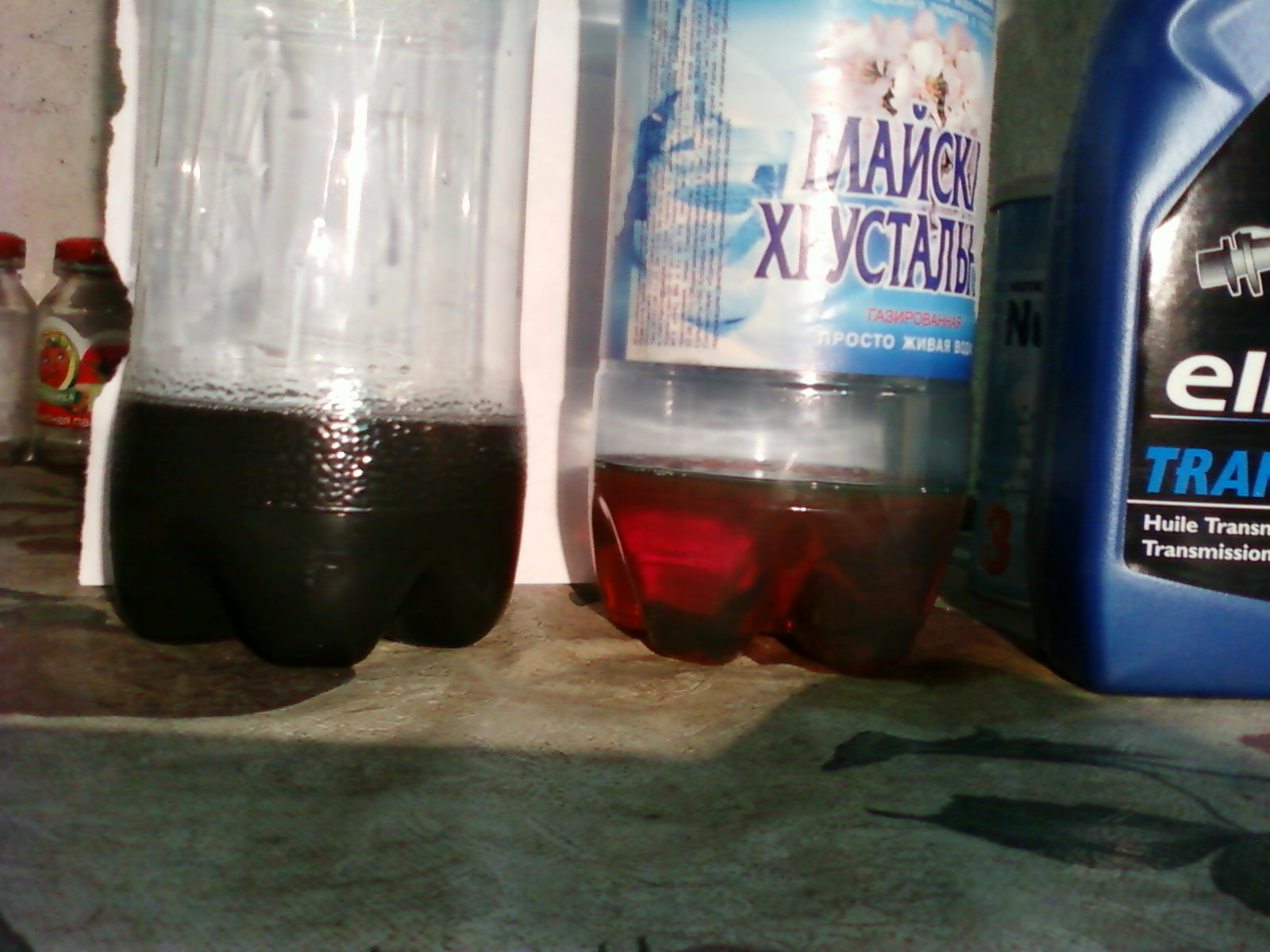

...полностью поменял седня масло в раздатке и заднем мосту...в раздатке масло было чернее чем в заднем мосту,но и в мосту тоже не фонтан..(смотри фото)...хуже другое,сливная пробка в заднем масту с магнитом и на ней был целый ежик из стружки,как на ТАЗах!...(смотри фото)....
...в раздатке вошло ровно 250 мл. масла,а в задний мост вошло 630-650 мл...в канистре осталось где-то 120мл масла(литровка)...короче,масло меняйте обязательно,а то ушатать агрегаты можно в лет!
...стружка на пробке слива в заднем мосту,я думаю запрограммирована инженерами,так как на всех остальных сливных пробках из раздатки,коробка,дизелька -магнитов нет...
...первое фото-это масло из заднего редуктора
...второе фото-это в сравнении с чистым маслов,отработка из раздатки
...на третьем фото ежик стружки на сливной пробке
масло в раздатку, задний мост налил Elf Tranself Type B 80W-90...литр обошолся в 187,65р ,купленное в крупном магазине,масло с сертификатом ...(Москва ПРИВЕТ!!! )
