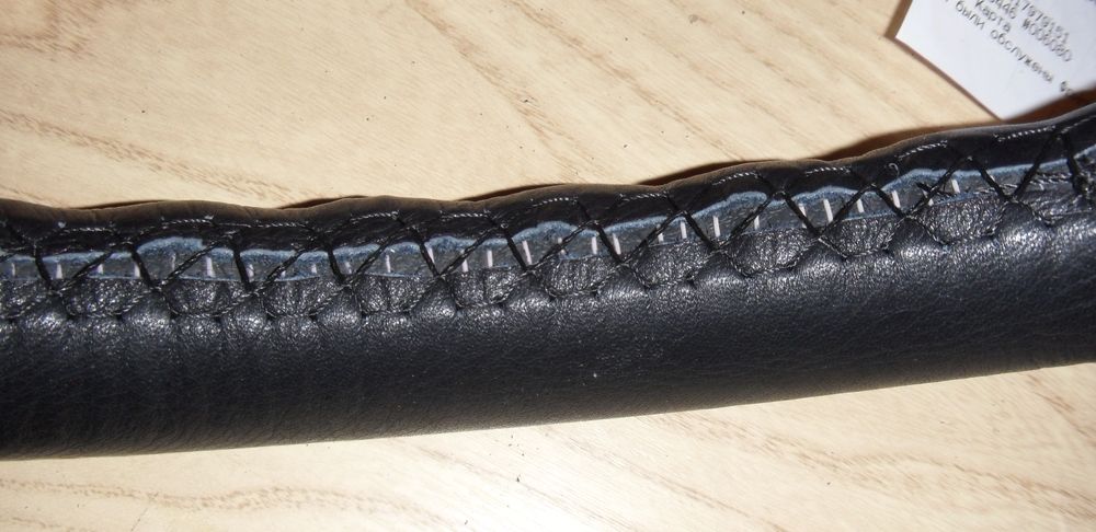

ну что, есть промежуточный результат, по которому можно сделать выводы.
самый первый- лучше пусть это сделает профессионал. не то что бы было очень сложно, очень муторно. зато нервы успокаиваешь.
2-нужно блюсти последовательность операций. сначала выкройка, по выкройке канавки для шва, потом обогрев.

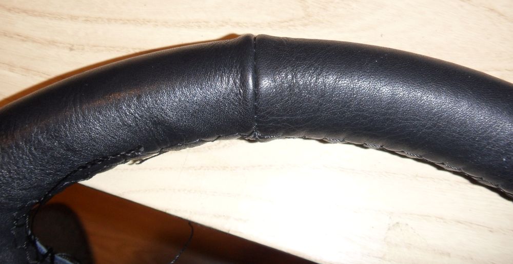

я же прорезал канавки, потом мотал обогрев. не попал по глубине. на руле есть ступеньки на швах. сейчас переделывать не буду, надоело, чес слово.

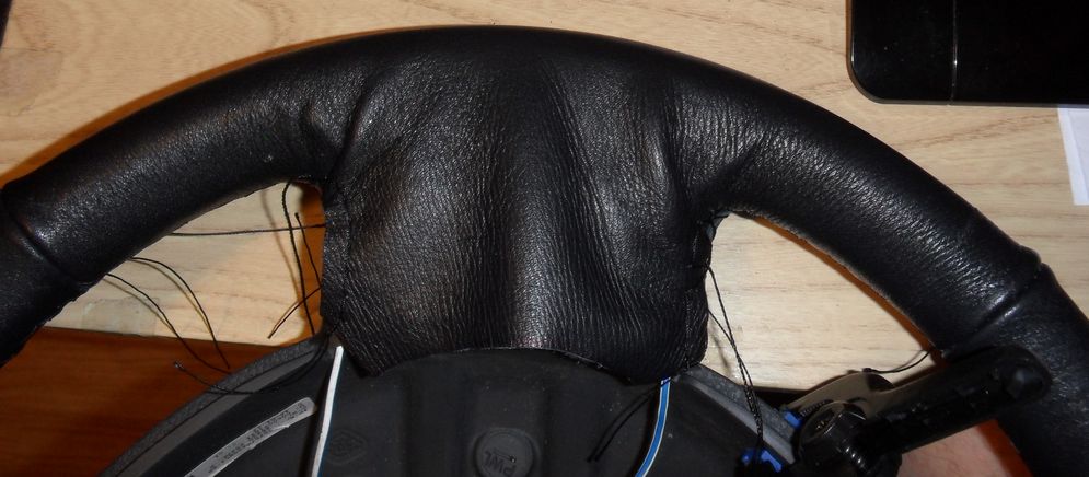

еще наверно целый день уйдет на окончательную утяжку, наверно новой нитью, со стяжкой в каждый стежок.
ну и из позитива-
обогрев работает, мощность 36-40 вт, руль держать очень приятно. от того что он теплый, мягкий и кожаный
