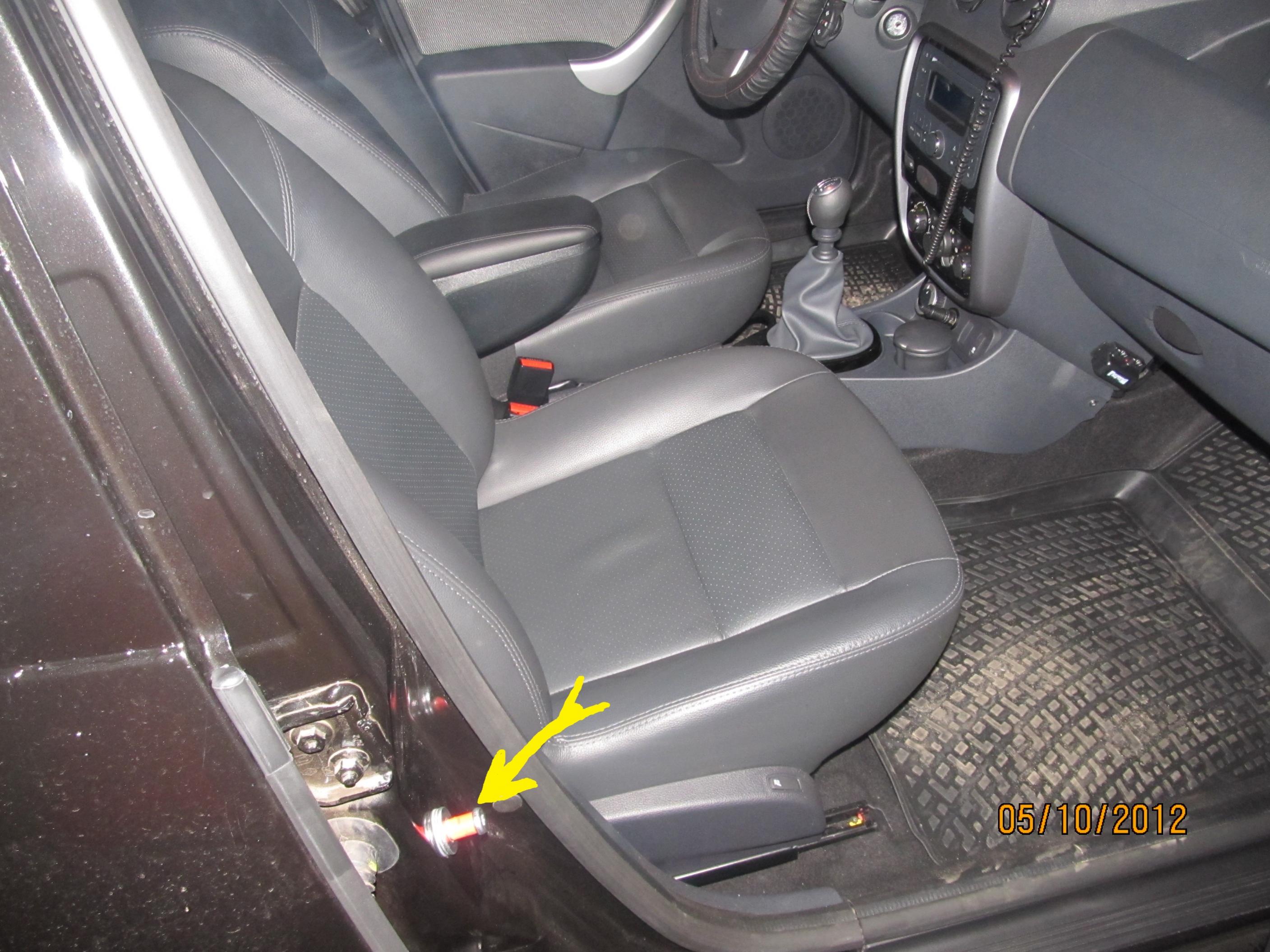

Как-то сидел ждал жену в машине . В подлокотнике лежал маток изоленты. Увидел , что на кузове шток замка (или как там его называют) без пластиковой оплетки , как когда-то мы тюнели нашемарки бесшумными замками. За 1 минуту намотал 5 оборотов ленты. Очень прикольно получилось. Сделал так на всех 4-х дверях. Главное не переборщить , а то дверь плохо открывается. Теперь открываются закрываются ну почти как на БМВ. Не знаю на долго ли ,может скоро лента собьется. Кстати как вариант думаю можно одеть термоусадочный кембрик . Там материал значительно жестче. У кого какие мысли?
