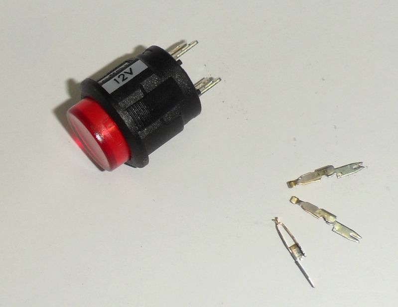

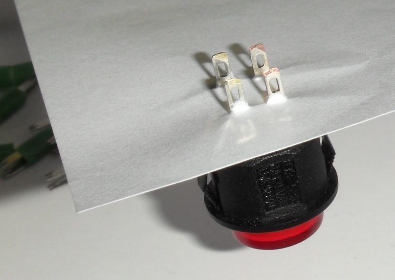

в общем купил вот таких кнопок 4 шт.
две на бибикалку, одну на аварийку, одну на обогрев руля.
делаем разъем мама под кнопку.

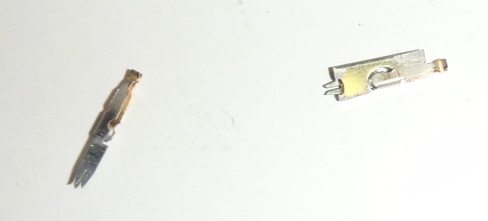

в качестве донара выступили какие то разъемы со шлейфа какой то оргтехники.
контакты надеваем на оправку, чтоб не разъезжались

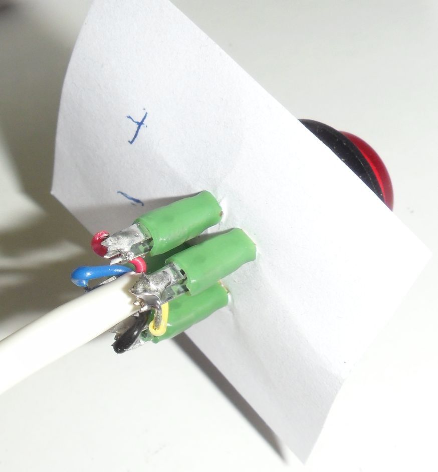

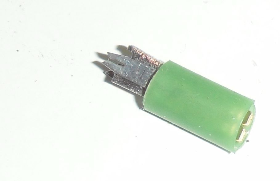

термокембрик
усаживаем термокембрик. разъемов надо много

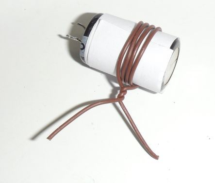

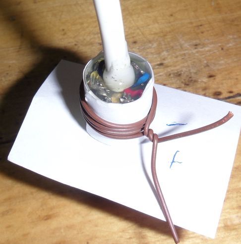

делаем бумажную гильзу на подходящем круглом предмете

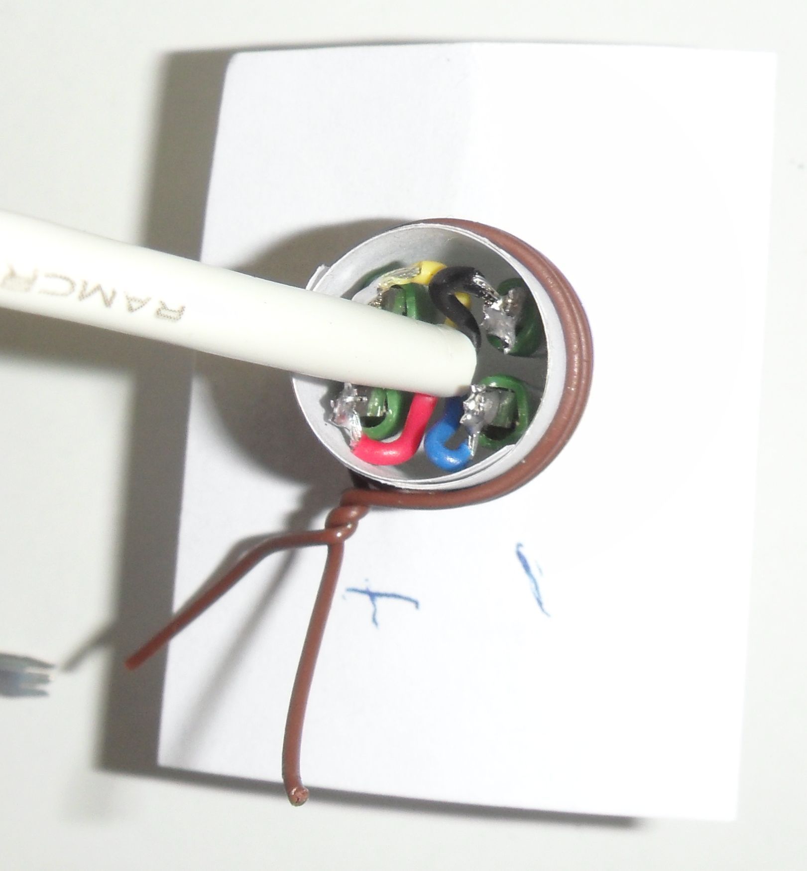

собираем
заливаем термоклеем
все готово
