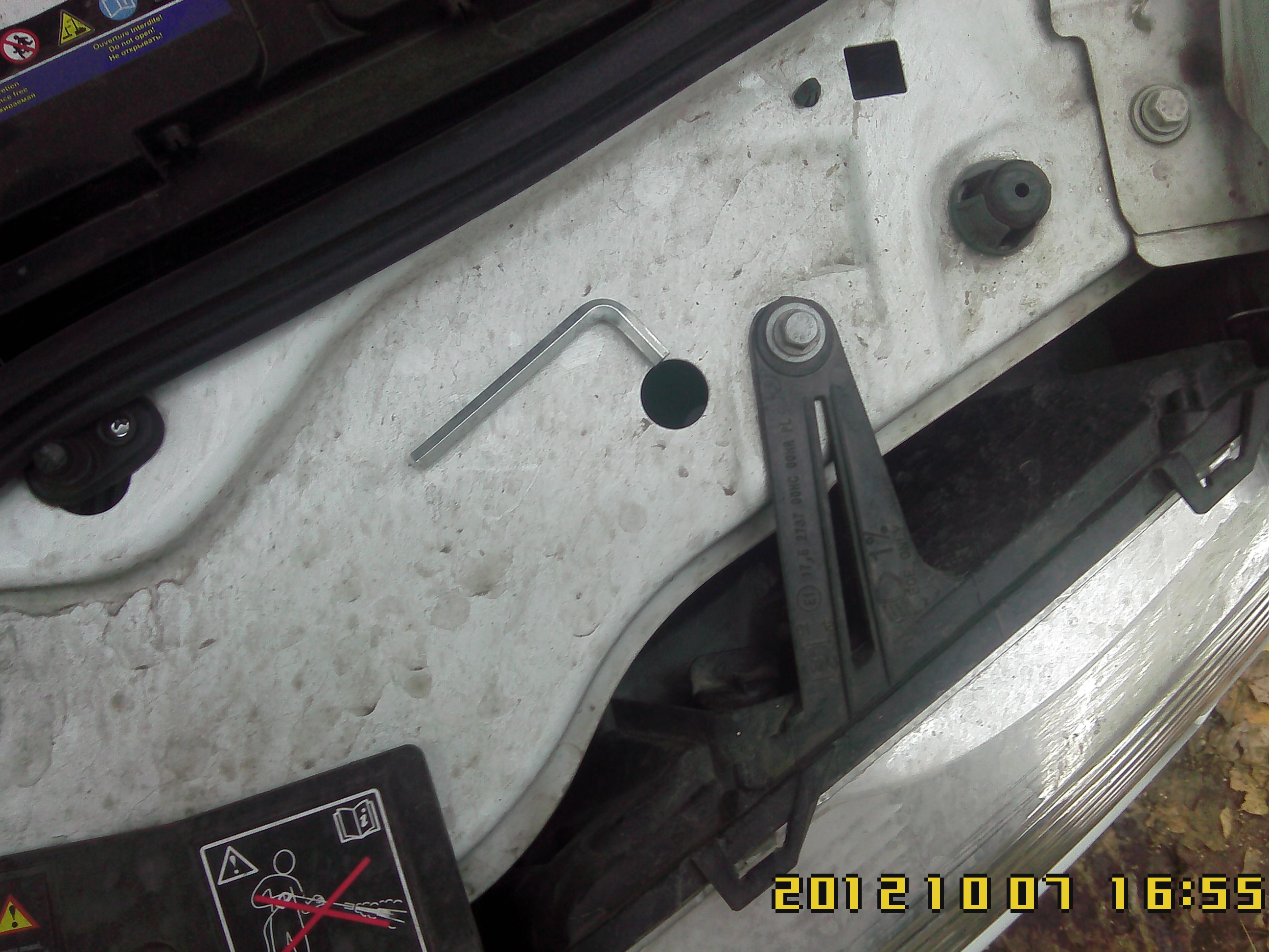

Я на днях попытался отрегулировать ближний свет по высоте, чтоб повыше светили. Нашёл по краям фар белые крутилки. Но как ни старался, так и не смог прокрутить. Посоветуйте, что делать. Или больше силы приложить, или надавить/выдвинуть куда? Может ключом попробовать, там вроде крутилка с гранями?
И ещё подскажите, плиз, ту же процедуру с противотуманками можно проделать, не снимая подкрылка или защиты?

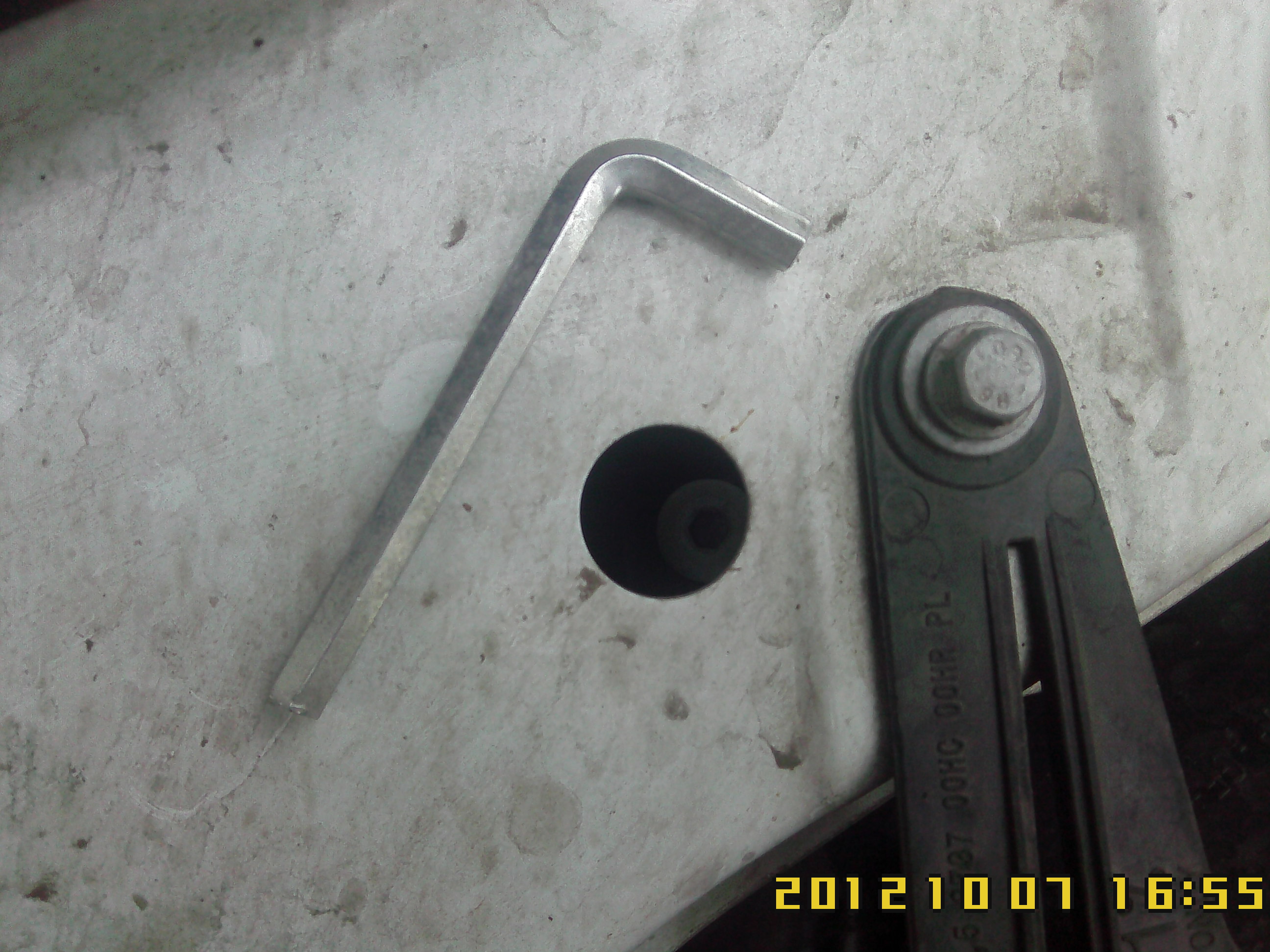

фары крутил шестигранником через отверстия,имеющиеся в панели над фарой,теперь светят нормально,только делать это желательно ночью у стены и считать количество оборотов.Я делал около 10 оборотов.Можно и поменьше,т.к. корректор ручной регулировки в салоне теперь в среднем положении.До этой процедуры ближний свет светил "под ноги".
