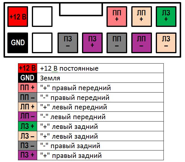

Никак не могу найти схему, чтобы вывести линейные выхода для усилка.
Не завалялась, случаем, ни у кого?
Нашел у сандероводов, у нас такая же колодка, сам паял, все арбайтен гуд. Ссылка вот:
http://www.clubsandero.ru/forum/showthread.php?t=94
