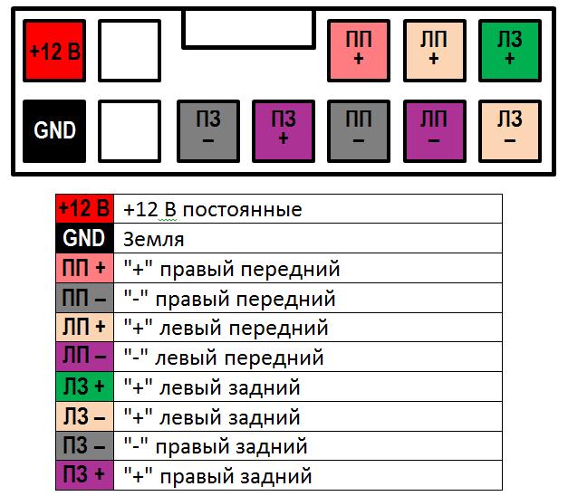

Поставил взад morel maximo coax 5. Стало получше, но не сильно. В целом доволен. Посмотрел еще раз цвета проводов. Итак:
Фронт левая
желтый или белый не поймешь +
серый-
Фронт правая
Розовый +
Бежевый -
Тыл обе двери
фиолетовый(розово-фиолетовый) провод+
зеленый-
Вот, кому надо, колодка от родной магнитолы
http://www.clubsandero.ru/forum/showthread.php?t=94
Последний раз редактировалось roomzes; 10.10.2012 в
22:10
. Причина: добавил схему
