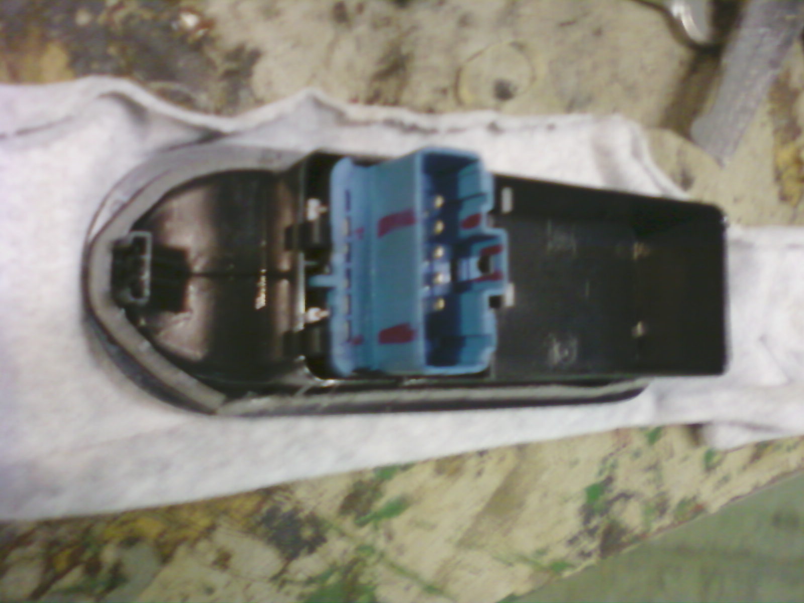

Все оказывается проще простого,
Сделал по примеру первопроходцев,(за что всем огромное Спасибо!!!) только вобще без проводов.
У меня только передние СП поэтому всего два переключателя и две перемычки.
Времени заняло 15мин.
Вложение 15980Вложение 15981
Извините за качество, фото с телефона

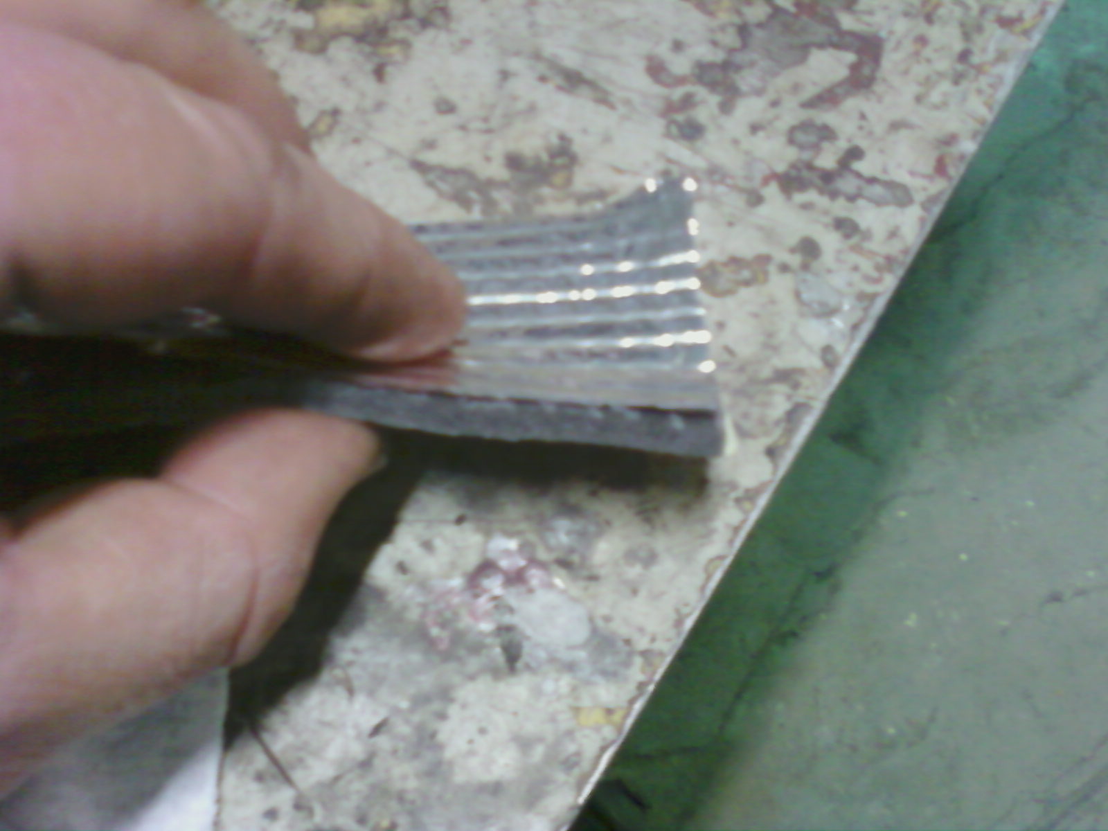

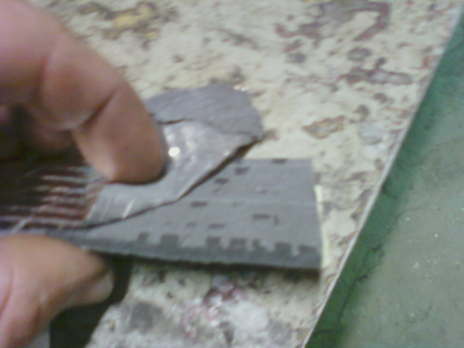

...по мудрому совету Alexei 44,сделал подсветку кнопок блоков управления передних стеклоподъемников....обратил внимание на то что корпуса блоков не очень плотно сидят в пластике обшивок дверей....юзят короче )))....взял и из (того что было под рукой) самоклеющегося поролона с фольгой (предварительно содрав с него фольгу), нарезал узких полосок (не более 5 мм шириной) и обклеил ими контур посадочных мест блоков стеклоподъемников( на моем дизельке тока передние,сзади на весельном ходу)...на фото все видно...блоки сели плотно,без всякого намека на болтание,даже при желании теперь не болтаются....
