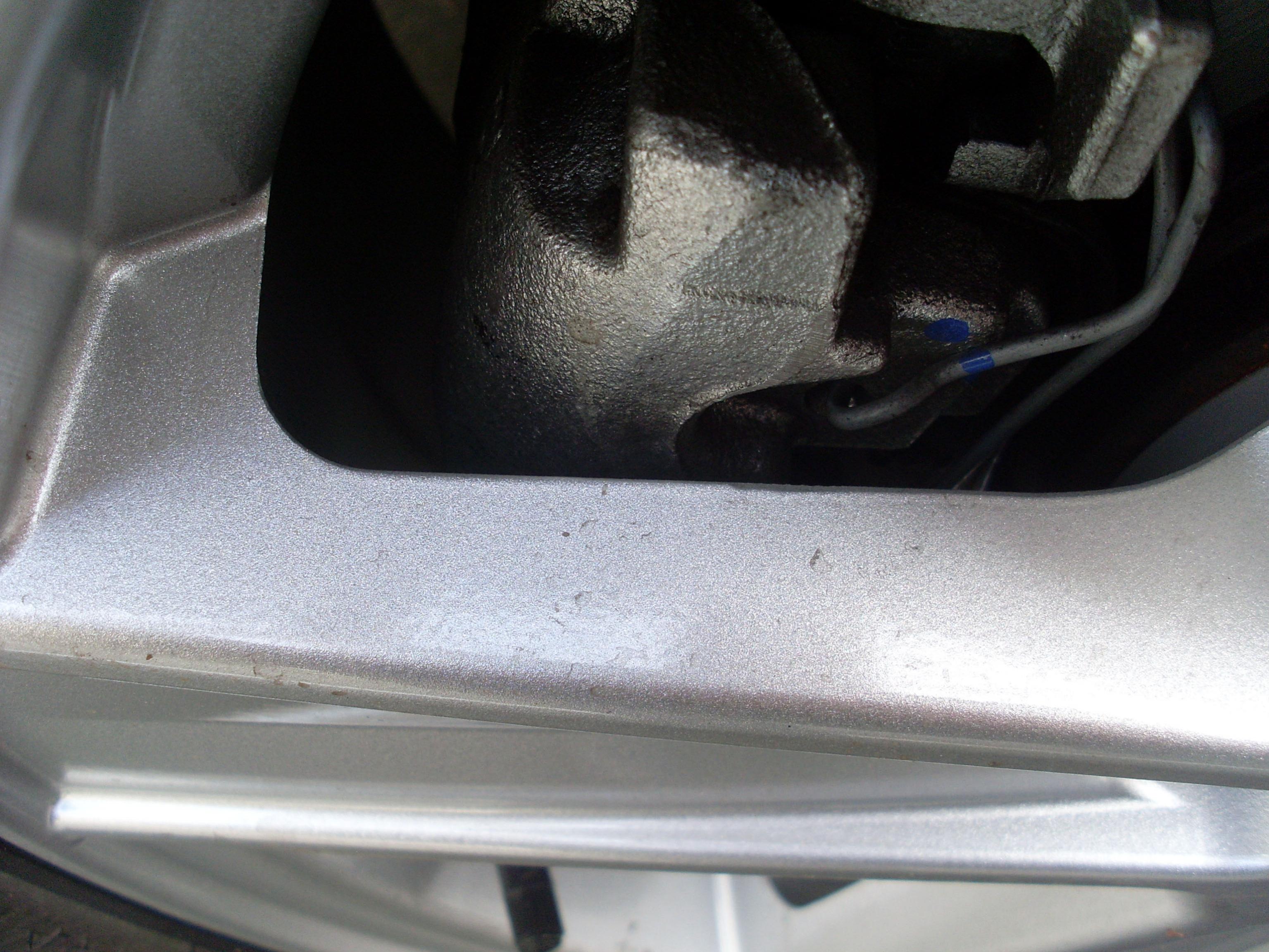

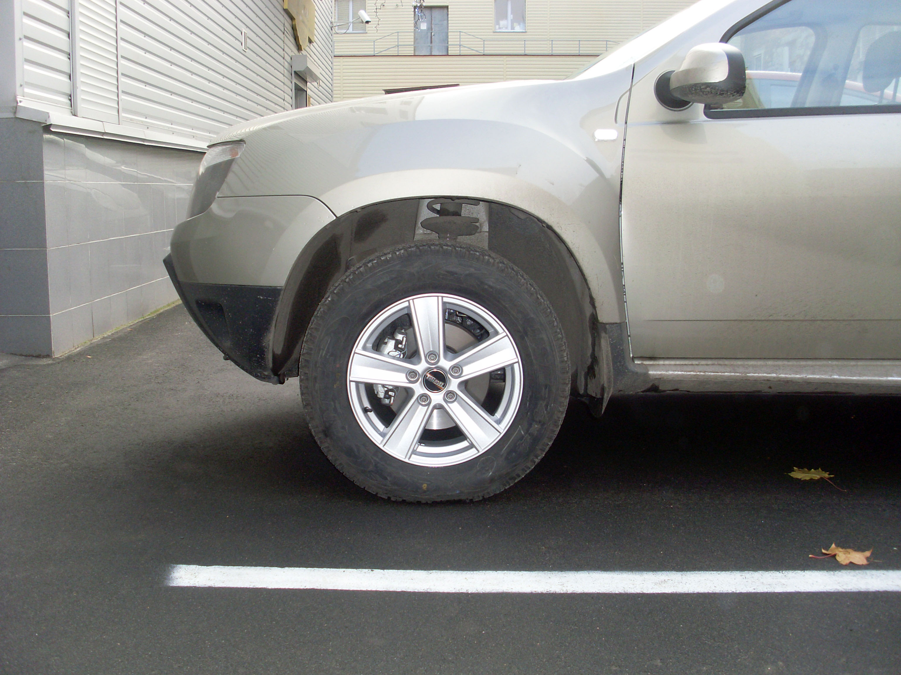

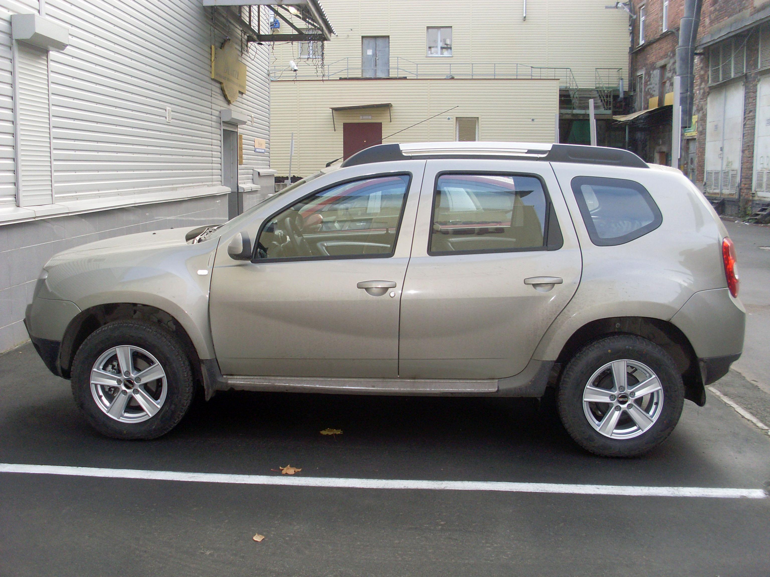

Tech-Line 604 6.5x16/5x114.3 D67.1 ET46 Silver на Дастере 2.0 4х4
Зазор между спицей и суппортом около 4 мм. Вес нетто диска 7.8 кг.
