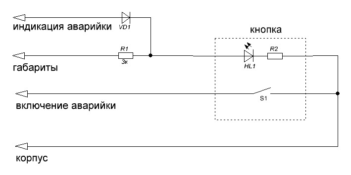

подключение инсталлированной кнопки аварийки вместо штатной.
все функции сохранены, к чему штатное безумие - не понятно.
