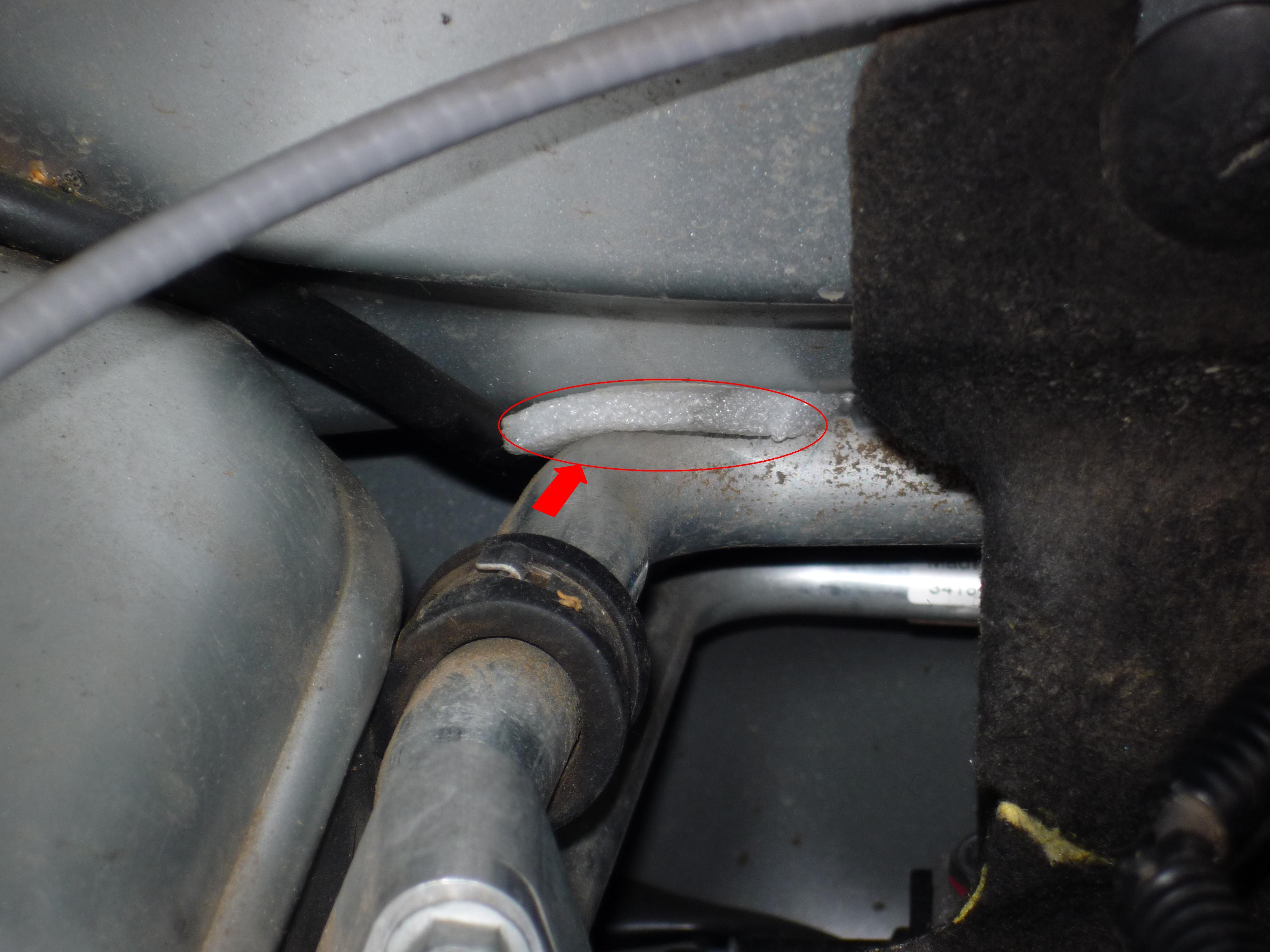

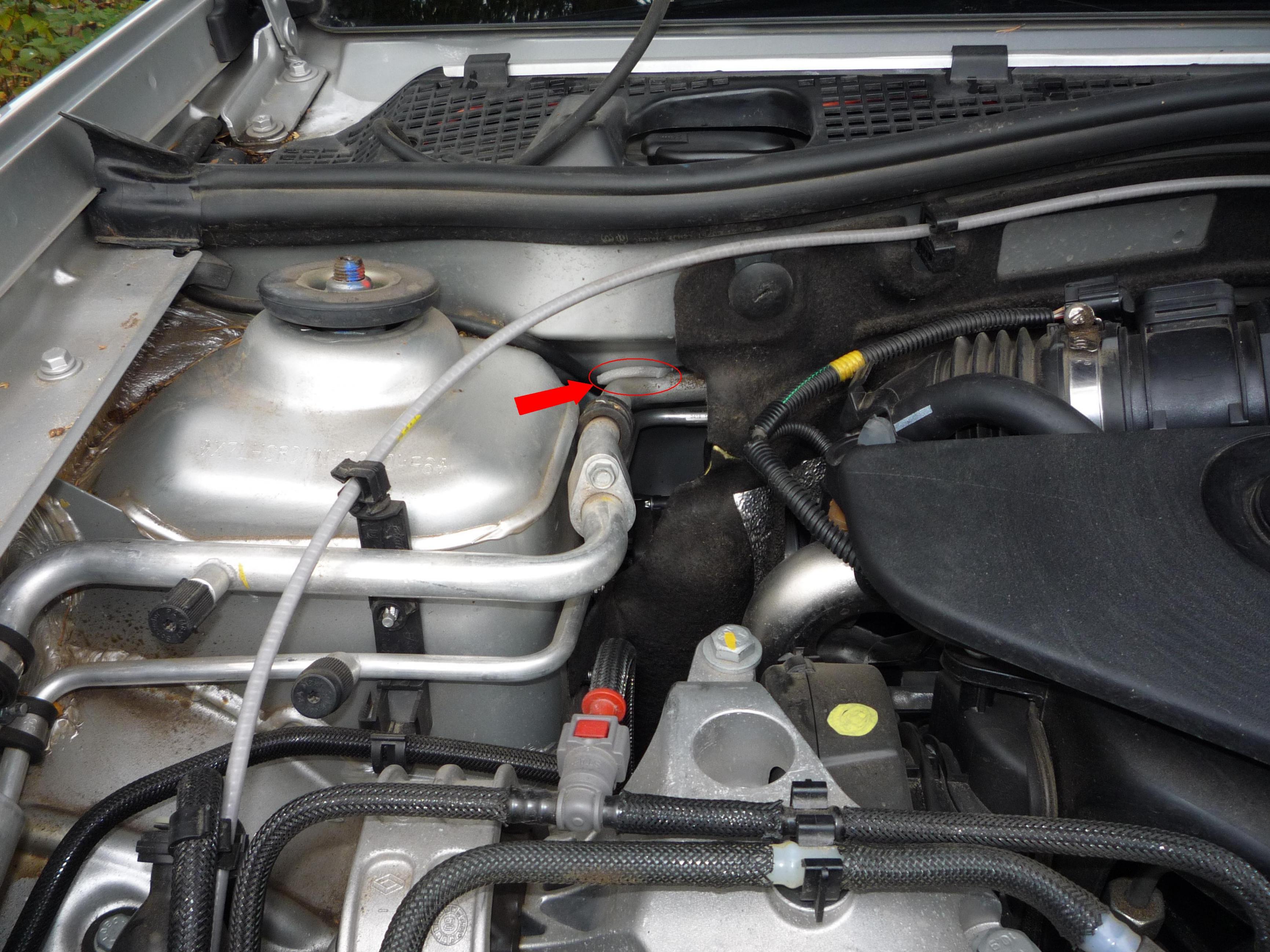

Сейчас пробег 5500 км. Но практически сразу заметил, что когда движок работает "внатяг", в торпеде где-то появляется дребезжание. При увеличении оборотов более 2000- пропадает.
Наконец-то нашелся источник назойливого дребезжания при работе движка до 2000 оборотов. Это как и у Стаскайфа трубка кондиционера. Но в моем случае немного в другом месте. Там, где она была плотно прижата к кузову. При работе мотора "внатяг" было полное ощущение, что источник звука внутри торпеды. Проложил между трубкой и кузовом кусочек утеплителя и вот оно счастье. Теперь слышу только чистый, приятный звук дизеля
