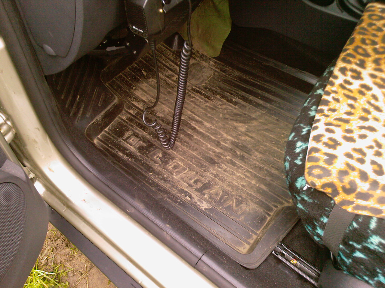

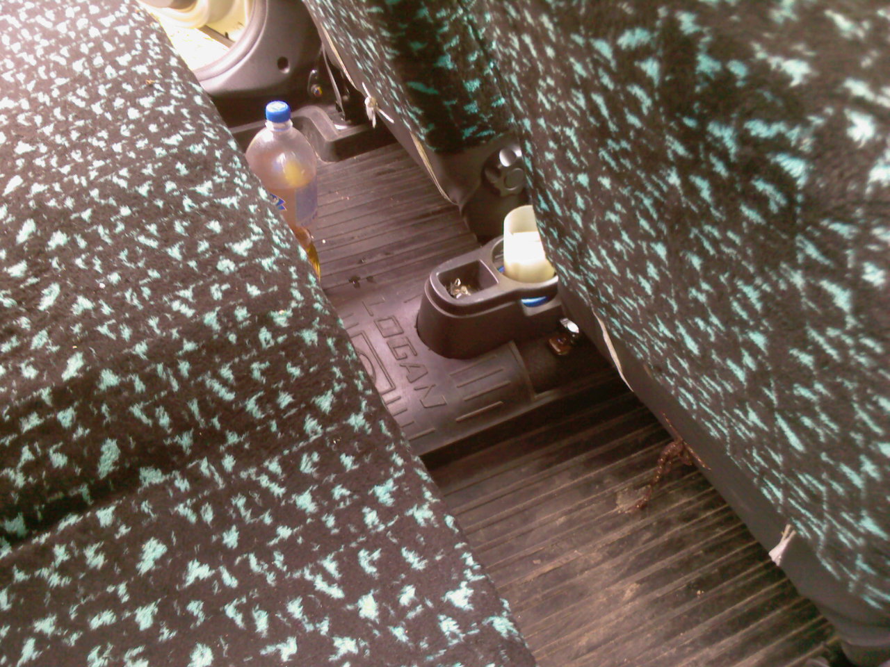

При покупке авто в допы мне всучили коврики,глядеть противно.Без "удлинителей", без перемычки, бортик 1см.Я их сразу в Логан кинул на продажу,а из него забрал в Дуську.Подошли как родные,никакого крепежа не надо.У ребят тут печалька с педалькой газа и меня она не обошла.Ход педали до упора в коврик 30%.Пришлось снять её и под нижнюю шпильку подложить брусочек 10мм.Гайки заменил на простые М6,у родных шляпки широкие и резба не сразу.Ход педали стал 80%.Ну уж оставшиеся 20 вместе с ковром и полом продавим.Если по хорошему,то надо переделать кронштейн крепления педали,он съёмный,ничего сложного.
