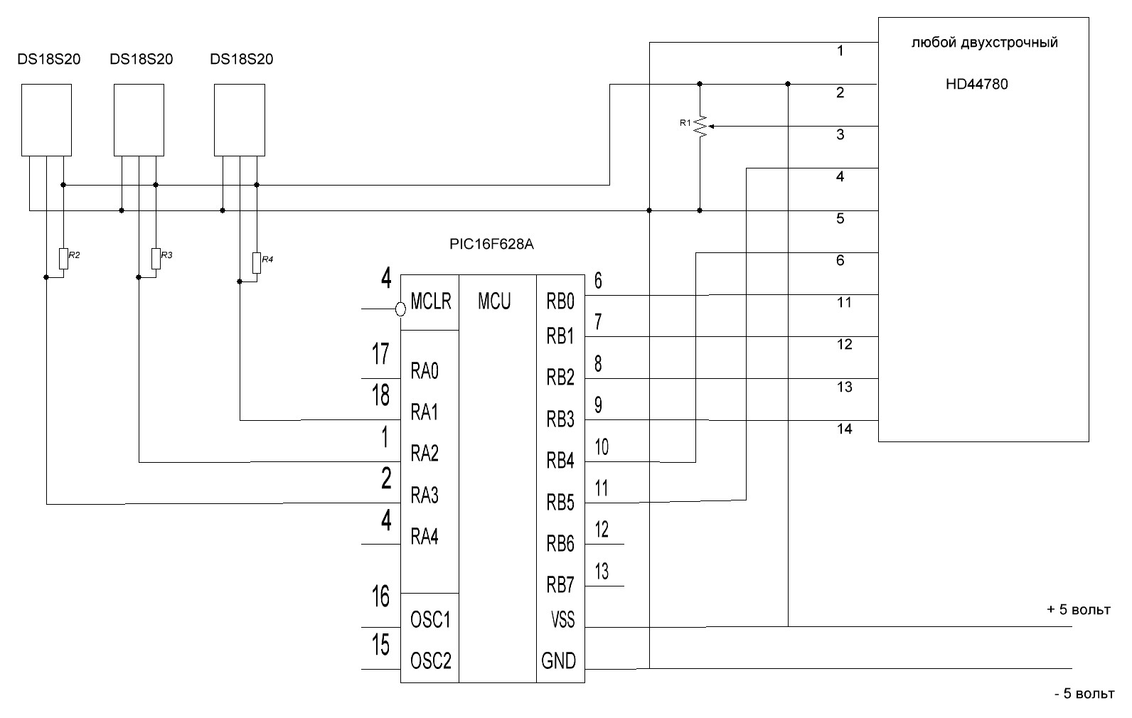

в общем вот схема
если найдете ошибки, не пинайте
