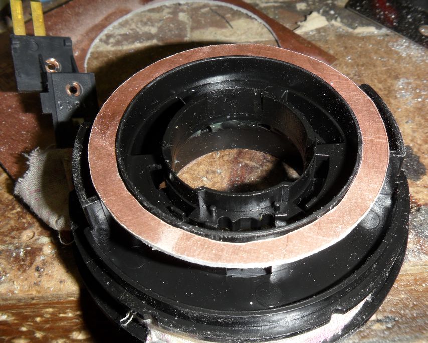

ПОПЫТКА изготовить скользящий контакт для подключения обогрева руля.

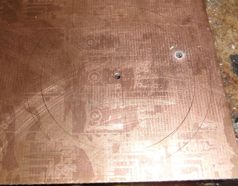

берем стеклотекстолит фольгированый,(на сколько хватит толщины фольги, не знаю)
размечаем две окружности, 48 мм и 60 мм в диаметре,

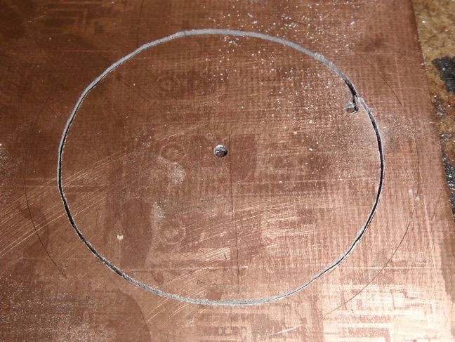

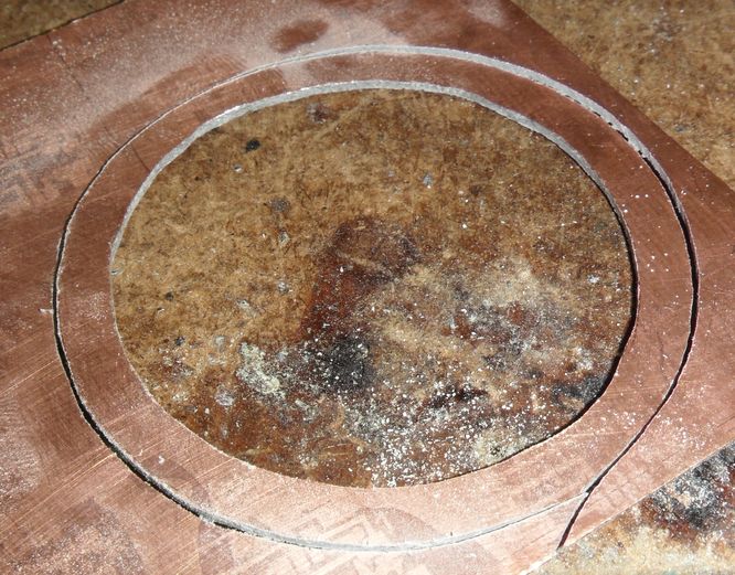

лобзиком делаем возвратно-поступательные движения до достижения
желаемого результата.....

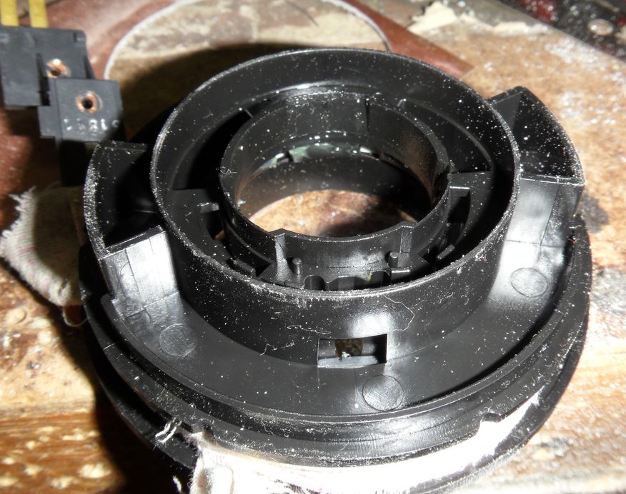

получаем токосъемное кольцо на катушку подключения
подушки безопасности
