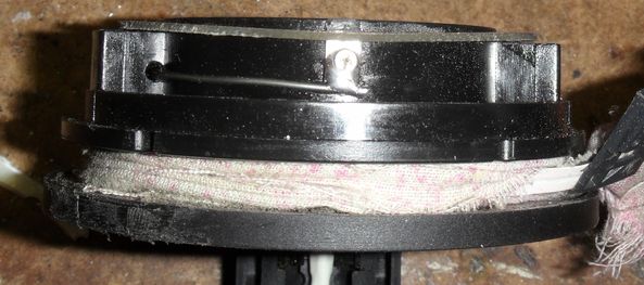

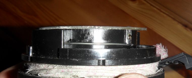

самое слабое место в конструкции- место пайки кольца к пластинам крепления.
страхуемся, соеденяя пластины крепления

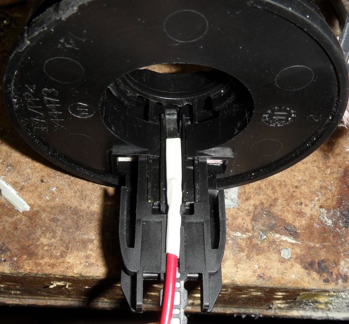

припаиваем провод по которому будет приходить питание
продолжение будет чуть позже.
