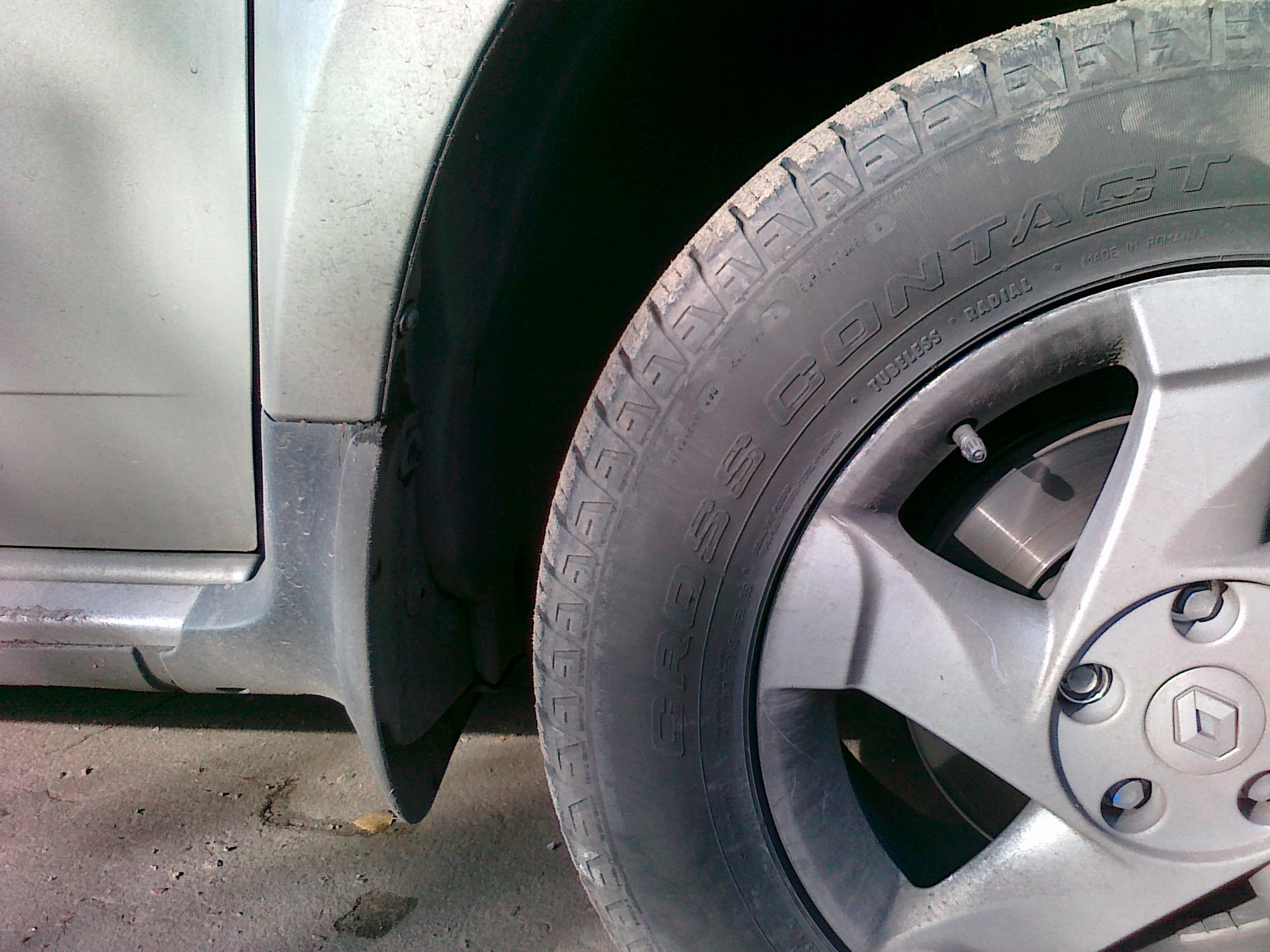

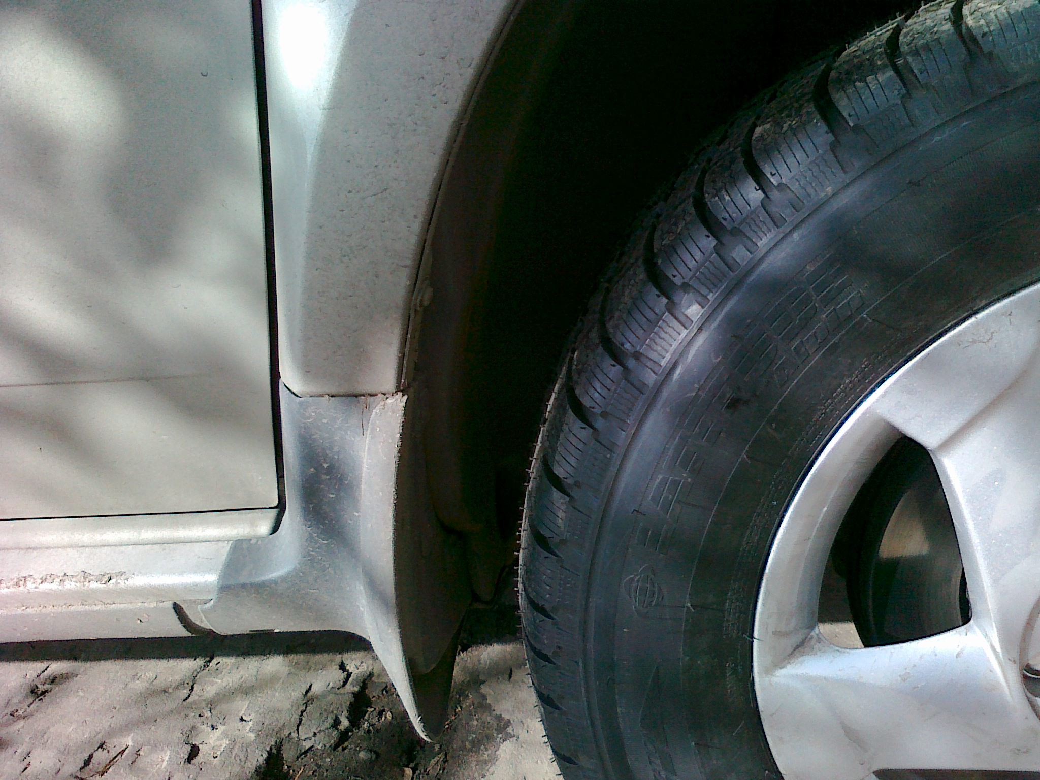

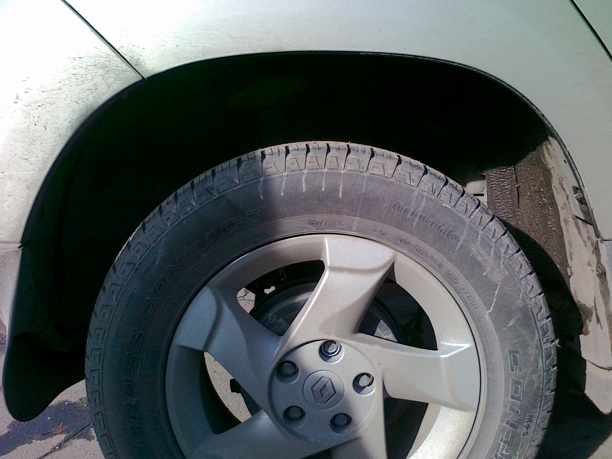

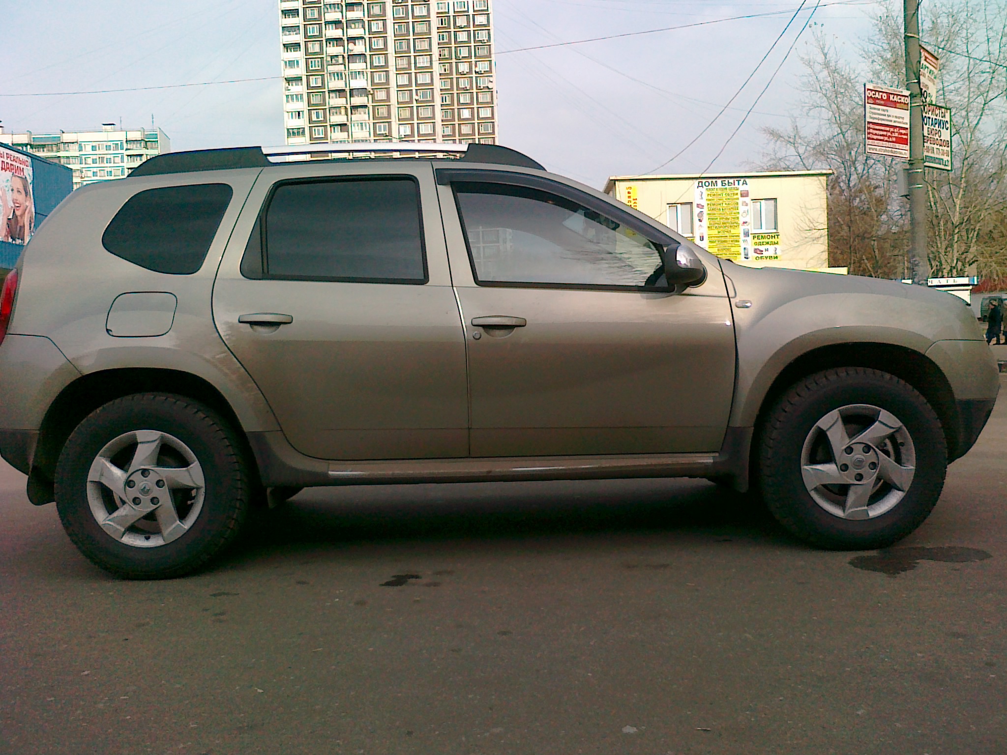

Вчера переобулся. Шины Michelin LATITUDE ALPIN 225/70 R16 103T встали без проблем. Давление 2.2. Впечатления("имхо"): машина стала более адекватная, на первой более плавное начало движения, интервалы между передачами стали не такими короткими, что улучшило плавность хода. Крены немножко возросли. Машина стала гораздо мягче, особенно на неровностях (ямы, выбоины). Ощущение, что пересел на рамный внедорожник. На шинах такой размерности управлять Дастером намного удобней и приятней. Думаю, было бы не плохо ставить резину такой размерности уже на заводе.

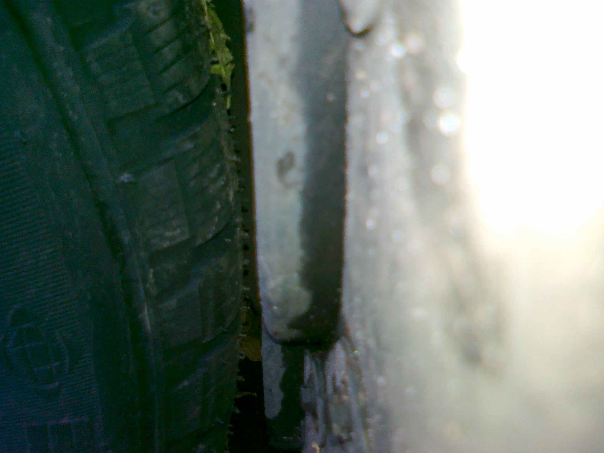

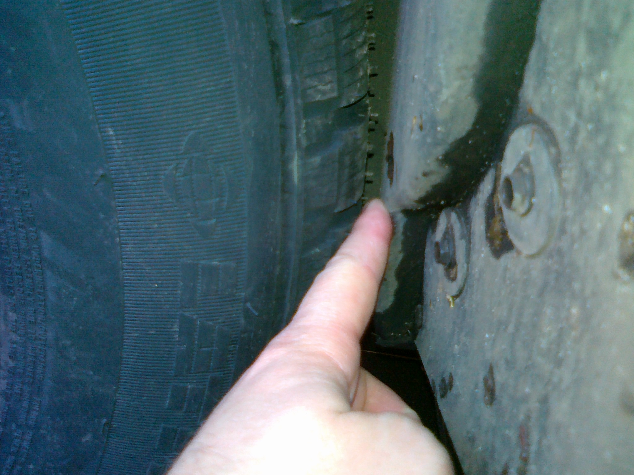

При вывороте передних колес еще остается зазор в 5 мм!
