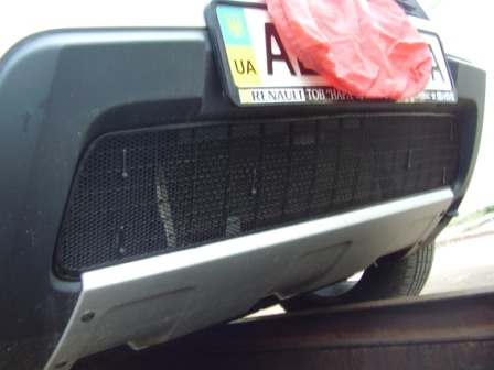

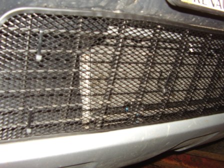

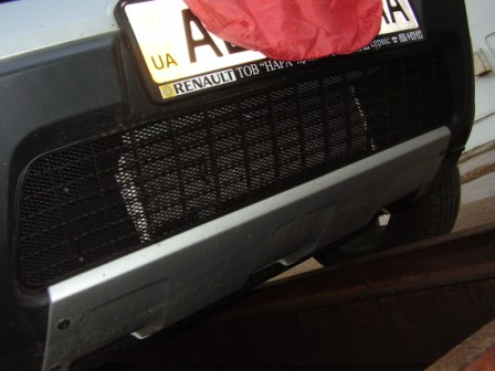

Вот сделал. С шаблоном, конечно, повозился. Уплотнителя пошло без 10 см - 2 метра. Стык сверху оставил - под номером скрывается. Хомуты через 2 ребра пускал - в глаза не бросаются. Всего 6 шт. Сверху приподнял решетку и запустил туда москитку, просто повесил - считаю, ее там достаточно будет. Ну не верится мне, что после манипуляций с бампером он будет через несколько лет сидеть так же, как сейчас - поплывет пластик.
