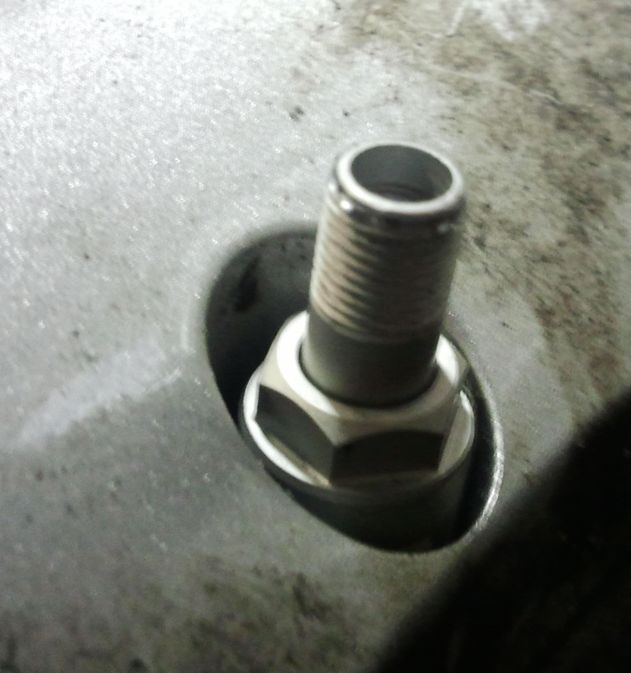

установка датчиков давления.
фотик забыл,фоткал тлф, резкозти нет.

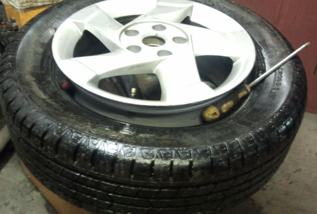

отжимаем на станке край колеса где сосок.
все колесо разбортировать не надо.
выдергиваем нипель.
давим, подкладываем 2 отвертки чтобы боковина не мешала работать.

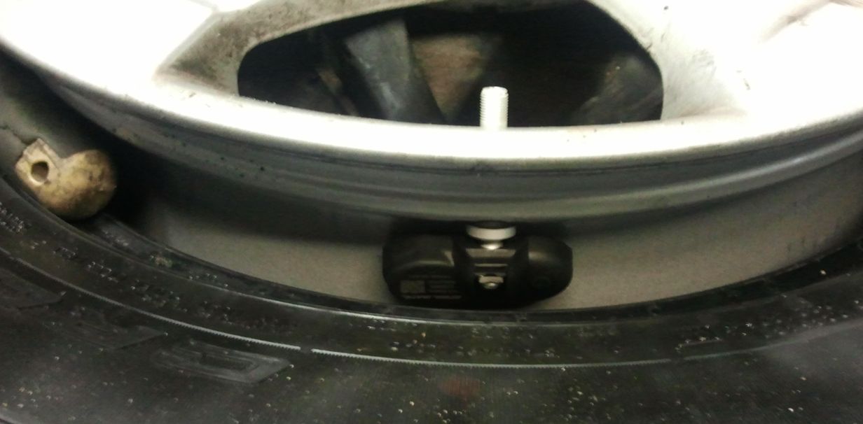

вставляем и закручиваем датчики.
так 4 раза, потом балансируем.
все.
крайне не понравился материал из чего сделаны соски.
это единственный минус
сколько продержится этот люминь не знаю
когда закручивал кое где повредил резьбу колпачка.
мгновенная реакция на потерю давления 0.2 атм,
заторможенная на изменение температуры.
