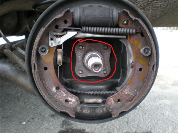

пришлось брать тайваньские по 40руб за штуку. У них другой конус, но он подходящий, да и длина как видно тоже иная. По замерам 31мм длина резьбовой части. Болты однозначно хуже штатных
при замерах штангеля я сперва не придал этому значения, один болт 31мм резбы имеет, другой 32мм, некоторые 32,5. Ну тогда я про это не сразу вспомнил.
Сначала Вы купили гамно , создали проблему сами себе, после чего вспоминаете меня...Спасибо.
Болты нормальные купить надо было и проблемы не было бы.
но только Кубик может теперь мне сказать, за что там мог цеплять болт в заднем барабане (барабанах), ему если что и слово.
Цепляют болты за кожух ступицы, тот что с обратной стороны барабана, или за ступицу. Цепляют внутри. Ничего криминального нет.
