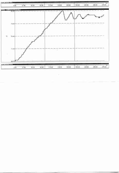

Во-первых, 83 градуса открытие термостата. Смотри вложение. К релюшкам подключили лампочки и позвали посмотреть как они горят. Включали их через комп диагностический. Тены проверили на сопротивление. Целые. Всё отлично. Смотри заключение за 960 рублей и радуйся что всё в порядке. Сложилось стойкое впечатление что нет никакой информации у них вообще, а именно:
