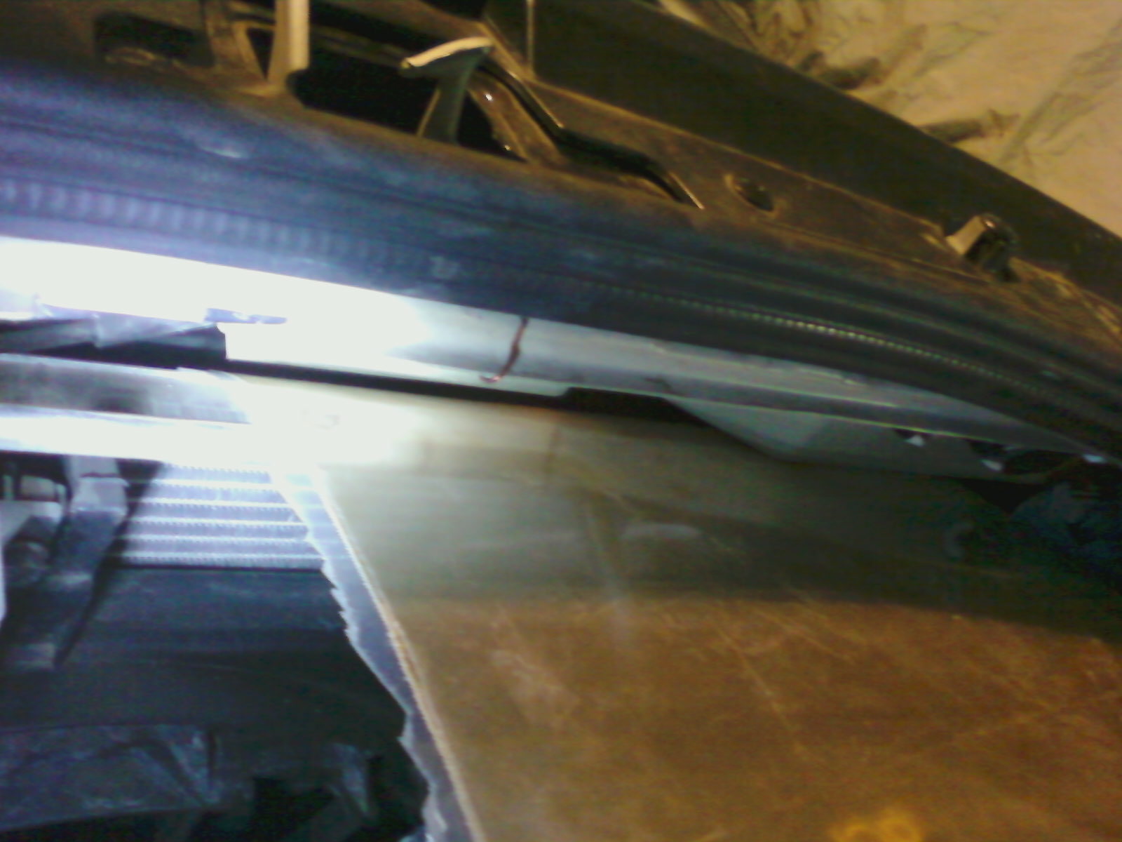

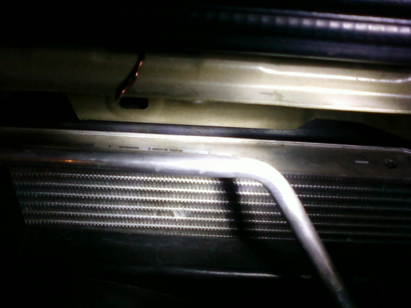

...утепляться на зиму надо...дизелек недогревается(об этом еще ранее рассказывали форумчане)....шить и ставить попону на решетку радиатора совсем неохота ,да и видон у авто ,как у "Волги" Газ-24 (картинки из детства)))))....короче,чтобы не портить эстетику ,есть простой выход...вставить плотную пленку (пластик может на морозе ломаться) в щель между пластиковым диффузором радиатора дизелька и самим радиатором...суем пленку со стороны моторного отсек в щель,столько скока надо(как обычно подбирается эксперементально)))))))))).....крепить можно разными способами,с возможностью релулировки степени экранирования радиатора))))....крепит пленку можно на трубку кондея, например...
