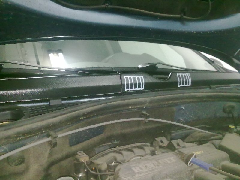

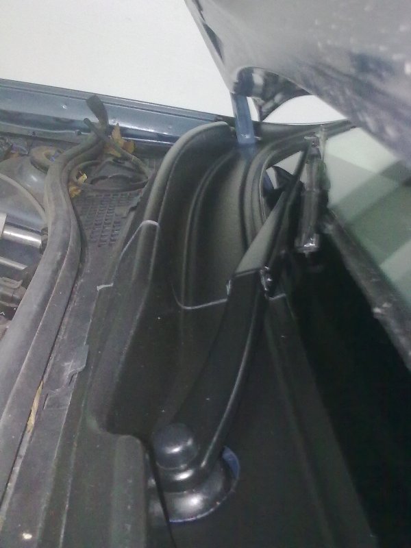

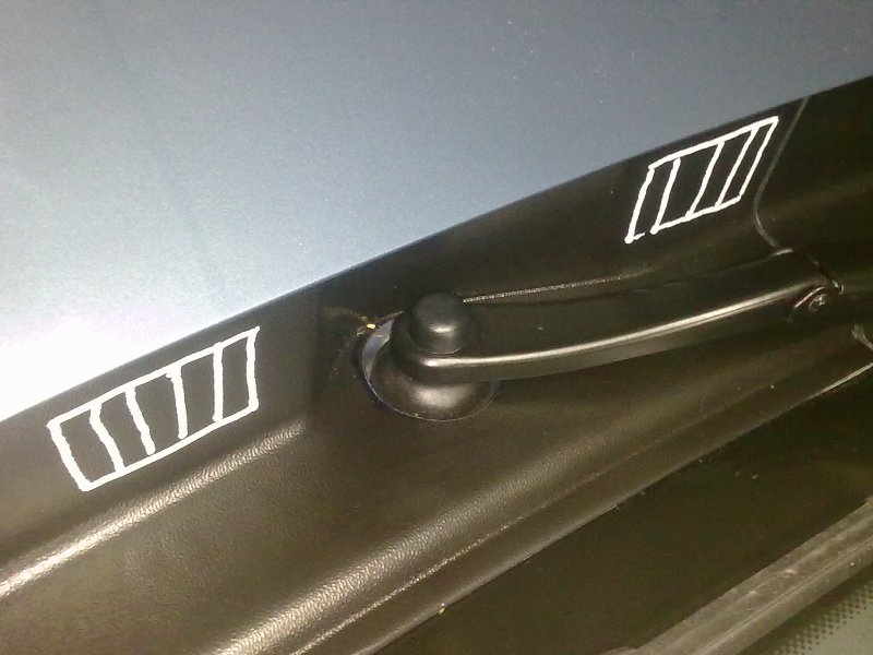

Первая деталь - жабо, состоит из 2-х половин (от производства цельной детали отказались т.к. при установке пришлось бы снимать капот), крепится будет по всему периметру прилегания (к стеклу, и к фланцу под капотом, под лапки решетки) на двухсторонний скотч, белым маркером показаны будущие прорези для доступа воздуха. Скоро должны запустить в производство.
