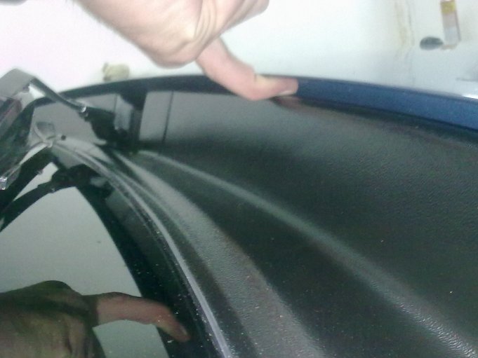

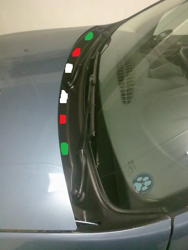

esa, - решетки для забора воздуха ближе к краям - сделаем (как -то упустили из виду), выбирайте расстояние (белым отмечено где планировали, соответственно красный и зеленый на выбор)).
1. про трубки канальцы не совсем понял, по поводу уборки мусора: вокруг дворников будет небольшой зазор, достаточно направить струю воды под напором и из под детали все вымывается и выходит в районе петель с обратной стороны.
2. да, технологическая необходимость - без нее никак, но в этоих местах обратная стенка детали расположена максимально близко к капоту, поэтому сделали все что смогли в данной ситуации для уменьшения расстояния - ближе делать страшно (капот может упираться в деталь).
3. зазор между верхней частью детали и капотом менее 1см, (постараемся еще уменьшить).
