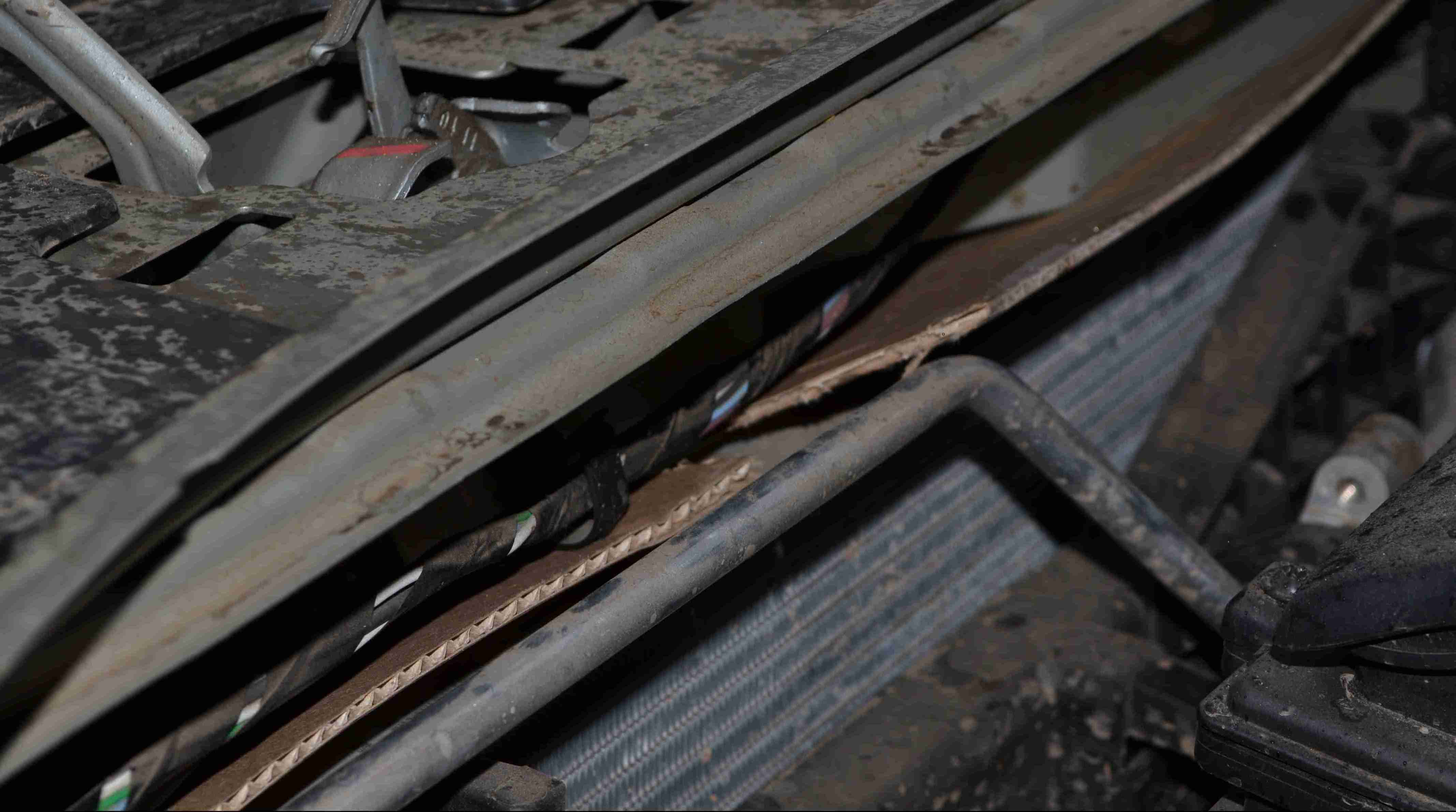

Нужно высмотреть перепад светлого и темного. Выглядит это так:
Со стороны движка так:

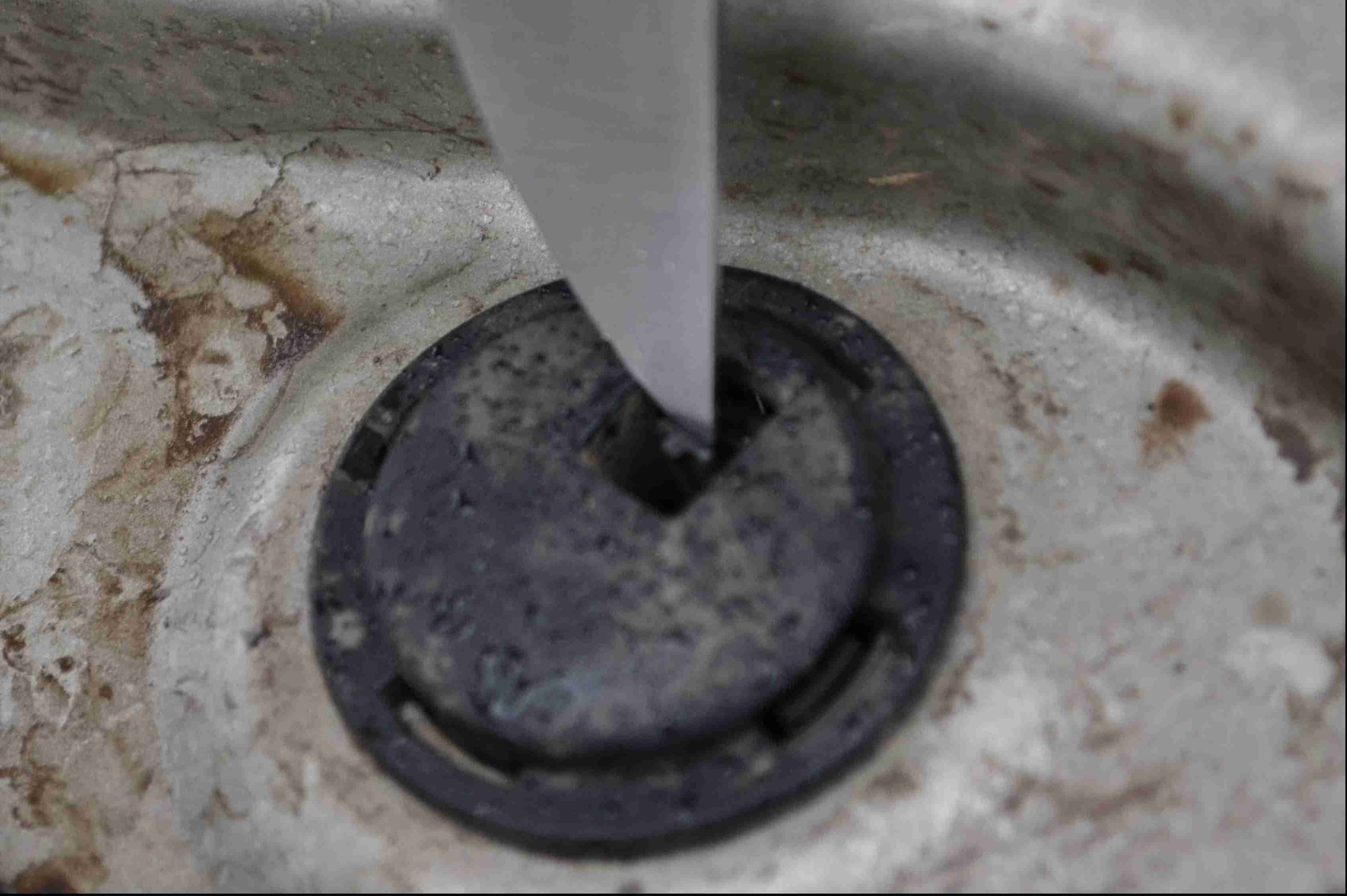

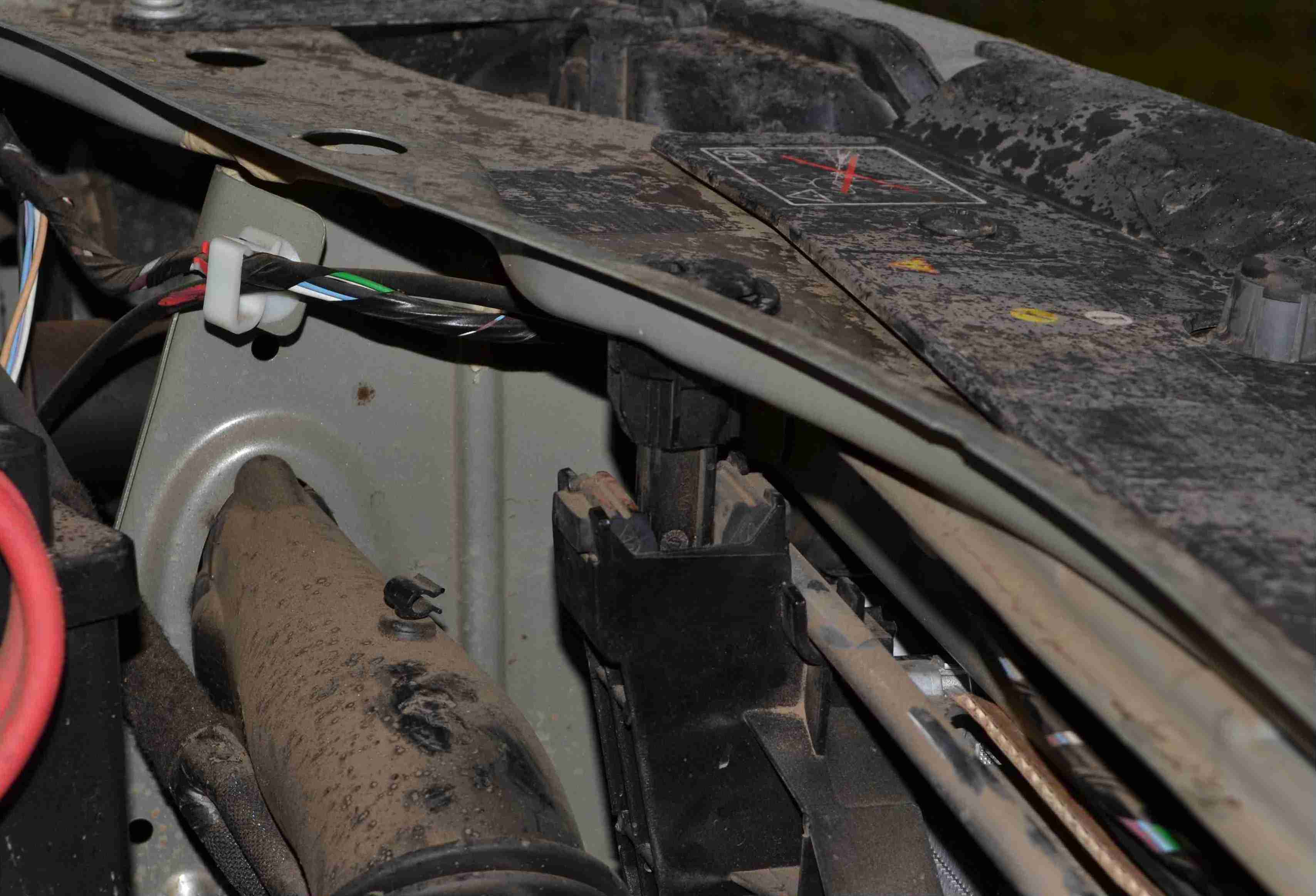

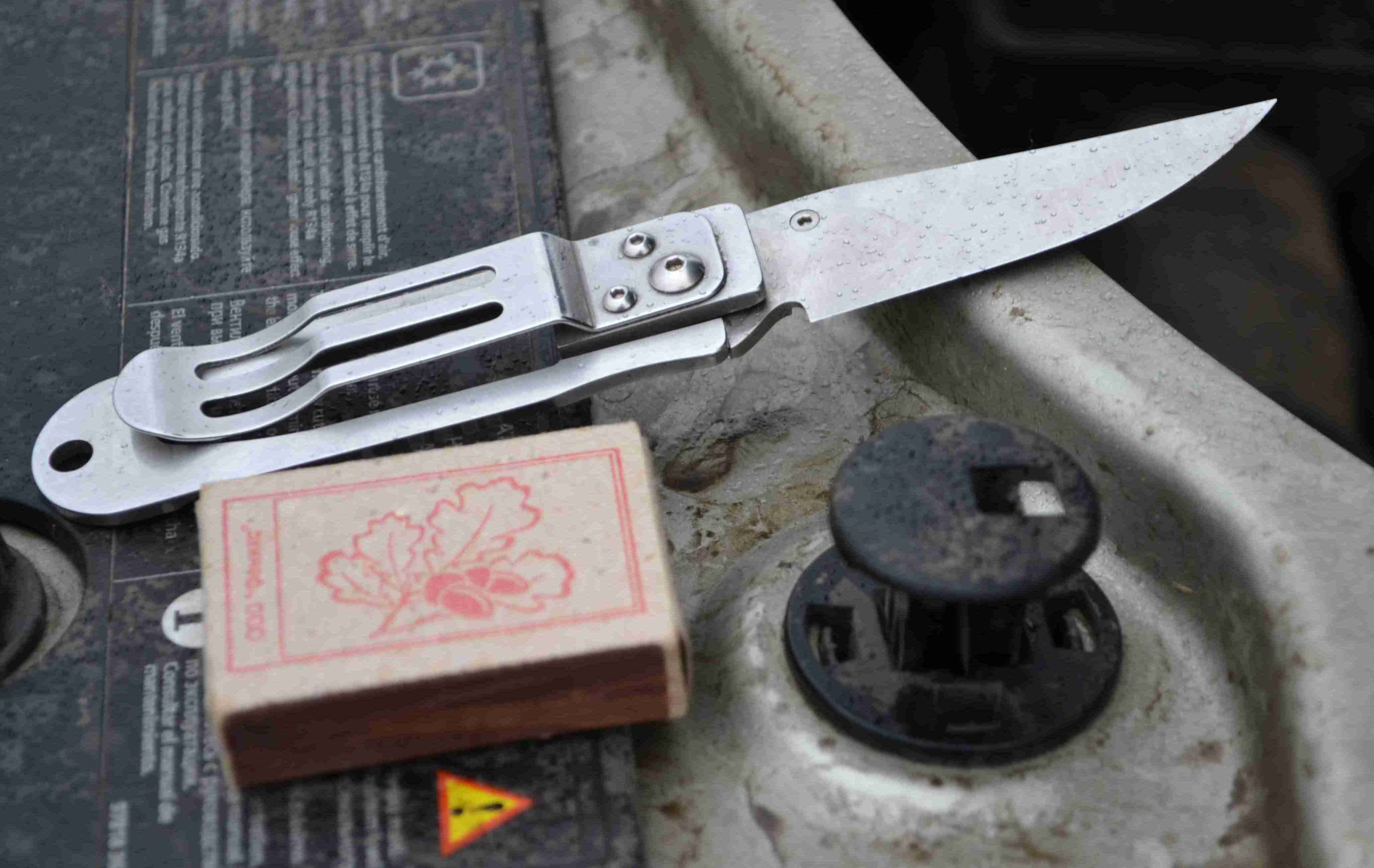

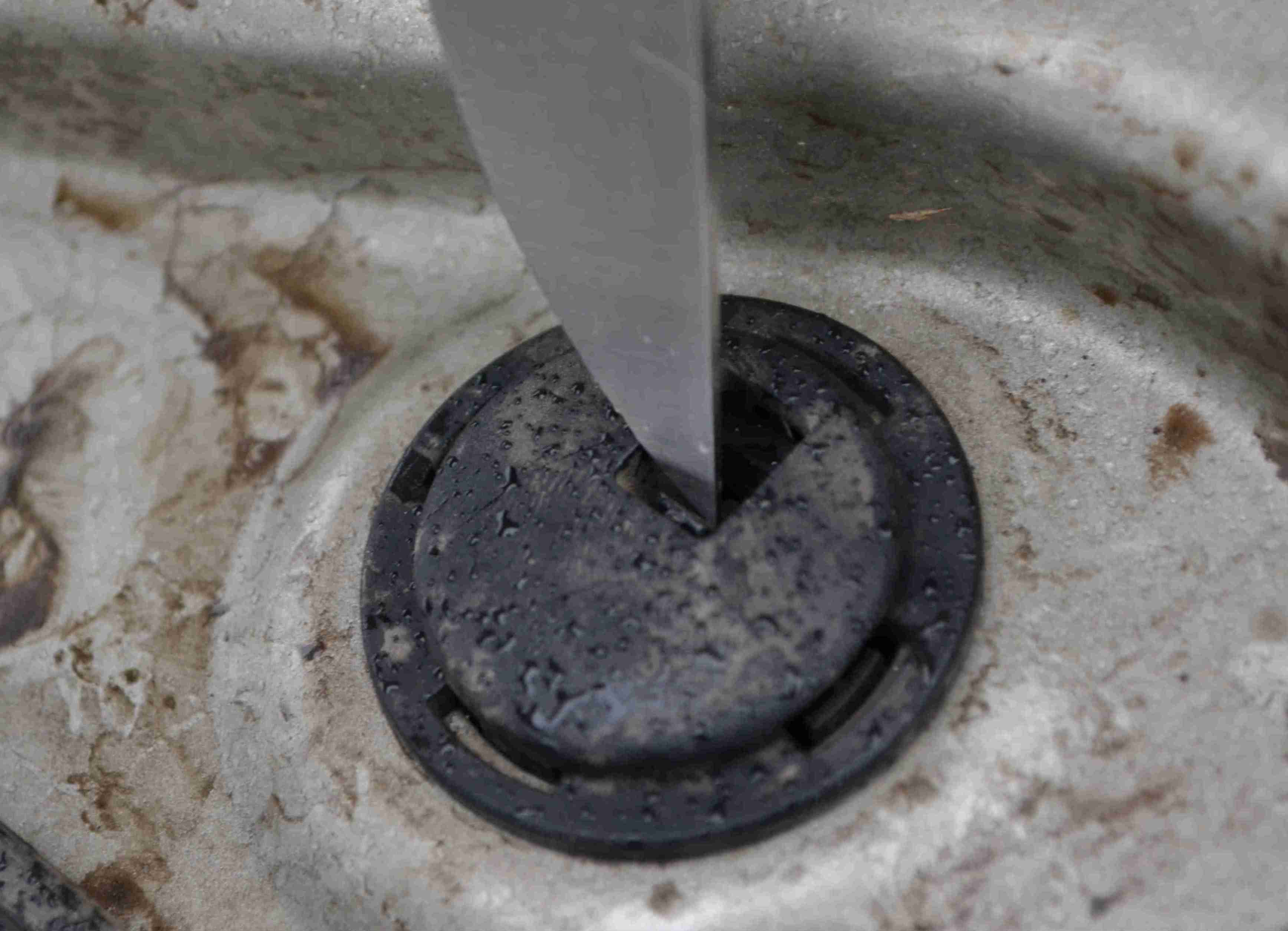

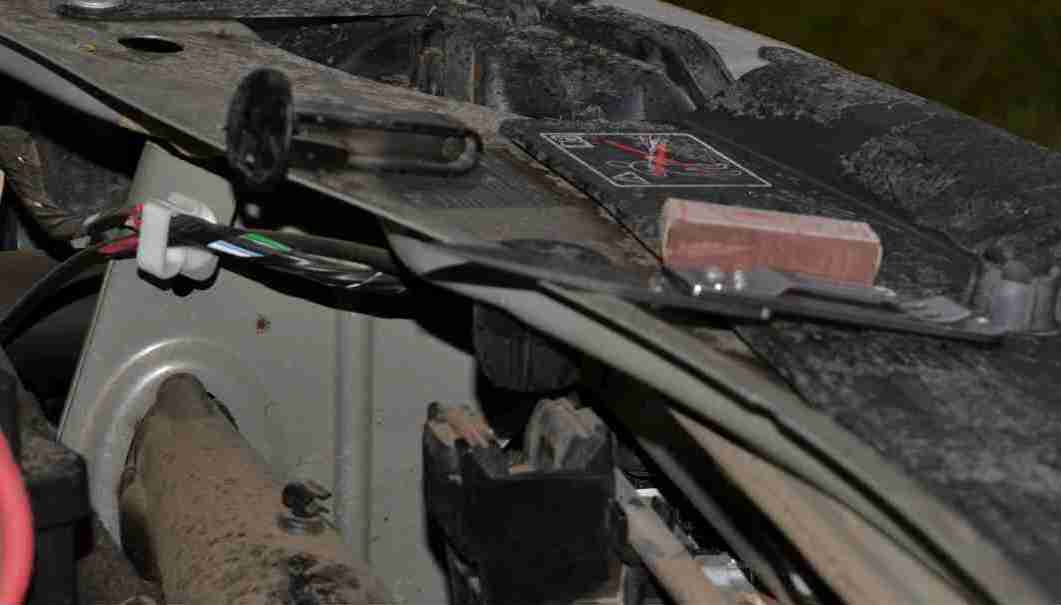

Собственно Russian Winter Cartonka была помещена за радиатор. Для того чтобы ее "вложить" в то место нужно было чуть-чуть образовать зазор. Радиатор удерживается, кроме прочего, крепежами:
Крепежи изымались так:
Таким образом радиатор был чуть-чуть отодвинут в сторону движка в образовавшуюся щель были вставлены половинки расчлененной надвое Russian Winter Cartonka.
Если посмотреть, дивайс выглядит так:
