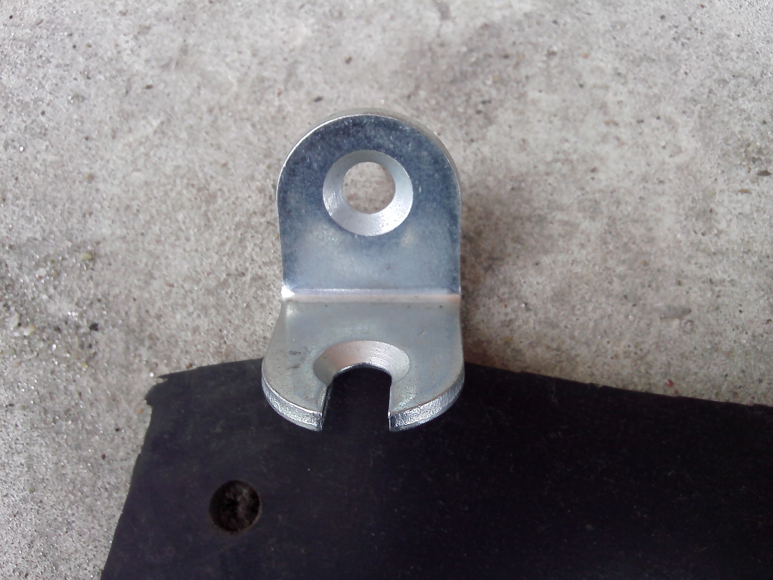

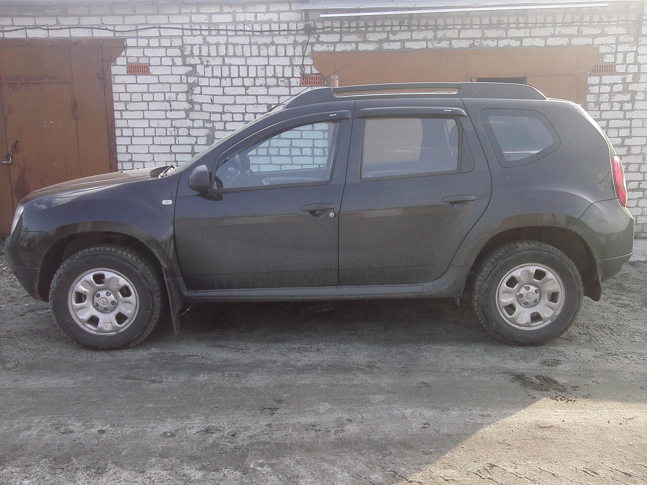

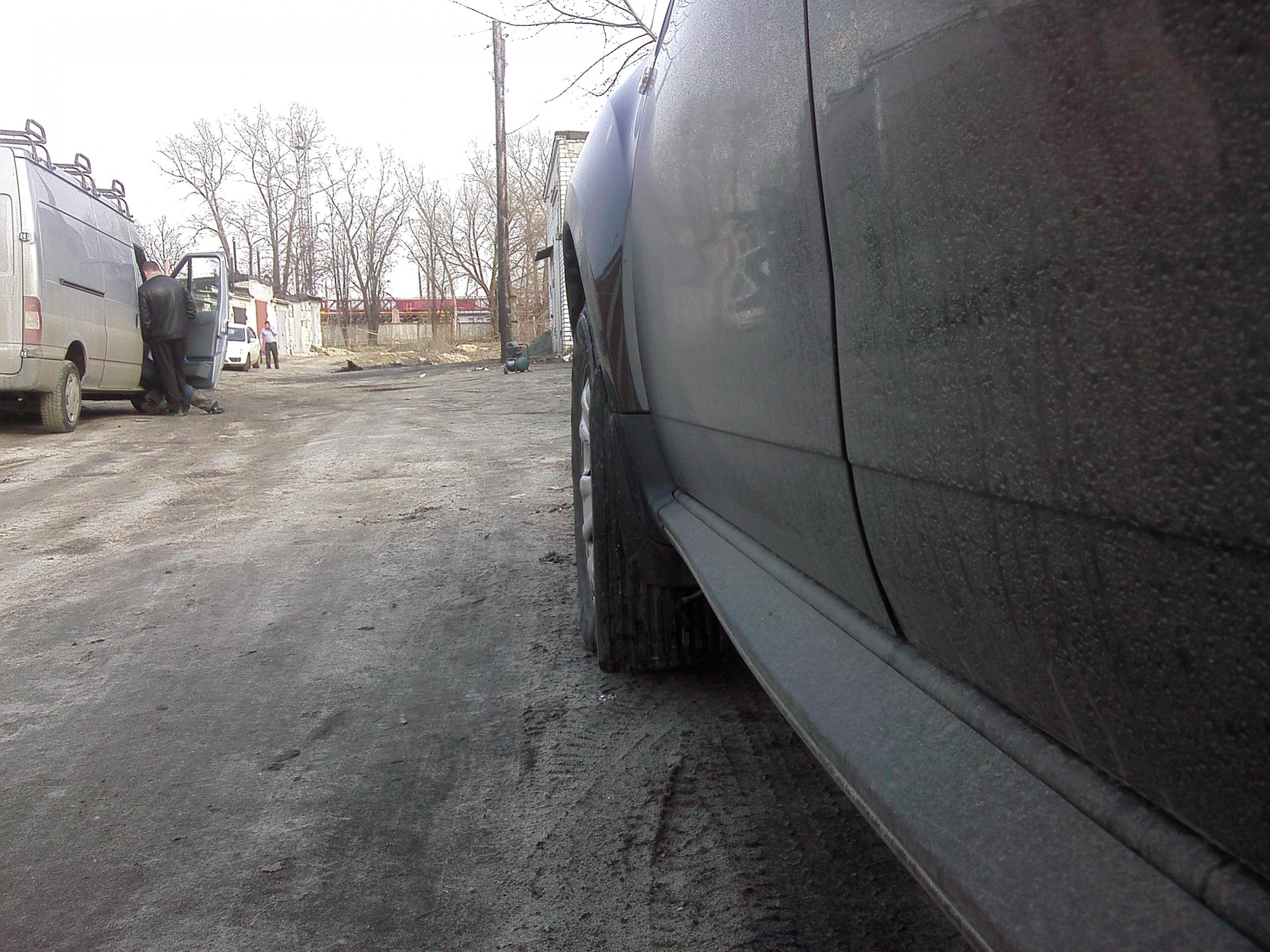

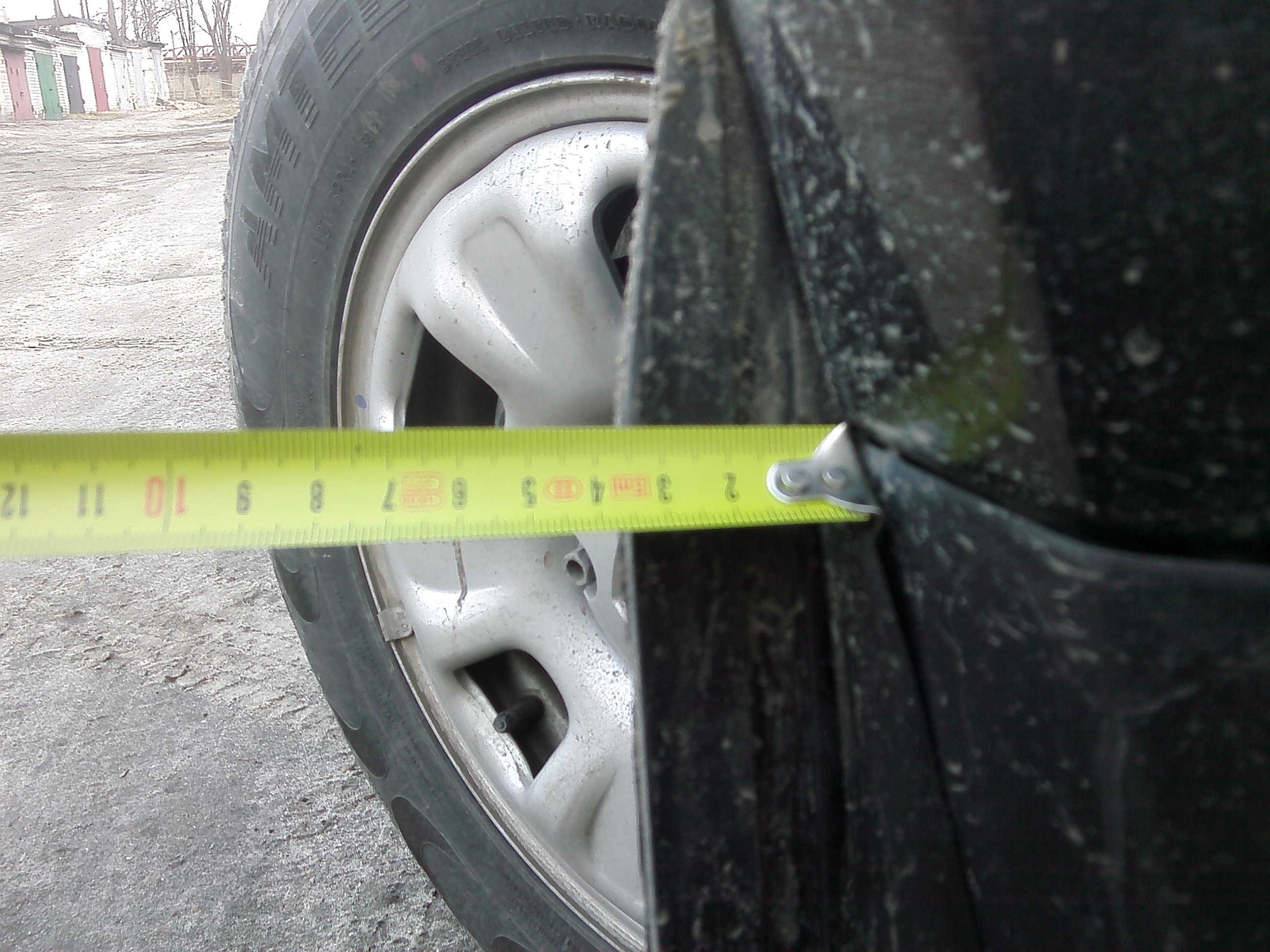

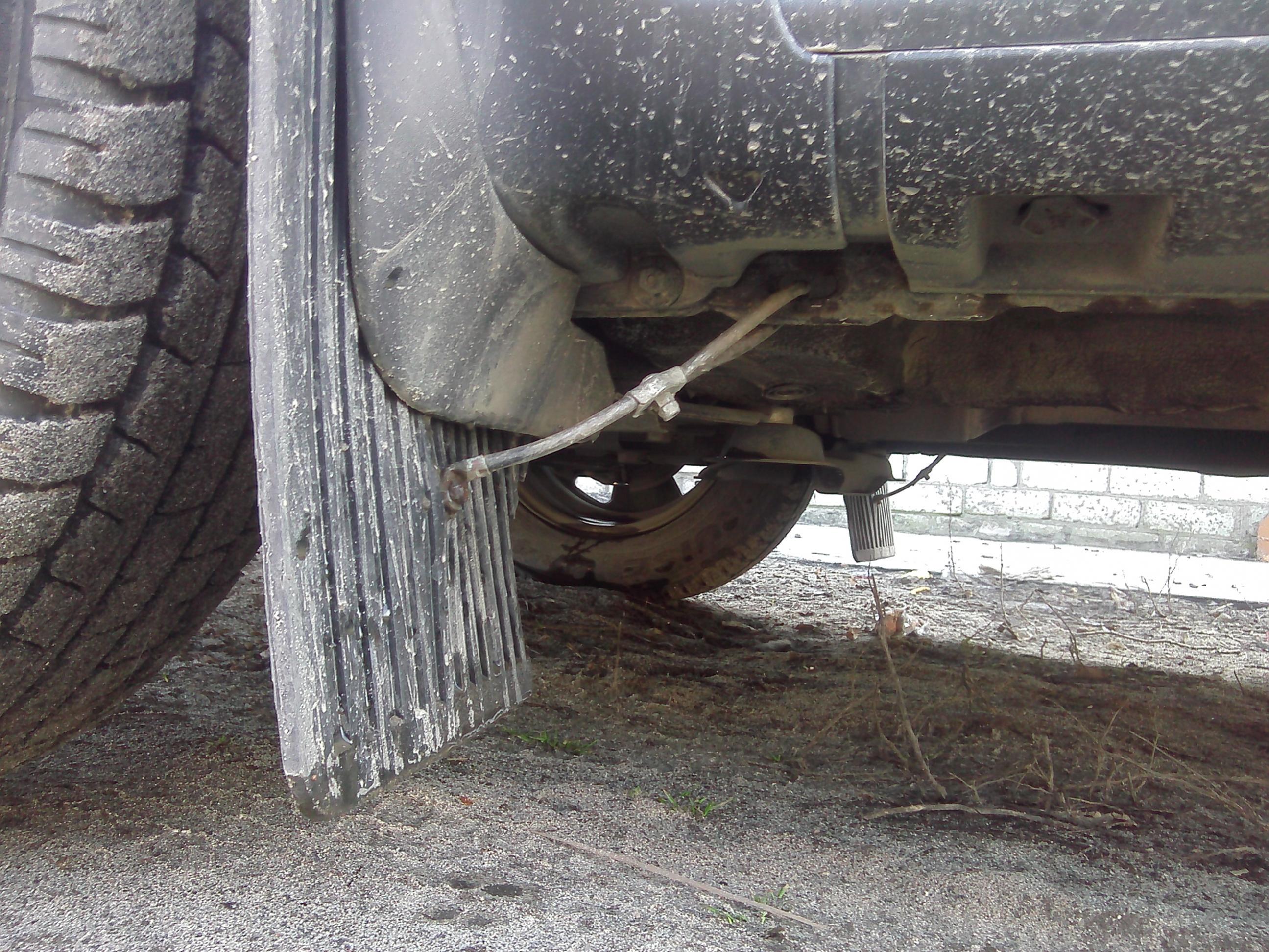

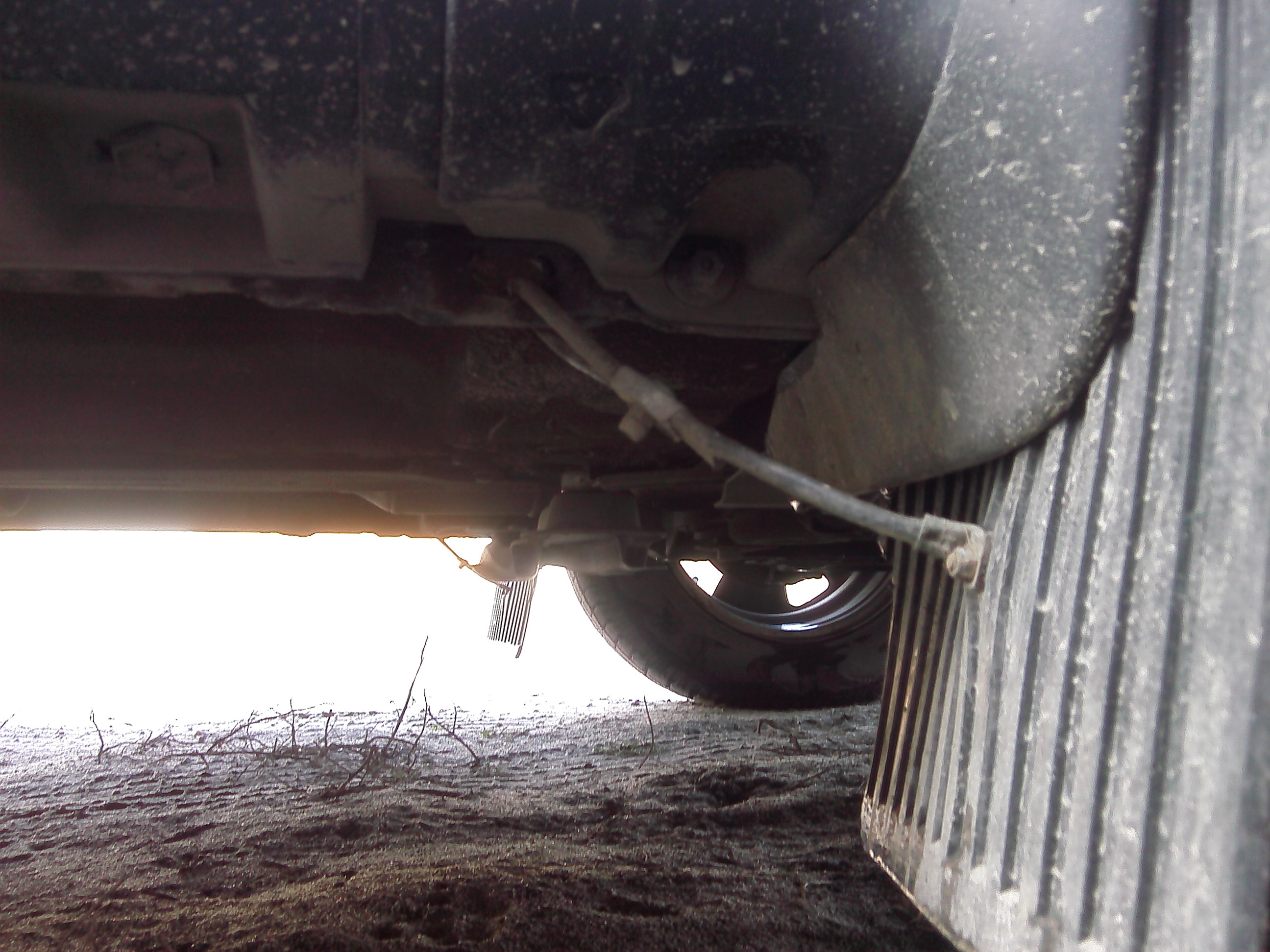

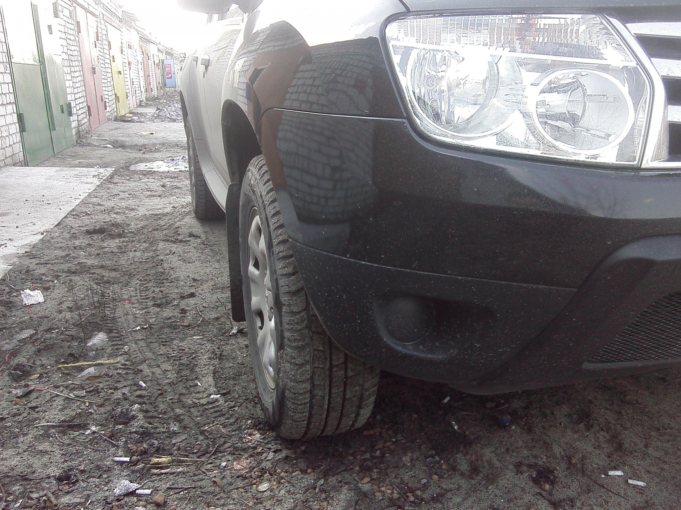

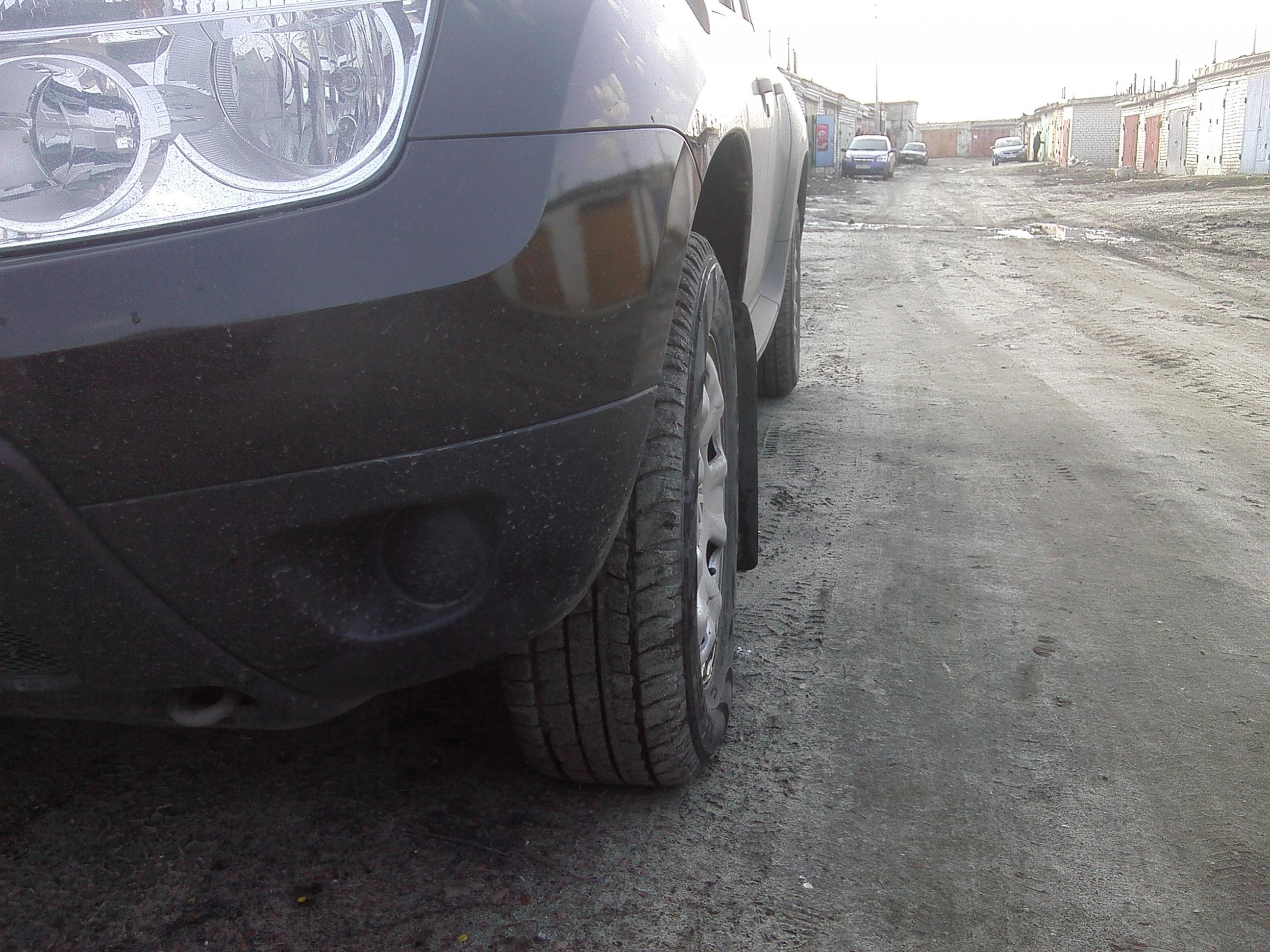

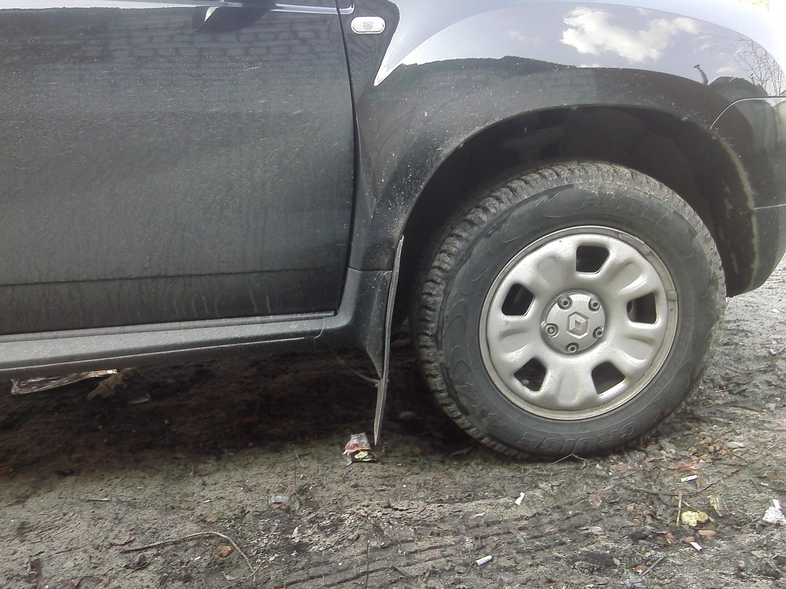

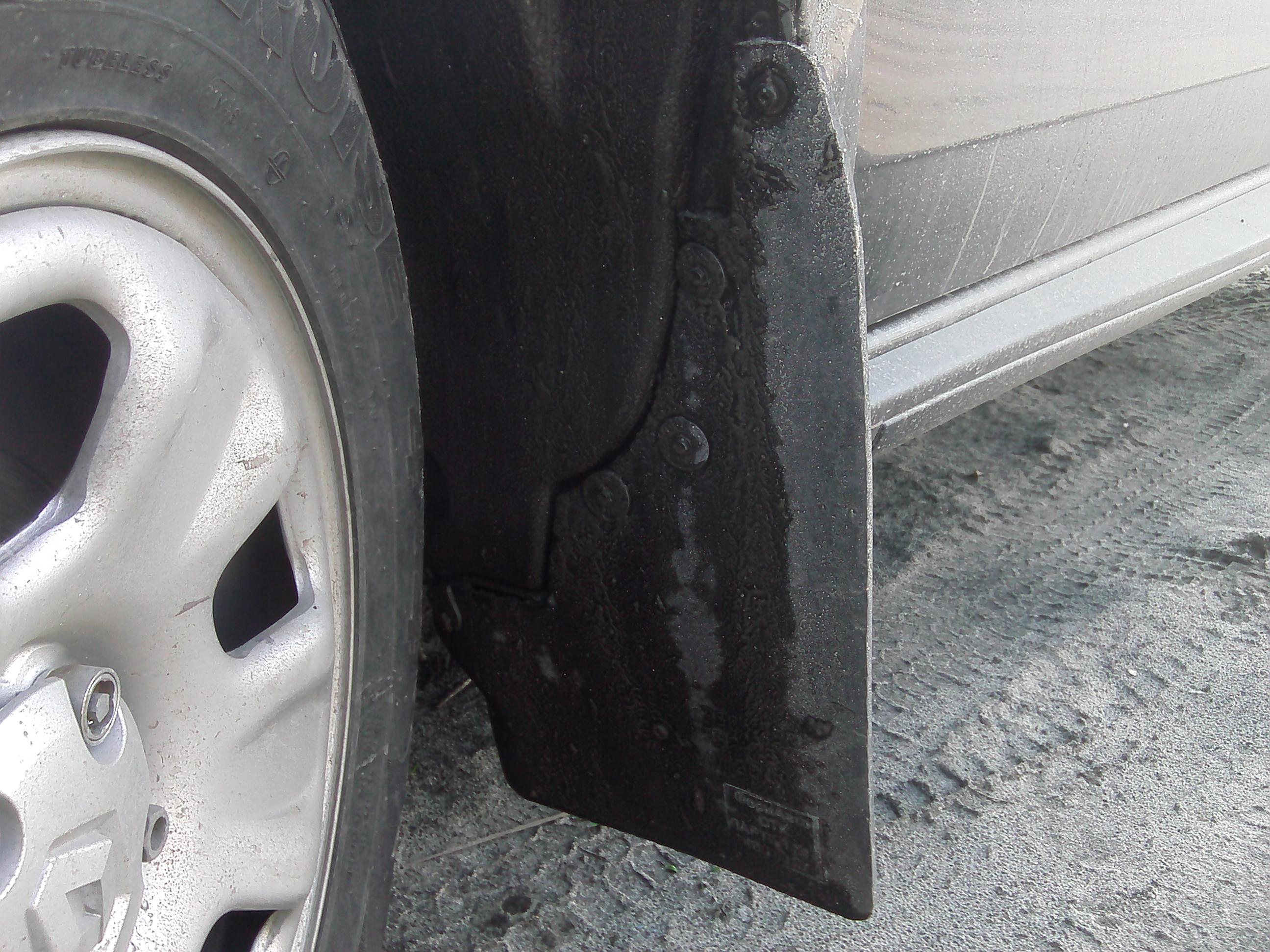

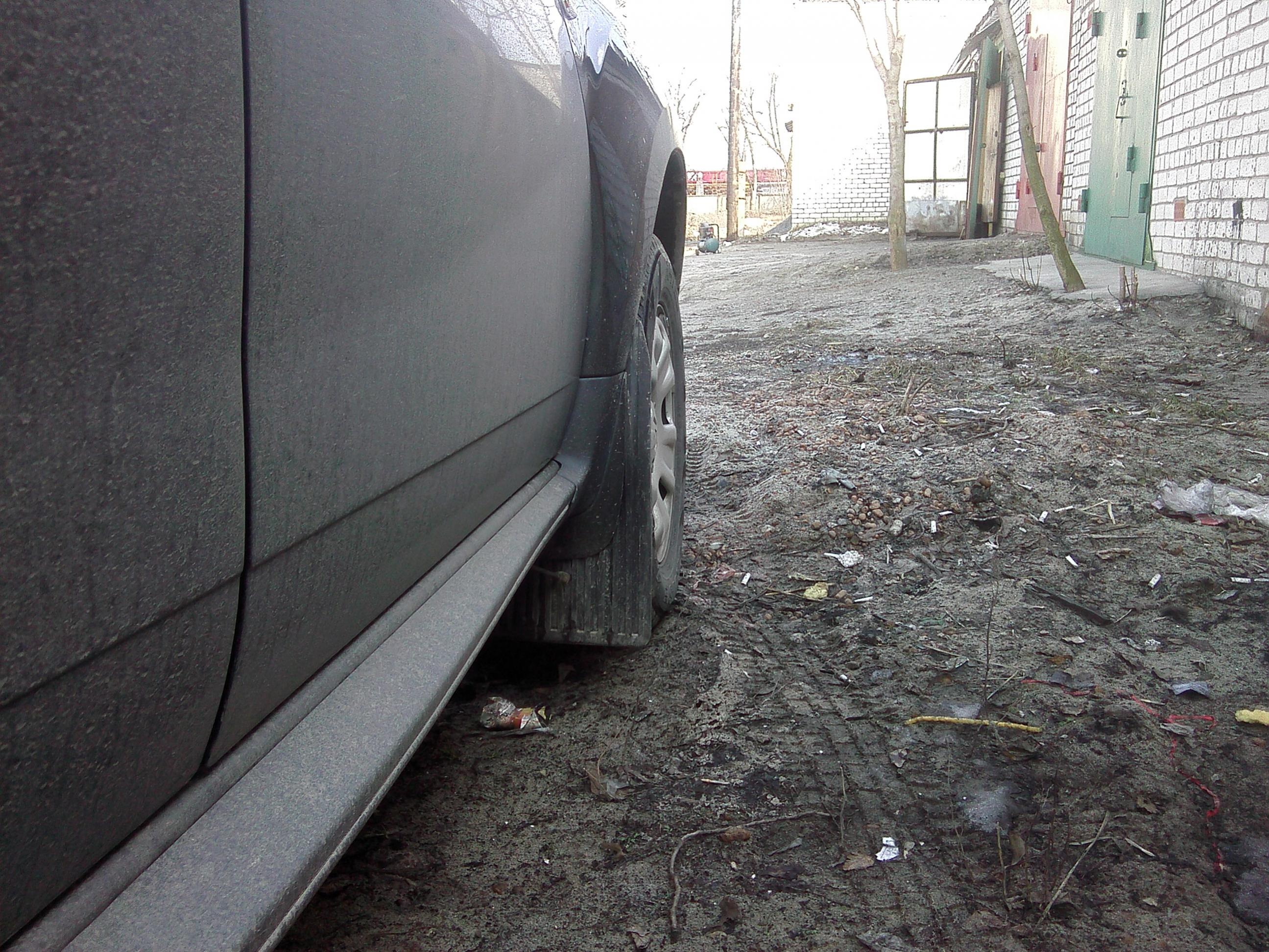

Брызговики вырезал из одного большого (750х750) диэлектрического коврика, купленного за 293 руб. (Спарко ставил на предыдущий автомобиль - зимой на морозе полопались). Дополнительно приобрел 2-а мебельных уголка и два болта М6 с гайками и шайбами. Крепил поверх родного брызговика на штатные саморезы. Экспериментировал с различными размерами брызговика. Величина выступания брызговика за габарит боковой поверхности колеса принципиального значения не имеет, достаточно 1,5-2,0 см. Наибольшее значение имеет длина брызговика, оптимальный размер - 10 см от земли. (У меня стоит брызговик, имеющий максимальный вертикальный размер 45 см). Что бы не оторвать его при наезде на бордюр задним ходом, нижнюю часть закрепил с помощью тросика в оплетке. От пескоструя спасают, а бока и заднюю арку все равно закидывает. Но это уже особенности аэродинамики кузова. Для себя тему брызговиков закрыл.
