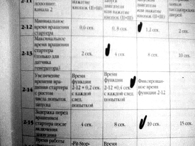

У меня тоже перестала заводится при -1С. Вся проблема, что заводские установки выставлены по минимуму. Все понял!!!!!!!!!!!!! Свечи заливает автоподзавод! (Как я не хотел его ставить изначально). Несколько раз поэкспериментировал. Если с ключа не заводится, то потом и вручную долго крутить надо. Если сразу ключом - заводится на раз! В инструкции прочитал, надо чтобы сначала пауза была между включением зажигания и включением стартера (для того чтобы бензонасос накачал бензин). Эту паузу можно изменять. Потом время сколько стартер будет крутиться тоже изменить можно. У меня ВАЩЕ мало крутит- бжик и всё! Меньше секунды наверное! Логан с простецкой сигналкой (открыть-закрыть) заводился с ключа в ЛЮБОЙ мороз. За 6 лет ни разу не изменил мне! А Дастер капризничает при +0С
Заехал в АВТОЗВУК там подсоединили какой то приборчик (программатор) к антенке( там сзади штеккерок есть оказывается) и сказали что поменяли заводские установки с 0,6 сек на 1,2 сек и задержку перед пуском стартера 10 сек выставили (стояло 4). Они сказали что это самый оптимальный вариант, даже на дизелях они такие ставят. Сегодня утром было -5С. Завелась без проблем. На все ушло 250 руб и 10 минут времени.
