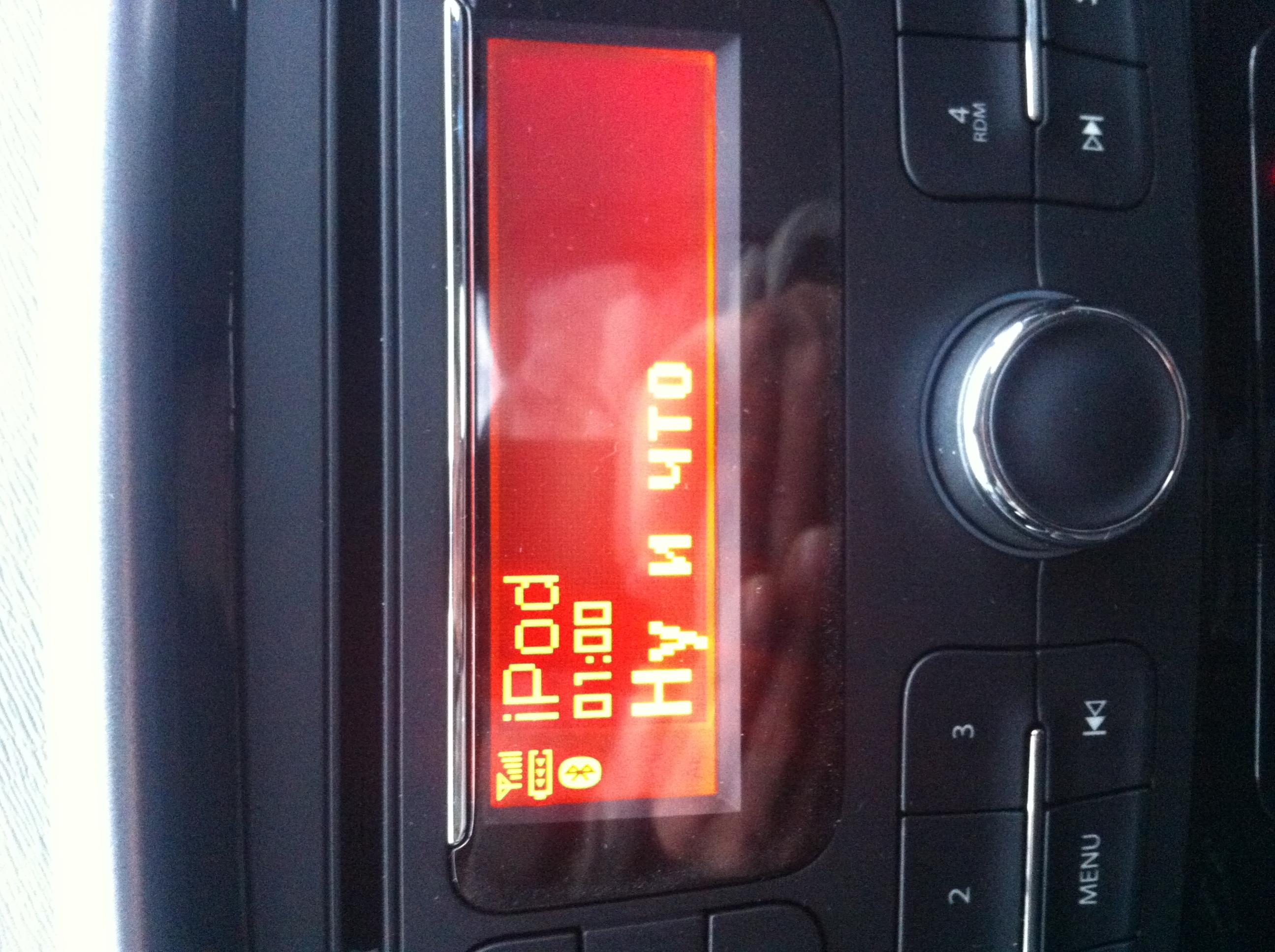

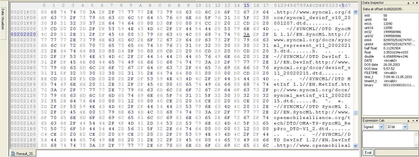

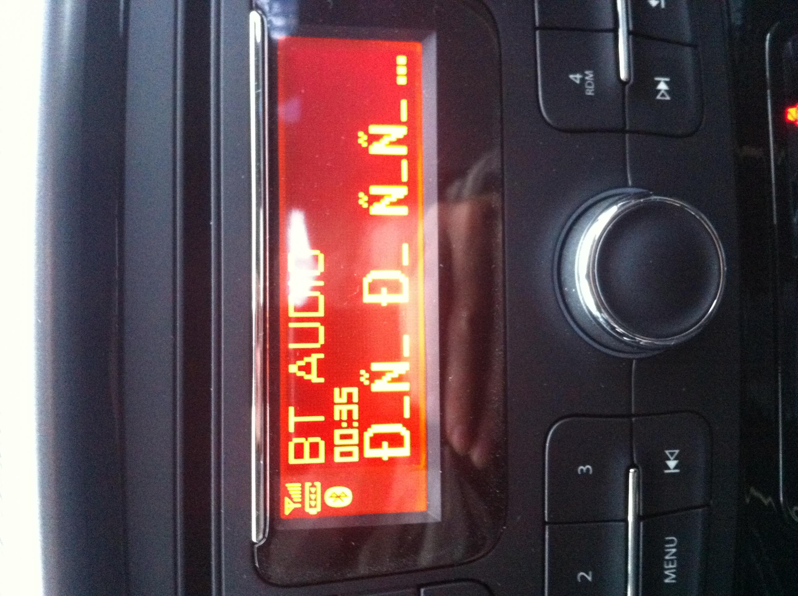

Сдается мне что проблема в самом модуле блютус или в его драйвере так как у меня iphone то если проигрывать музыку через кабель то треки показывает нормально а если через синий зуб то "кракозябры". В прошивке много ссылок на сайты с файлами которые уже не существуют и даты этих файлов датируются 2002 02 13.
