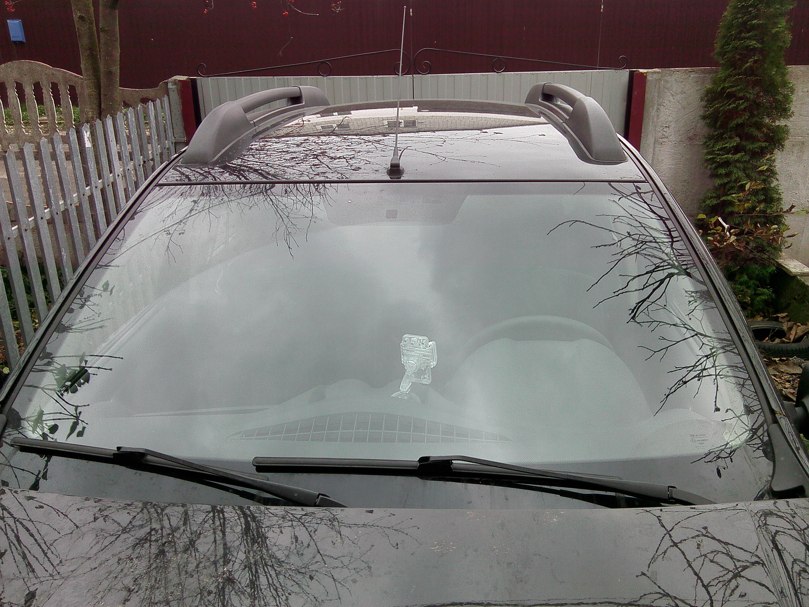

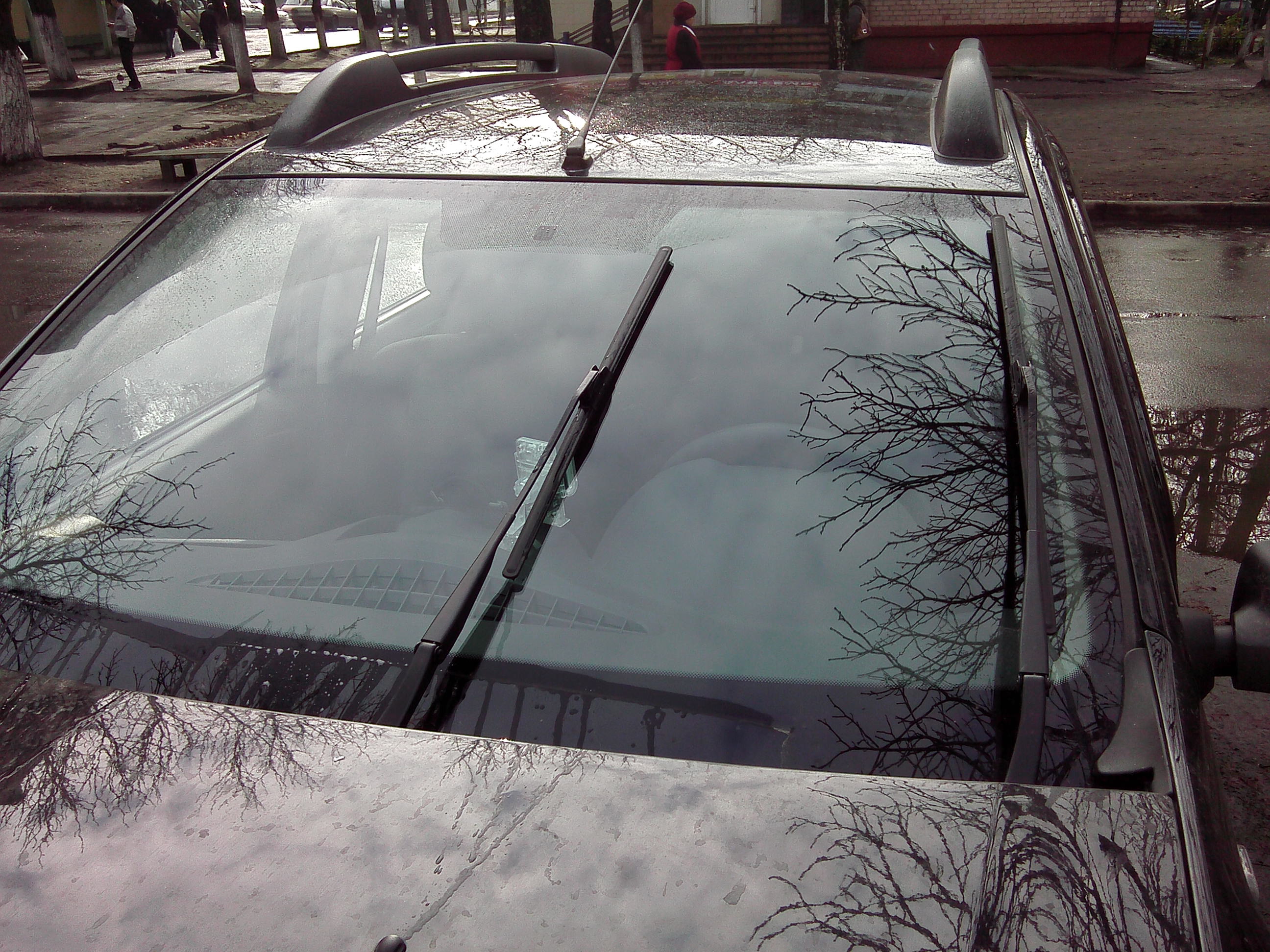

Поставил по совету форумчан водительскую щетку 60 см, со стороны пассажира оставил в штатном размере 50 см. "Сопля" полностью убралась. Чтобы в лежащем положении щетки не касались друг друга, тягу водительской щетки перекинул на один шлиц по часовой стрелке. Щетки ставил бескаркасные "Dupont".
